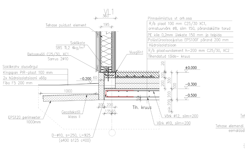

Mul oli tüpselt sama lähteolukord, mis teemaalgatajal ja mina ategin nii:
- koorisin pinnase
- 40 cm kruusatäiet
- 20 cm kandev plaat, topeltarmeeringuga
- 20 cm EPS100
- 10 cm põrandaplaat
Mina olen seni nii aru saanud, et plaatvundamendiga on kehval savipinnasel eksimisvõimalus natuke väiksem.
Lisan ristlõikejoonise
Aga kuna ma ise olen loomjult natuke põdeja tüüp, siis asendasin joonisel oleva ümber perimeetri jooksva fibo columbia plokiga ja panin vertikaalsed armatuurvardad läbi columbia avade ja sidusin selle kandva plaadi armeeringuga ja ka columbia peal jooksva betoonvööga. Selliselt sain 50 cm kõrguse monoliitse silluse ümber perimeetri jooksma. Lahendus on kindlasti kallim, kui tavaline ühekordne plaat. Hetkel 2 talve üle elanud, aga kiidan ikka enda lahendust :)

Re: vundament savipinnasel, väga kõrge põhjavesi
No pole õige väide...
Plaatvundament on vaid üks vundamenditüüp - ei muud
Plaatvundamendi saab vabalt asendada VASTAVA lintvundamendiga, postvundamendiga vms
Aga meeldib pilt - tõepoolest tegemist PLAATVUNDAMENDIGA mitte pinnasel põrandaga...
Ja joonise "tehniline keel" viitab natuke professionaalsemale insenerile
Ehitaja seisukohalt vaadatuna seisneb plaatvundamendi suur eelis selles, et maja ehitustöid teostada sellelt suhteliselt siledalt ja sirgelt töömaalt on parem. Materjalide ladustamine ning teisaldamine, tellingute paigaldamine ja teisaldamine jne.
Ehitaja töösse võrrelduna paljude teiste töödega on olnud siiani paraku raske "tugitoolimugavusi" tekitada, aga kui vähemasti jalgealune töö tasapind on ühtlane - seegi suur asi.
Kuid sellisel juhul oleks hea kui plaatvundamenti kavandav (arvutav) insener arvestakski projektis ka ehitamise ajal müüriplokkide aluste tekitatavate ajutise ladustamise punktkoormustega, sest vastasel juhul saab juba ehitamise faasis plaatvundament koormustest põhjustatud kahjustusi. Vastav informatsioon peaks projektis kenasti must-valgel kirjas olema, samuti see info, mitu päeva pärast plaatvundamendi ehitamist võib plaati koormata. mitte nii, nagu eelprojektide puhul kipub olema, (iga suvaline) ehitaja peaks tugevusarvutustega infot üle kontrollima, kas, mida ja millal plaat kannatab. Kui ehitusettevõtja ei ole vastava spetsialiteediga insener, siis temalt ei saa selliseid insenertehnilisi arvutusi eeldada.
200 mm kõrgune 2-kordse tööarmatuuriga plaat tundub sobilik plaatvundamendiks väiksemale majale kui alus on piisava ja ühtlase tugevusega, aga mõnel juhul kõlbaks pigem kandvaks betoonpõrandaks.
Praegusel aja ehitatakse eramud juba mitusada m2 pinnaga, mis lisaks pole kujult ka lihtne riskülik. Niisugusele majale tundub minu kõhutunde järgi selline plaat pigem kahtlasevõitu. Aga eelkõige oleneb ka aluse tugevusest ja koormuste jaotusest.
Lugemata postitus Postitas rye »
xxx111 kirjutas: 06 Mai 2023, 19:53
Mina väitsin, et eksimisvõimalus on väiksem....
Ja pidasin silmas just ehitaja poolset nurkade sirgeks laskmist, et kui ehitaja unustab postide betooni vibramata.... võrreldes sellega, kui plaati ei vibra (mis mul juhtus)
Viimati muutis rye, 07 Mai 2023, 08:39, muudetud 1 kord kokku.
Mind on selle 200mm plaadiga vaikselt tögatud (ka siin foorumis), et kas pommivarjendit ehitan vä?
Õnneks on väike puidust majake selle peal :)
PS! väldime foorumis vastuseid stiilis "telli projekt", "mine esindusse", "kutsu professionaal" vms.
rye kirjutas: 07 Mai 2023, 08:14
vuuk kirjutas: 07 Mai 2023, 06:25
