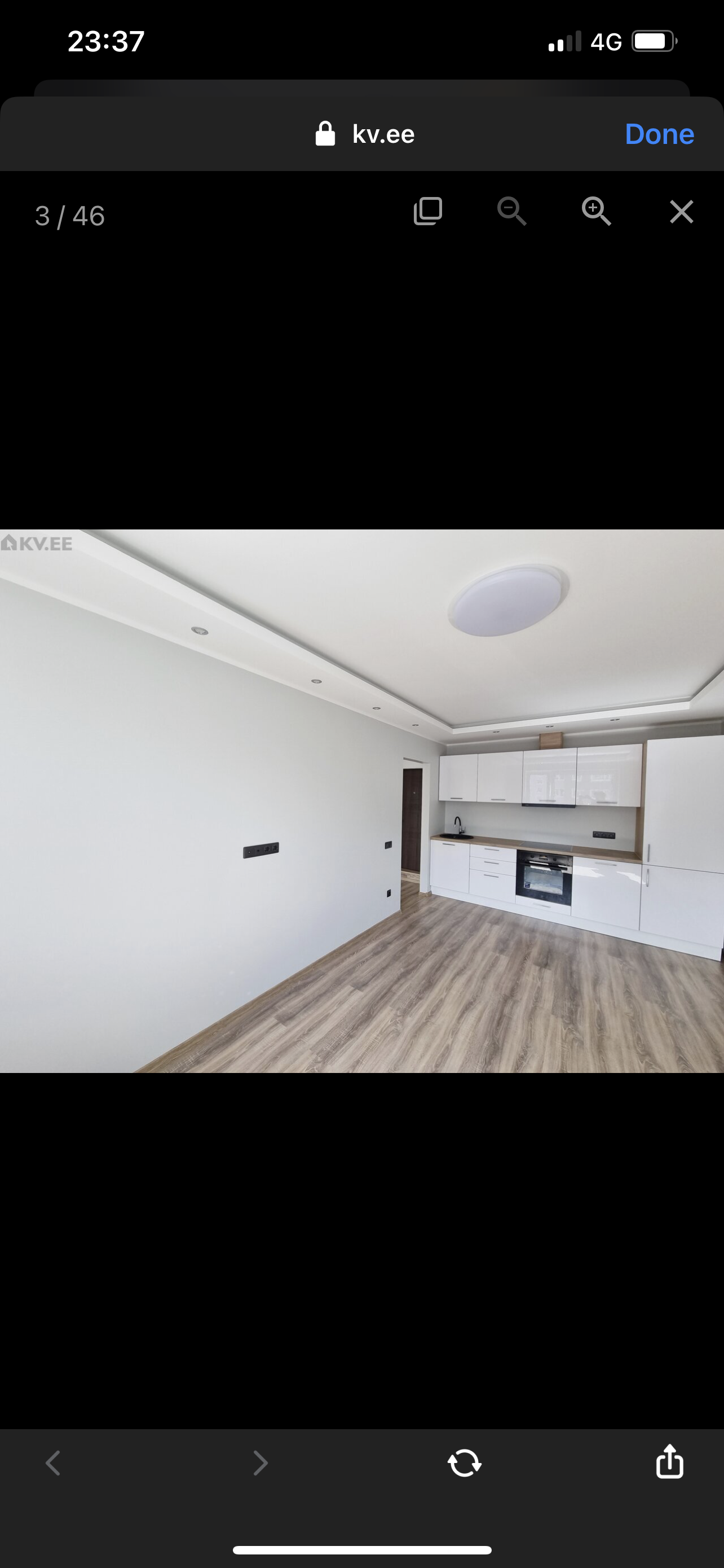

......ps elektrikilp nati imelikus kohas

Ja kui elektrikilp on tõesti esikulaes, siis - inimõistusel ei ole piire.

5m ei olemingi probleem KUI kalle on õige, põlved puhastusluugid jne õigesti tehtud. Eramajas võib vahemaa püstikuni veel palju pikem olla... Küsi maaklerilt dokumendid ja veendu ise kas kõik on seaduslik. Kanali projektile ma võtaks ametlikult hinnangu projekteerijalt. Kui on projektist mööda tehtud vms tõsine jama hiljem selgub, peaksid saama tehingu tagasi pöörata (varjatud puudus.)
Kilp laes ... 1 meeter seina freesida ja oleks saanud normaalselt seinale panna. Selline novaatorlus paneb mõtlema, et kas kõik muu on ikka ok seal või on äkki teisigi teravmeelseid, out-of-the-box lahendusi.

Ventlõõri, korstnasse… rohkem võimalusi vist ei ole.

Antud küsimuste valguses oleks ostjal projektiga tutvumine eluliselt vajalik.

Samamoodi keldrikorruseid ehitatakse eluruumideks välja, kus WC teema samuti pumbaga lahendatud, sest maja kanalitoru võib asetseda kõrgemal kui keldri põrand.

Kaasaegsed nõudepesumasinad on väga vaiksed, aga selle pildi järgi ei saa ma küll aru, kuhu see panna. Ainus võimalus on pliidi ja valamukapi vahele, aga siis tuleb sahtlitest loobuda.
Edit: Tegelikult muidugi teisele poole ahju saab ka.

Sellise väikse korteri puhul on see hea lahendus. Elu käibki köök-elutoas. Ise tegin ka eelmine aasta sarnase planeerigu muutuse ja ostjad olid väga rahul et sai avar köök-elutuba ja magamistuba. Meil töötab nõudepesumasin öösel, ei näe/kuule probleemi.....
.....aga noh , *maitse asi ütles vares ja nokkis sitta edasi*
