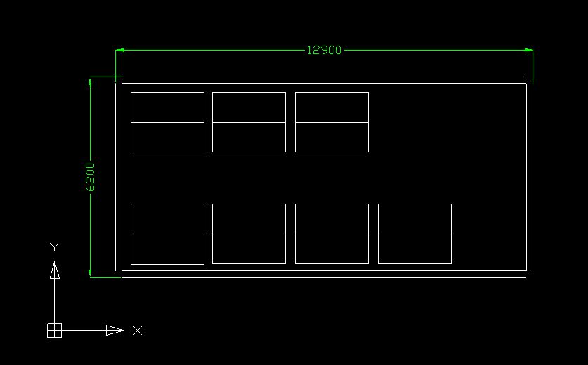

Ma pean vaatama, et lamekatusele optimaalselt mahuksid, V-kujuline tõenäoliselt raiskab seal ruumi kõige enam.
Kuudeviisi mängida ei viitsi.

kunn24 kirjutas: 17 Mär 2023, 18:36 Ma pean vaatama, et lamekatusele optimaalselt mahuksid, V-kujuline tõenäoliselt raiskab seal ruumi kõige enam.
Jälle lihtsalt kommentaariks
"Tavalise" lamekatuse lumekoormuse kujutegur 0,8
V-kujuliselt paneelide paigaldamisel lamekatusele peaks kasutama saagkatuse kujutegurit 1,6
Lisaks siis PV + ballast...

Aitäh kommentaarist, kuid ma kipun siin veidi aasima, kui probleemiks hakkab saama ligi tonni laotamine ca 80 m2 pinnale, mis siiani on kenasti kandnud ka kõige karmimaid lumehunnikuid. Kipub veidi "pesu nöörilepaneku" projekti poole.
Ma lihtsalt jälle kommenteerin: 1T / 80m2 = 12,5 kg/m2
Tuule arvutuslik tõstev jõud katusele (kinnisele konstruktsioonile) "tavalise" kiirusrõhu 0,5 kN/m2 ja rõhuteguriga on -0,2 suurem...
Aga lokaalselt on rõhutegurid veel suuremad (absoluutväärtusena)
Lisaks pole PV puhul tegemist "tavalise" katusega vaid lahtise konstruktsiooniga kus peaks kasutama hoopis varikatuste rõhutegureid...

0,5 kN/m2 tõstet on muidugi juba argument, paneeli mõõtmed on 2,28x1,14=2,6 m2.
Neid tuleb 14 tk ja paikneksid nn rõuguredelitena ligi 30 kraadi kaldega (st 7 sellist gruppi).
Sellise asja jaoks tõenäoliselt siis vastukaale ei jõua kuhjata, peaks hakkama katusesse poltidega kinnitama?

Lamekatuste katusekattest läbivad kinnitused ILMA VASTAVA LAHENDUSETA lubamatud...
PS
Kiirusrõhk 0,5 kN/m2 pole koormus
Arvutuslik tuulekoormus: 1,5 x kiirusrõhk x rõgutegurid
Kiirusrõhk ja rõhutegurid sõltuvad hoone kõrgusest, maastikutüübist, katuse kujust, hoone plaanimõõtudest

Mul tekib juba tunne, et pean su palkama nende paigutust läbi vaatama, :). Või ütled empiiriliselt, kui masiivsed vasturaskused peaksid olema?
Maastikutüüp Nõmme linnaosa, 2. korrus, katus kaldega ca 5 kraadi paremale, parapet ligi 0,2 m kõrge. Paneelide alaserv katusest parapeti kõrgus, seega tipud (joonisel 2 paneeli ühine joon) ligi 0,65 m üle. Reaalsuses jääb paneelide tippudele ligi 0,1 m vahe õhuliikumiseks.
Koht, kus paneele pole, sinna kipub puude vari ja lõunapäike tuleb ka enam vähem paremalt.

kunn24 kirjutas: 17 Mär 2023, 19:29 Mul tekib juba tunne, et pean su palkama...
Ei pea palkama
Aitan alati kui oskan (oma parima teadmise põhjal) ja "liialt tööaega" ei võta
Aga, et selgelt aru saada (ja et ei tekiks nö lahkhelisid) "kritselda" paberile skeem koos mõõtudega
Plaani näen, nüüd kritselda lõige või vaade ja kritselda sinna peale ka PV vaates / lõikes
Pane PS pilt...
PS
Kui ise katuseid projekteerin, siis alati nõuan PV tarnijalt/paigaldajalt lähteandmeteks nii PV kui ballasti kaalu ning PV paigutust / skeemi...
Kusjuures peaaegu alati pean esitama lisaküsimusi ballasti kaalu kohta kuna minu arvutused näitavad justkui suuremat vajalikku ballasti
Aga ma saan aru, et antud situatsioonis oledki see tarnija / paigaldaja Sina...

Eks ma vaikselt üritan, mis ma neid pilte siis niisama sodin? Mõõtkavas pildi järgi on ka hea planeerida. Minule teadvalt pingestusloa saamiseks pole ehituslik projekt nõutud. Elektriprojekt küll, aga see ei puutu linna.
