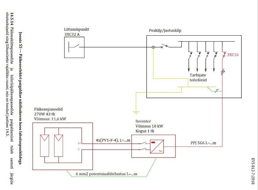

Siin näidisskeem ja tähele tuleb panna, et terve paneelivõrk on ümbritsetud punktiiriga, mis legendi järgi tähendab: elemendid, mis ei pruugi olla nõutavad. Punktiiri sees on ka DC turvalülitid nimega lahutuslüliti.

See tundub juba lüliti moodi, lahutab rohkem kui 1 ahela ja pinged ka vastavad.
Onninen paistab müüb lollusest meie turule Norra varianti, kus on normeeritud, et iga 120 V takka tuleb string lülititega juppideks jagada. Bürokraatia ei tunne piire.
