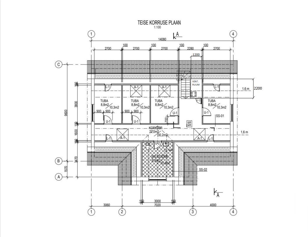

Ok, nüüd panen küll oma esimese ja teise korruse plaani sulle siia. Venditeemast läheb ikka asi väga kaugele, aga mainin siis ära, et leidsin lahenduse, mille peale oleks kohe pidanud tulema. Nii palju siin jamanud selle kogu süsteemi lahenduse leidmisega, et ei näinud enam kõige lihtsamat lahendust - toon vannitoa otsaseina 10 cm sissepoole, tekitades nii akna alla 90mm venttorudele tunneli. Nii saan läbi viia hoopis 6 toru, mis lühendab nüüd kahe muu toru magistraali. Sellega korras, ei pea midagi lõikama. Küll aga nüüd xxx111 sinu väidetav läheb vastu minule projekti koostanud firma väitega, et kipsivalu võin üles põrandale panna küll. Mingeid arvutusi, nagu sina siin näitad, ma ei näinud ega osanud küsida, sest eeldasin, et ma ei peagi. Tegu ikkagi suht tuntud firmaga minu linnas. Praegu rääkisin köögipeal olevast vahelaest, kuid see ju jätkub kandevseinast sama pikalt teisele poole maja ka. Maja parempoolsel osal ( plaani vaadates) on vahelaetalad risti. Jooksevad majaotsa müüritiselt trepi kõrval olevale seinale (lõppevad seal)

Ja Sinu esitatud "pildid" näitavad, et Sul puudub projekt
Vastasel korral oleks sa siia lisanud hoopis vahelae kandeelementide joonised milles sisaldub kogu vajalik tehniline info
Eeldatavasti tegemist nö "tavaolukorraga" - ehitamine läks käima pärast ehitusluba, ehitusloa saamiseks vajaliku Eelprojektiga
Eelprojektis puudub vajalikus mahus kogu insenertehniline info
Siit ka küsimused "vendi lahenduste" kohta...

Lisaks veel:
Vaadates plaane näen, et 2K vaheseinad toetuvad laele
Sellest võib julgelt laele lisada taandatud NORMkoormusena (mida käsitletakse vastavalt standardile kasuskoormusena so osavaruteguriga 1,5) 0,8 kN/m2...
