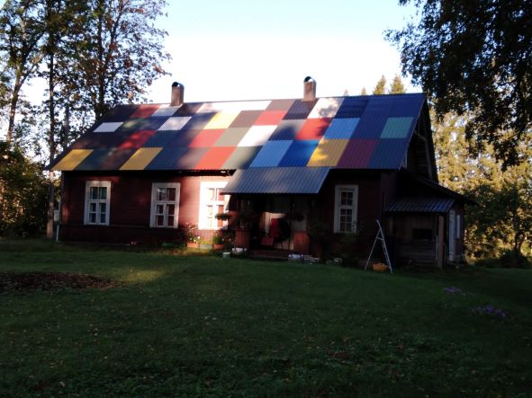

Ruuki kiltkivist katus.jpg (56.13 KiB) Vaadatud 3046 korda
Viimati muutis Urmas, 11 Mär 2023, 12:59, muudetud 2 korda kokku.

Pilt meie jaoks positiivseid emotsioone tekitavast katusest.
Ruuki kiltkivist katus.jpg (56.13 KiB) Vaadatud 3032 korda
