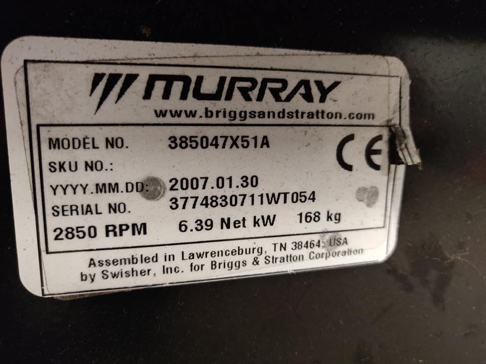

Ei hakka uut teemat tegema ja kasutan ära seda teemat, kuigi ostuabi ei vaja ja sai ostetud haagisega niisama kärutamiseks selline isend(ilma niiduorganita). Nüüd häda selles, et oma arust küsisin müüja käest küll mõningaid nüansse, aga ei jäänud kõik meelde. :blush: Kasvõi selle gaasihoovaga seoses, et kui lükkasin lõppu, siis suri hoopis välja, sest õhuklapp läks kinni. See lõppasend pidi olema ainult külmkäivituse jaoks. Mida tähendab täpsemalt külmkäivitus? Ja käiguvahetused on minu jaoks veel tume maa. Käigukangil märgised R, N ja 1-5-ni, aga kas käike võib vahetada üles-allapoole ka hoo pealt? No ei mõtle, et edaspidi 5 pealt saaks kohe panna taguspidi(R) käigu. Eks ma paar üleliigset kangi monteerin nagunii maha nagu niiduorgani sisse lülitamise ja kõrguse reguleerimise oma. Kasutud ja ajavad segadusse kui niiduorganit nagunii ei ole. Vahest saab saunalisi ära kasutada ja hakata neile iga kord seletama, et mis on mis ja mille jaoks on tüütu ja vaba aega raiskav. ;)
Veel, kas esipaneelil asuvat gaasihooba on võimalik ümber teha jalapedaalile? Murelikuks teeb just see praeguse käsihoova lõpp, kus suretab mootori välja.
Ja veel, proovisin leida Murray murutraktorite eestikeelset kasutusjuhendit, kuid ei suutnud. Äkki keegi oskab suunata?

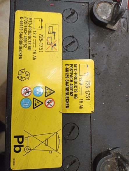

Ahjaa, veel. Ei tea, mis ajastust on isendil peal aku, kuid võtsin pealt maha ja tõin oma staapi veidi soojemasse keskkonda. Aku on nn akuhape, poolläbipaistva kestalt vaadates on nivoo paar millimeetrit alla miinimumi. Kas on mõtet seda akut veel kasutada või lisada midagi? Poodides on müüa nii akuhapet kui ka destilleeritud vett. Või ei ole mõtet elustada ja osta pigem uus aku? Staapi tuues näitas voltmeeter 12, millegagi volte. Aga noh, eks võib-olla oli aku vahetult enne müüki täis laetud.
Akus silt on selline.

Isend etiketi järgi see.

Ma ei tormaks uut akut ostma enne kui pole selge, mis seisus on vana. Lisa dest. vett, lae täis ja katseta. Automoto foorumist peaks leidma rohkem infot ja soovitusi.
Külmkäivitus on külma (täielikult maha jahtunud) mootori käivitamine. Ma sinu asemel tekitaks gaasihoova käigu lõppu mingi mehaanilise takistuse, mis ei lase hooba KOGEMATA külmkäivituse asendisse lükata.

Gaasihooval see külmkäivituse osa seal lõpus peaks olema hooba liigutades ka tunda, sest peaks olema veidi raskem. Kui hoovastik raskelt liibub (võibolla tasub mingit vedelamat õli sinna liikuvatele osadele lasta), siis võibolla ei saa aru. Kui hooba liigutad ja karburaatorit vaatad, siis peake olema näha kustmaalt hakkab külmkäivituse klappi liigutama ja selle hoova asendi kohta võib mingi märgi teha kas markeriga või kuidagi muudmoodi.
Akule paneks dest.vett juurde, nii et nivood oleks kusagil keskel, laeks korralikult ära ja eks siis saab vaadata kas saab kasutada või mitte. Sellise ilmaga nagu hetkel on, ei pruugigi ka korraliku täis akuga käima saada, murutraktor on ikka soojema ilmaga kasutamiseks mõeldud, eriti kui SAE30 õli kasutada (ja just seda enamasti kasutatakse).
