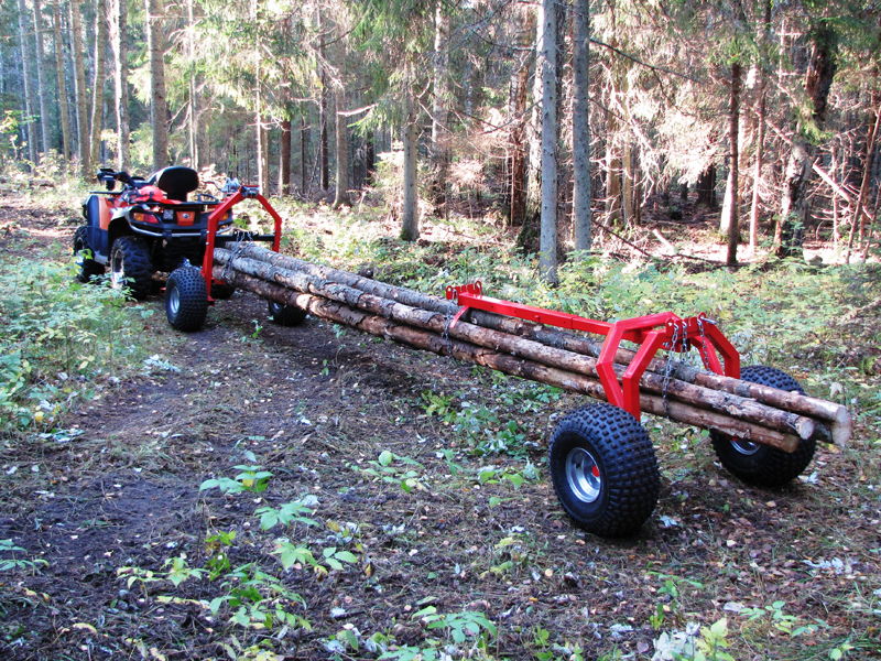

Arnold S. ja Jüri R. ei jõua ka päris igale poole. Ma olen kunagi kasutanud 6-7m pikkuste palkide veoks midagi sarnast. Atv on hea aga 2 inimest saavad ka omal jõul hakkama.
