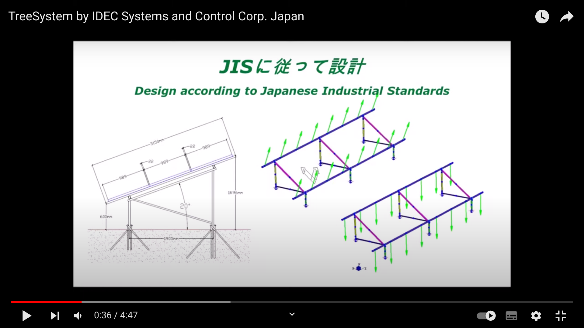

Hiid kirjutas: 24 Jaan 2023, 19:30 https://youtu.be/zwhq-CiikgQ
see natuke ikka tugevam paistab jahh, kui ma kartsin. :thumbsup:
Mul on miskipärast arvamus, et täna tasuks meil teha kahepoolse aga palju madalama kaldega põhja-lõunasuunalise harjaga "kasvuhoone". Kui maad laialt käes on. Sel juhul on päikeselisel keskpäeval niikuinii ületootmine. Pilves ilmaga aga ongi vaja, et paneel oleks otse taevasse pööratud.
Miski sellise https://www.youtube.com/watch?v=iGenpb2xnpI edasiarendus näiteks (siin on vaiu kindlasti ülearu).
Paneelide hulk muidugi kah kõvasti üledimensioneerida.
Selleks muidugi tuleks eeskätt need paneelid odavalt hankida - oodata, kas lubatud hinnalangus 2024-25 aastal tuleb?
Kui turgu oleks siis ka tehtaks...
Ju siis ikka ei ole - vähemalt piisavalt ei ole, et selle peale oma aega raisata - eks muud tooted "müüvad" paremini
Tuhandeid mikrotootjaid olevat... aga kokkukeevitatud metalli veetakse Itaaliast...
...aga kokkukeevitatud metalli veetakse Itaaliast...
Ju siis ikka Itaaliast koos transpordiga jne on ühiku hind odavam...
Mis pole ka ime
On ikka suur vahe kas toota tuhandeid või sadu tuhandeid või miljoneid
Aga mis Sul takistab see äri püsti panna?
Või nt saata hinnapäring kohalikele tootjatele...

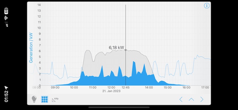

Lühidalt, paras ajudek.pp. Kui näiteks pilv paneeli ette läheb, siis tuleb sekundi murdosaga see auk täita. Ehk kellelgi kuskil peab olema nn kuum reserv, mida ta normaaolukorras laseb tuulde, aga kui tekib vajadus, keerab tuuldelaskmise kraani kinni ja juhib turbiinile või on kuskil gaasimootor tiksumas ja vajadusel regulaator lisab momenti juurde. Mida suurem on paneelide võimsus, seda suurem peab ka olema kiirelt reguleeritav võimsus.
Ei taha olla bilansihaldurite nahas ja ju see saigi ajendiks, et tuli hakata oma tõmblemist hinnastama. Ehk ka kainestab paneelide eufooriat, sest nüüd on sisuliselt välja öeldud, et see läbustamine võrgus maksab.
Jah, see põhjendus oleks ju nagu arusaadav, aga... olukord, kus pilv tuleb paneeli ette (ehk minu piirkonnas kaob ära ~10kW tootmisvõimsust) tekitab summa summaarum sama olukorra, kui keegi lülitaks "ootamatult" keset päeva sisse 10kW saunakerise - ehk neelab ära needsamad 10kW tootmisvõimsust. Ehk mõlemil juhul tekib "ootamatu" nõudlus.
