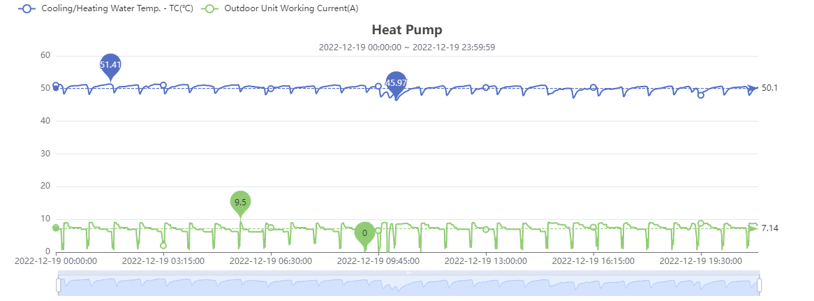

võhik kirjutas: 19 Dets 2022, 18:47 Ja mis on selle sinu tehtud maja soojuspumba aastane elektrikulu ?
Pole huvi tundnud. See rohkem omanike teema.
Täna õues 0C ja keskmine voolu tarbimine faasi pealt tunnis 7,14 A.

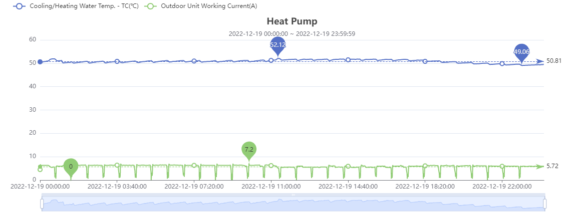

Kui suurusjärke oletada siis:
Täna õues 0C , oletame et COP=3 so toodetud 30 päevaga 4640 kWh.
1000 kg diislit - 1000 l diislit on 800...840 kg ?
11800 x 0,82 = 9676 kWh
Sellest korstnasse nt 20% jääb järgi 7740 kWh
Ja eks peremehel ole kindlasti meeles mingi valusam kuu kui ilm oli ikka külmem kui 0C.
Selliseid maju veel mille pelleti kulu oli enne 10 tonni aastas. Teema algatajal 10..12 tonni puidu briketti, mis sarnase kütteväärtusega.
