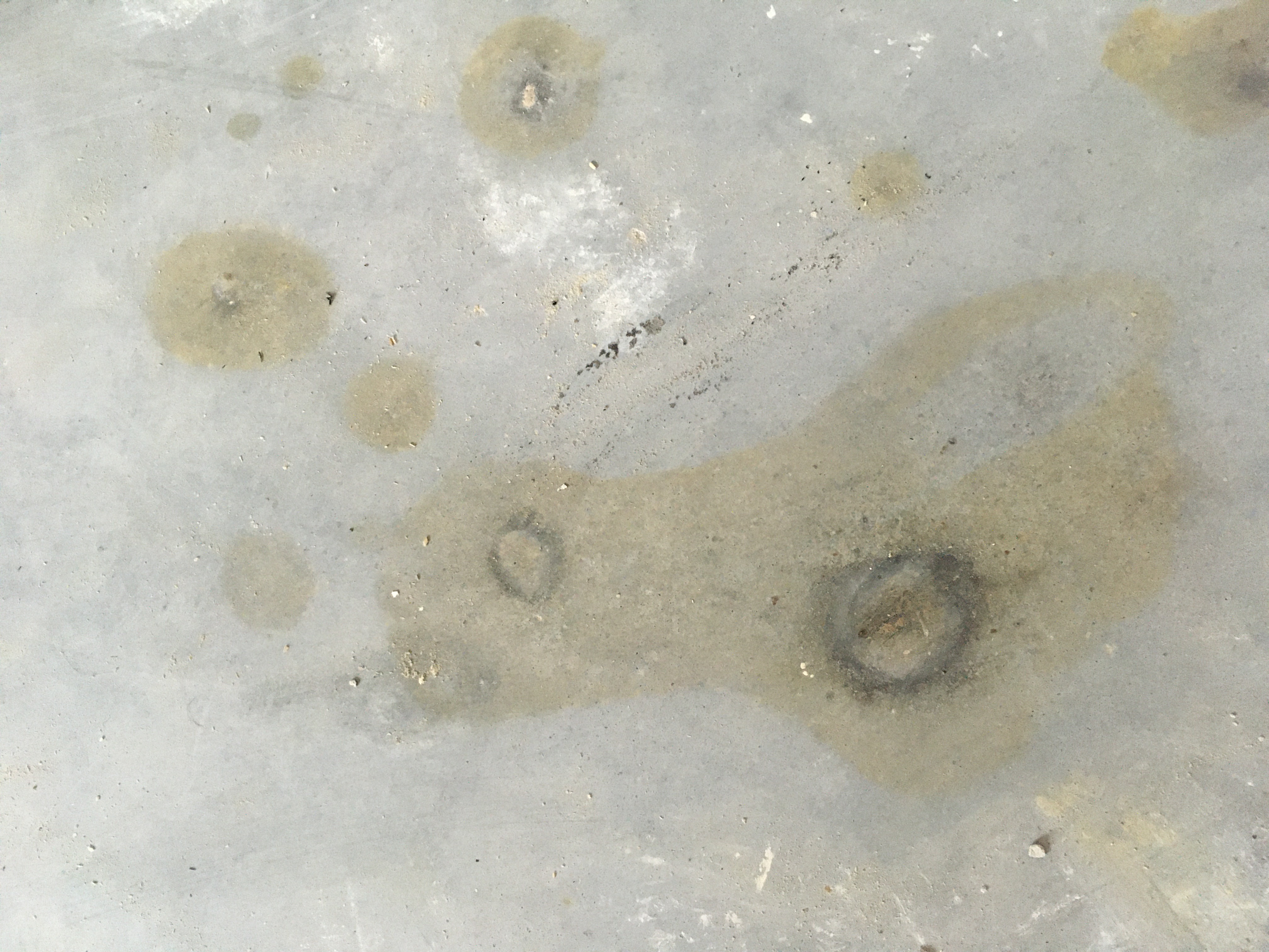

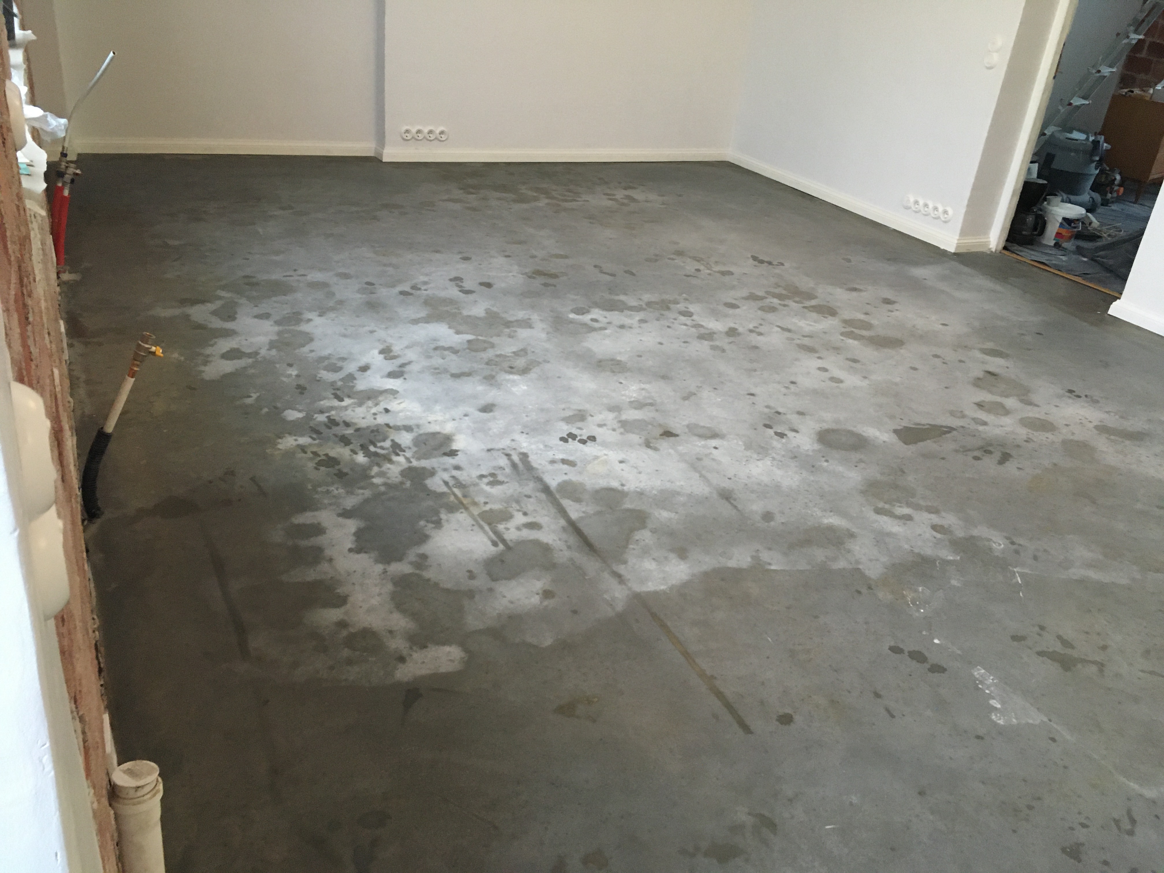

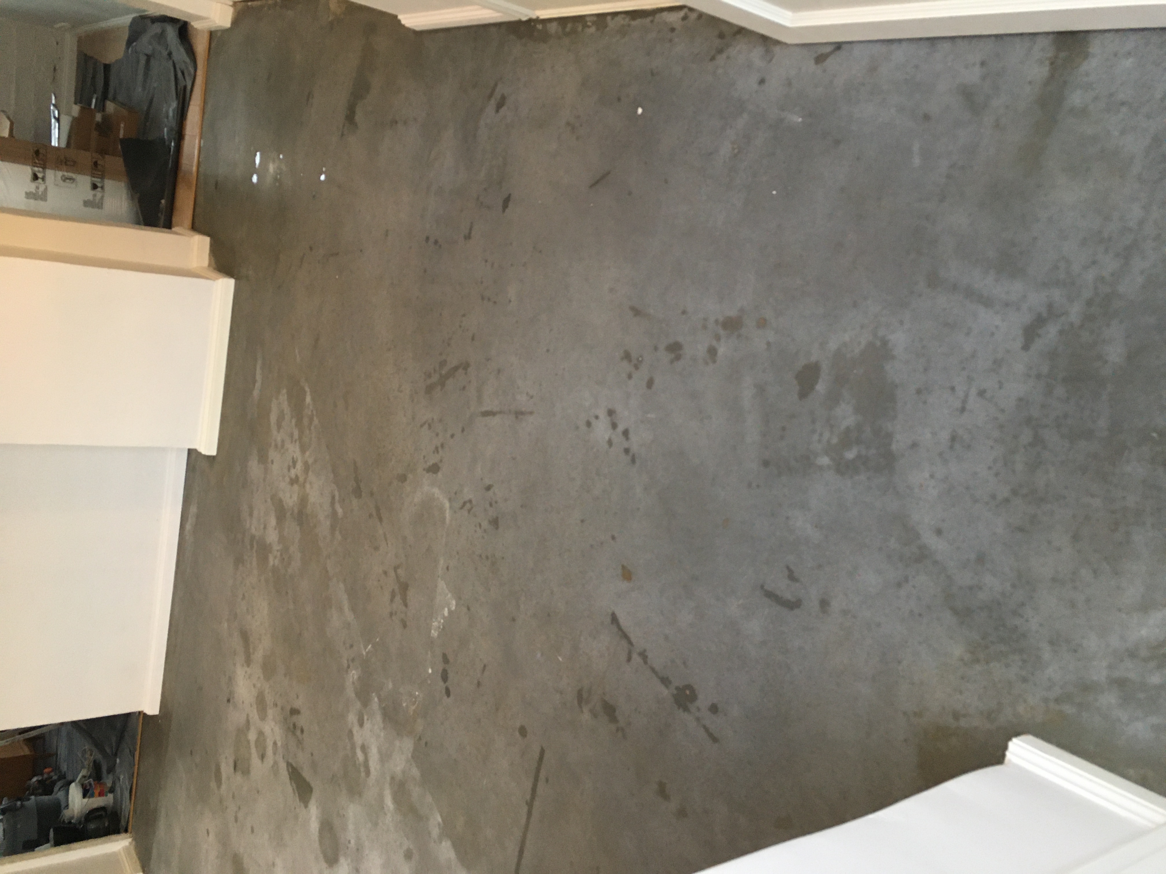

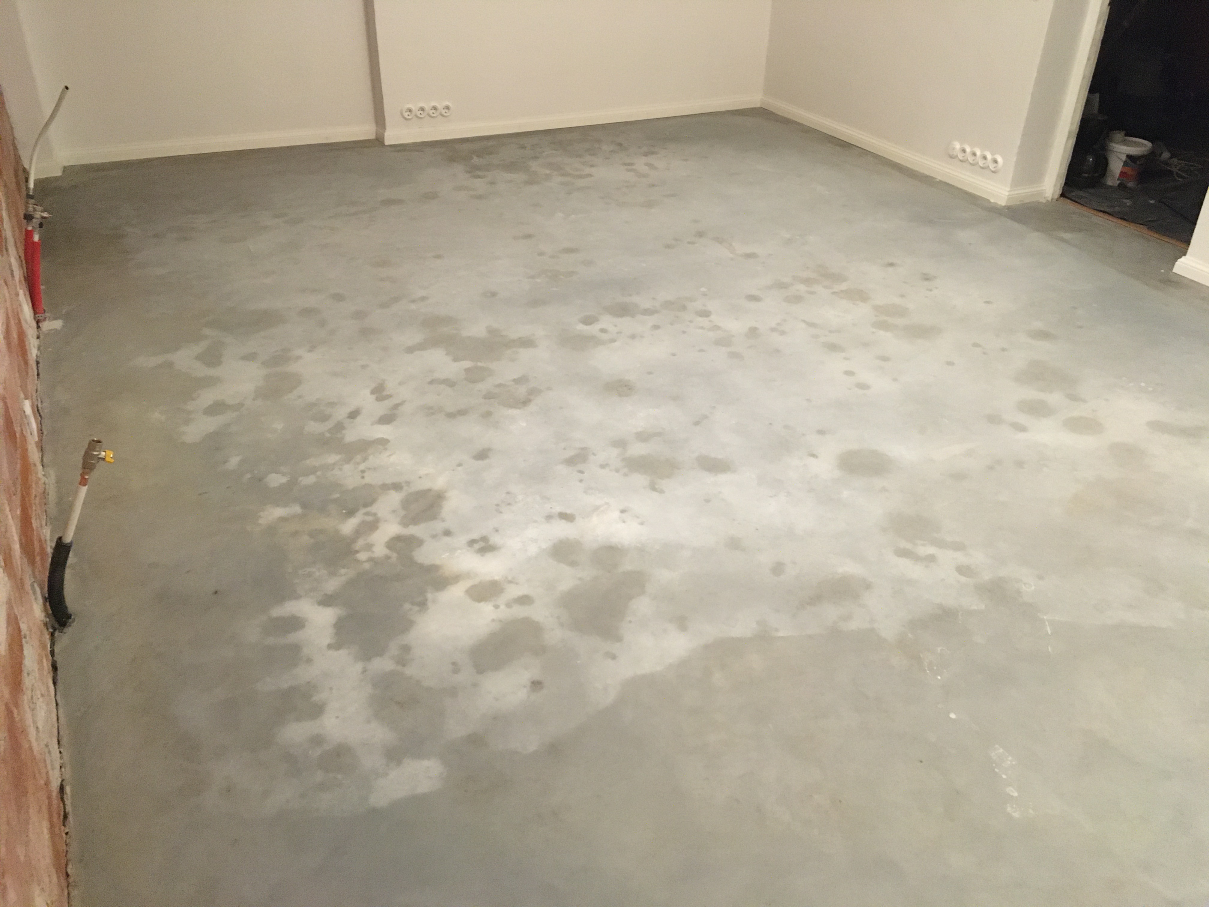

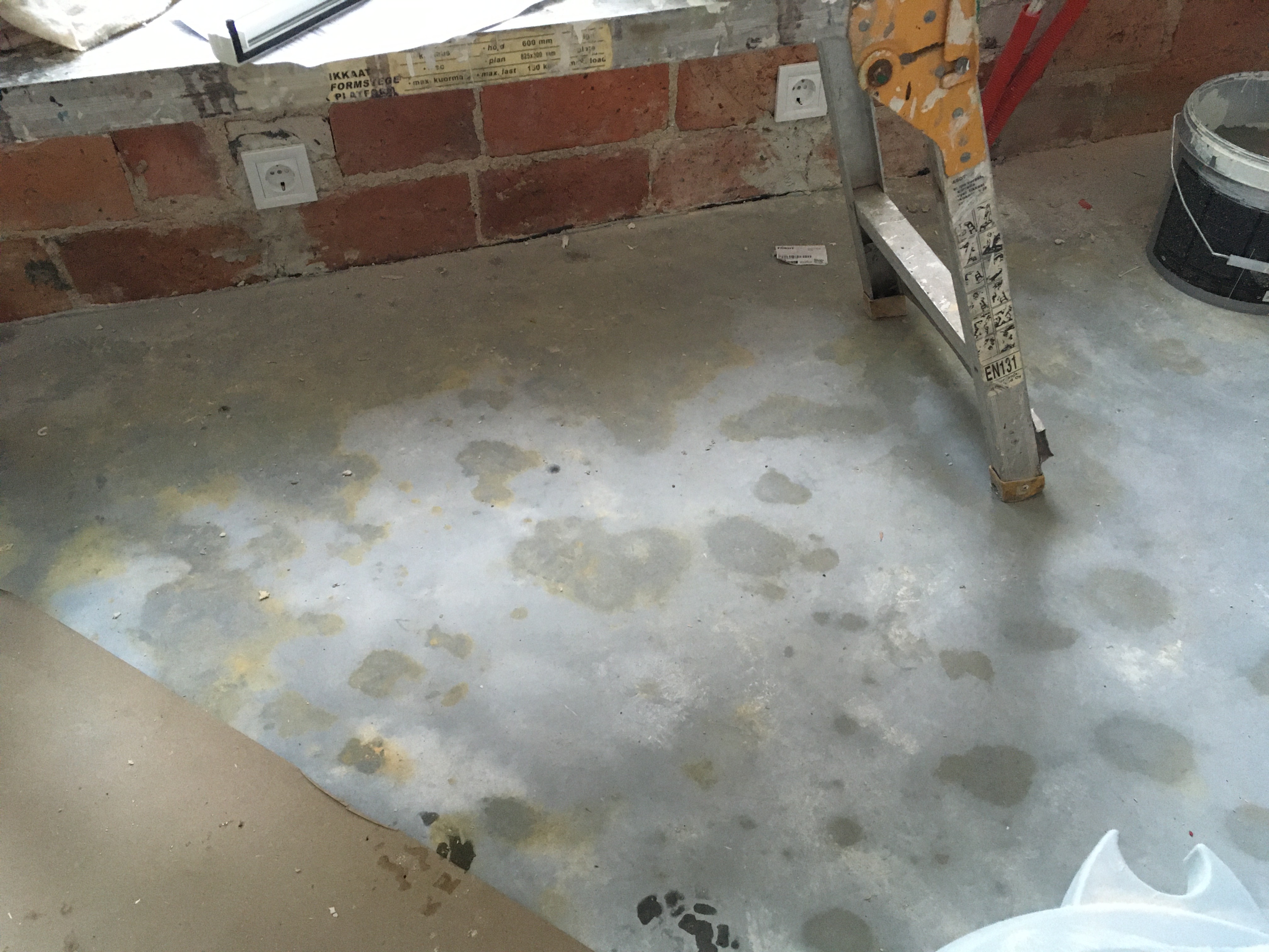

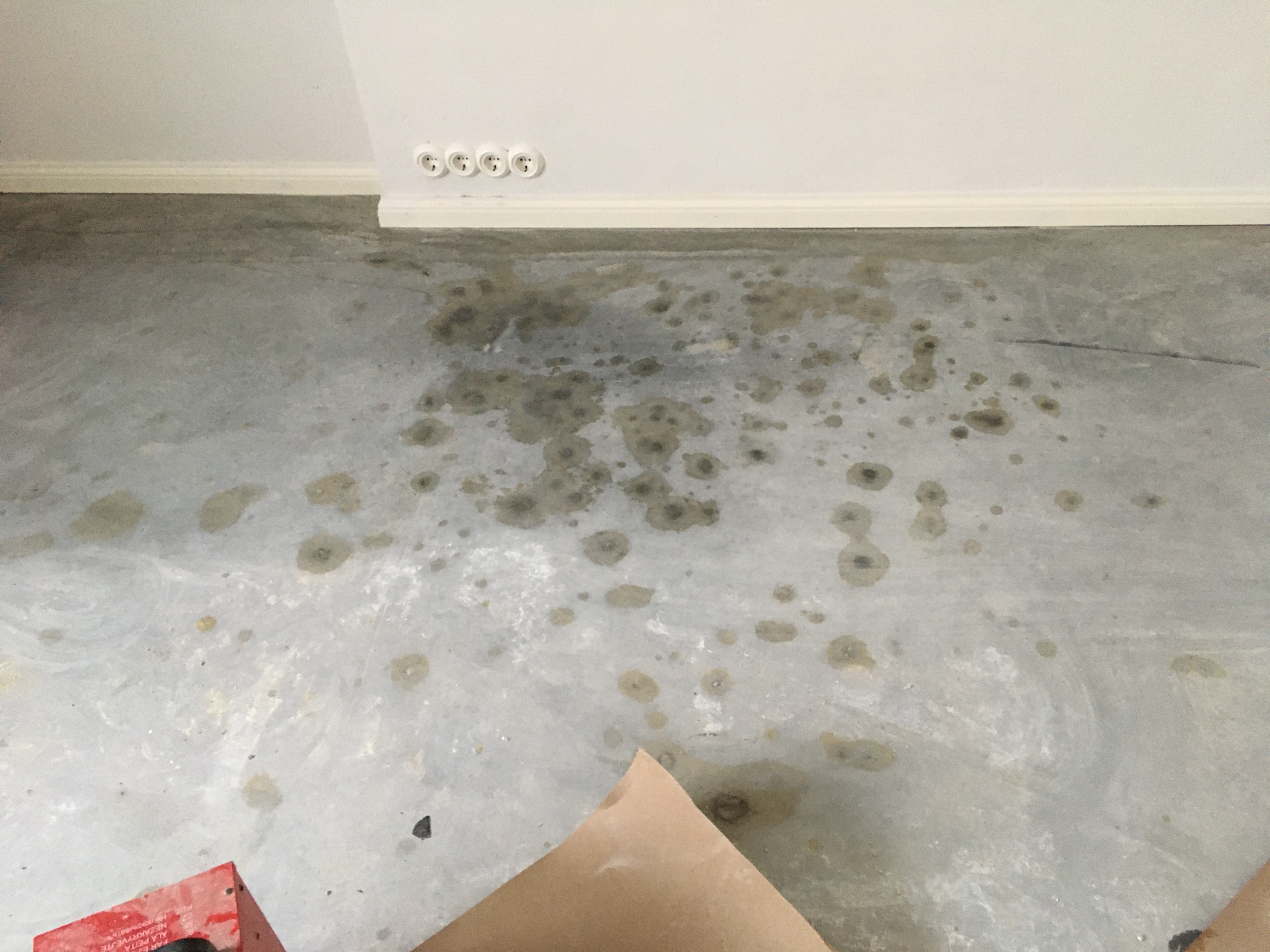

Kas keegi on midagi sellist varem näinud või oskab arvata mis juhtus?
Niisiis - tellisin elutuppa põrandavalu, nii et lihvitud betoon jääks pealmiseks pinnaks, millegagi rohkem ei kata.
Tuldi, tehti ja kui ära kuivas nägi välja nii nagu allpool piltidel.
- kasutati SRA-d ja pinnakõvendit, lõpetuseks kopterdati siledaks. Valati oktoobri keskel
- aluskiht on penoplast kergkruusa peal, sees armatuur ja küttetorud (kuhu vett ei ole veel sisse lastud)
- järgmisel päeval peale valamist katsin valaja soovituse peale pinna kilega. Uus must kile rullist, ühes tükis. Kile võtsin ära ca kuu aega hiljem ja siis ilmnesidki vead.
- vahepealsel ajal ei ole teostatud kile peal muid töid kui pistikute paigaldamine ja seina värvimine valge värviga. Ka läheduses ei ole midagi muud tehtud või kasutatud õli, keemiat või muid aineid. St. et sinna peale ei ole midagi vahepeal aetud.
- eelmisel nädalal tegin süvapesu, see ei aidanud.
Valaja, kellelt kogu asja tellisin, väidab et tema pole süüdi. Kõik muud spetsialistid kellega olen rääkinud ütlevad, et nemad ei tea milles asi. Mina seda aga muidugi vastu ei taha võtta. Kas keegi teab öelda miks põrand nõnda kole on?
Pildid:
enne pesu
pesu ajal
pärast pesu

Selge, et mingit sitta on selle segu sees olnud.

Väga imelik! Tundub, et tegu on õliga. Kas peale lihvi, enne kilet, kaeti ka mingi ainega valaja poolt? Kui kilega katsid, kas siis ei olnud midagi näha?

Pinnakõvendajaga kopterdamine oli viimane töötlus, peale seda rohkem ainet peale ei pandud. Kilega kattes oli kõik veel kena, tume märg betoon.
Täpid on jah nagu oleks midagi kohtimbunud aga viimaste piltide alumises ääres on näha, et seal on tume osa jällegi ühtlane.

Siin on parem foto alumisest äärest vahetult pärast süvapesu ehk veel märg. Need tumedamad veelaigud on ühtlaselt ära kuivanud ja seal ülejäänud osale iseloomulikke plekke pole.

markar kirjutas: 15 Dets 2022, 00:47 - järgmisel päeval peale valamist katsin valaja soovituse peale pinna kilega. Uus must kile rullist, ühes tükis. Kile võtsin ära ca kuu aega hiljem ja siis ilmnesidki vead.
Kas kiirustamine ja kohene katmine ei või olla kogu selle jama põhjuseks? Lihtsalt ei saanud betoonis olev niiskus normaalselt välja kuivada ehk piltide järgi servaddes tundub olevat see tulemus, mida taheti. Äkki oleks nädalane pausike kasuks tulnud? :scratch:

mis kile see must kile oli? Osadel on justkui mingi libe õline kiht peal. Äkki see reageeris kuidagi betooniga?
Teine variant on tõesti nagu Urmas mainis, et niiskus ei saanud välja ja midagi läks seal kile all hallitama, vms.
Suuremad mustad rõngad on pesuga vist ära kadunud, mis viitab pigem sellele' et miski reageeris betooni pinnaga hiljem, mitte ei olnud sinna sisse segatud. Võibolla maalrid ajasid lahustit või midagi muud sellist maha ja lihtsalt ei öelnud sulle? Nüüd on vast hilja küsida, aga kile all või peal polnud mingeid märke nende tumedate rõngaste kohal?

Võib tõesti olla, et oleks pidanud katmata jätma, vähemalt mõneks ajaks. Väga tahaks, et keegi oskaks kindlalt öelda, seni on kõik spekulatsioonid.
Tegin aga nii, nagu soovitati. Kasutasin tavalist ehituskilet https://www.bauhof.ee/et/p/693668/ehitu ... 3x33m-99m2 (ostsin Espakust). St. et oli rullis ja ilma defektideta. Parkett mul praegu veel sama kilega kaetud ja seal on näha, et pole defekte ega õline.
Tugevamad mustad täpid pleki keskel kuivasid juba enne pesu lahjemaks, pesuga läks kollast ja valget vähemaks. Hallitusele iseloomulikku lõhna vm ei olnud. Ise internetis kolades olen leidnud aga variante, kuidas SRA kuivab kile all ebaühtlaselt ja jätab plekke. Ma ei tea, pole asjatundja. Olin kogu remondi ajal ise ka iga päev kohal ja tean, et seal lahustit vm keemiat kohal ei olnudki - tõin kõik töövahendid ise. Ja kilel ei olnud defekte või märke ka ära võttes. Nii, et müsteerium müsteerium.
Visuaali lepinguliselt ei sätestanud, kuid saadud tulemus ei läheks vast ühegi lepingu lati alt läbi :). Selles see jama on ka, et olin peale kile eemaldamist mega ettevaatlik, et isegi ei astuks katmata betoonile enne kui sinna kaitsev kiht peale ei tule. Rääkimata nuustikuga nühkimisest. Kui saaks põhjuse teada, siis oleks sellest ka järgmistele valajatele ja betoonimeestele kindlasti kasu - saaks hoiatada mida ei tohi teha. Või oligi siis lihtsalt "sitt segu"...

markar kirjutas: 16 Dets 2022, 18:21 Tugevamad mustad täpid pleki keskel kuivasid juba enne pesu lahjemaks, pesuga läks kollast ja valget vähemaks.
Kas tumedamad plekid keset kollaseid ei võinud olla need kohad, kus oli näiteks liivatera poolt sisse uuristatud auk, mis sai veidi õhku/tuulduda? Lihtsalt uitmõte põhjuse otsimisel.
Tegelikult peaks olema igal asjal/jamal põhjus. Mul oli hiljuti ühe jama põhjuseks see, et enne tapeetimist seinal keskpunkti(mõlemalt pool seina oleks pidanud värvitud osa jääma sümmeeetriliselt) mõõdulindiga mõõtes jätsin prillid nina peale lükkamata ja tulemuseks oli ühelt poolt algas tapeet 10cm kauguselt ja teiselt poolt 30cm kauguselt. Noh, õnneks ei ole probleemi 20cm tapeedirba juurde kleepida ehk 9x lõika ja mõõta pole vajagi. ;)

Paras müstika küll need plekid betoonis, kas ei või tegemist olla juhusliku saastumisega. Kas keegi kõndis "tavotiste" jalanõudega või see koperdaja masin vist samuti mehhaaniline, järelikult kuskil õlid-määrded, mis võivad lekkida, või on kasutatud tööriistad olid saastunud ja kandusid betooni ning aja jooksul imbusid laiali.

Armatuur või küttetoru ei või seal mingid vingerpussi mängida? Väga roostes armeering????

Sügisel sai tehtud selline põrand.
Betoonimees keelas põrandale paigaldada mistahes esemeid, kuna pidid jätma jäljed igaveseks ajaks. Kilest juttu polnud.
Katsin järgmisel päeval osa põrandast penost plaadiga, et saaks üle põranda kõndida.
Oli kaetud umbes pool päeva ja nüüd ongi paadi komtuur õrnalt põrandal näha.

Mulle on senini õpetatud, et kile tuleb nii kiiresti peale saada, kui võimalik. Viimati tehti suvel ja siis sai palava ilma korral paari tunni pärast juba kaetud. Kui järgmine päev katsid, siis oli betoon pealt äkki liiga kuiv.
Kas vahepeal kastsid ka? Võibolla kuivas pind ära ja betoon reageeris kilega? Mul on senini jäänud küll mõned veeplekid, aga need on pärast kasutamisel ära kadunud.

Väga palavat ilma polegi vaja, et betooni pind hakkaks kuivama.
Kuna õhuniiskus on tavaliselt alla 100%, siis betooni kuivamine toimub alati.
Betooni pinna kuivamisel toimub betooni pinnas mahukahanemine, mis tekitab betooni pinnale mõrasid. (Olen näinud ka kus kuivava betoonpõranda nurgad tõusevad pinna mahukahanemise tagajärjel kuivamise ajal ülesse ja hiljem vajuvad alla tagasi.)
Ise olen kasutanud betoneerimise ajaks seinte kaitseks seintele riputatud maalrikilet (kerge ja ei jäta betoonile jälgi), mille pärast valu olen tõmbanud betoonile peale.
Kile alla olen voolikust lasknud vett, nii et kile jääb mõne millimeetri paksuse vee kihi peale ujuma.
Ja niimoodi hoidnud kilet põrandal ujuvana ca nädal aega.
Puhtad betoonist garaažipõrandad, mis Betoonieri mulle sooja ilmaga valas, on senimaani ilma igasuguste mõradeta ja väga kenasti välja kukkunud.
