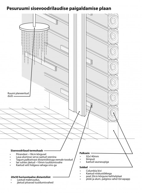

Postitan siia uuesti oma nägemuse sellest minu ehitatavast "komplekslahendusest". Palun kommenteerige seda - mis võib sellise lahenduse puhul probleemiks olla:
PLAAN:Panen pesuruumi saunasupiga kaetud liimpuit palgile 20x50mm distantsliistud. Liistud laon nn maleruutu, et õhk pääseks nende vahel liikuma. Liistudele kinnitan 12x80mm haavapuidust vertikaalse voodrilaua, mille samuti vetthülgava kihiga töötlen. Voodrilaudadest sein jääb põrandapinnast ~18cm kõrgusele ja ripplaest u 10-20mm kaugusele. Põrandad on el.köetavad, tehtud alt korraliku niiskustõkkega ja 20cm ulatuses seinale ulatuva kahhelplaadiga. Palksein ise on ehitatud kogu hoone ulatuses Columbia plokist soklile. Ruumis on ette nähtud nii loomulik vent kui pesemise ajal kasutatav sundvent äratõmbega otse duši kohalt. Kõik uksed (nii pesuruumist leiliruumi kui puhkeruumi) on ilma lävepakkudeta (st. õhk saab ka ukse alt liikuda). Pesuruumi palksein ei ole välissein - teisel pool seina on WC, mis samuti ventileeritud. WC palksein on lahti - st on ainult värvitud.
KAS SELLISE KIRJELDUSE KOHASELT TEHTUD (vt. pilti "Pesuruumi sisevoodrilaudise paigaldamise plaan") MÄRGRUUMIDE VIIMISTLEMINE TÖÖTAKS? JA KUI EI, SIIS MIKS?

Kalvis, ütled, et minu arvamused on vigased. Ok, aga palun, kas sa saaksid siis konkreetsemalt viidata, mis minu plaanis vigast on?
Viitasin - puitu võib kasutada (sul oli viide, et paha, ei tohi) kui on tagatud ruumi küte ja ventilatsioon. seega su plaan lihtne alusvooderdus koos ilulauaga töödeldud värviga iseensest toimib eeldusel et ruumis on PIDEV KÜTE! ja ventilatsioon. Siiski tõin - kahhelplaat on oluliselt parem ja lollikindlam lahendus.

Ehitusfoorumist endast targematelt nõu küsimine ongi osa "kodutööst". Muidugi otsin infot mujalt nii palju kui vähegi võimalik ja küsin ja uurin omal käel. Ehitusfoorumi külastamine tundus vähemalt siiani selle kodutöö suht elementaarne osa. Kui mulle ette heidad, et siit nõu küsimas käin, siis palun ütle, mis on siinse foorumi mõte üldse? Nii võiks vastata absoluutselt iga küsimuse peale - "otsi ise", "mõtle ise", "tee nagu tahad", "tahad, et meie sinu eest kodutöö ära teeksime?", "pöördu spetsialisti poole", "tahad tasuta nõu saada?" Need on praegu mõned minu küsimise peale saadud reaalsed vastused siin. Kui konstruktiivne tundub? Siia alla kuuluvad ka vastused stiilis "halb mõte", "sul on vale arvamus", "puit ei sobi pesuruumi" jms. ilma ühegi konstruktiivse selgituseta.
Olen andnud nii täpse konteksti kirjelduse kui võimalik, pusinud, et jooniste abil olukorda selgitada, esitanud hästi konkreetse küsimuse. Mida ma valesti teen, et osad (mitte kõik) "ehituspenskarid" siin oma vastustes lihtsalt ilguvad ja teemasse mittepuutuva juraga lõime risustavad? Kui ei oska vastata, siis ära vasta üldse. Mul ka lihtsam järeldusi teha.
Normaalne vastus oleks a la (tegemist on lihtsalt näitega - ei ole kindel näidisvastuse sisu õigsuses): "Pesuruumi seina saab voodrilauda panna ainult juhul kui laudise tagune distantsliistude pikkus ei ületa 50cm ja liistud on omavahel maleruutu laotud. Laudis peab olema väga korralikult lihvitud, enne punni surumist tuleb laudu eraldi vetthülgava kihiga immutada. Peale laudise seina ladumist tuleb kogu pind veelkord lihvida ja vetthülgava kihiga katta - see tagab selle, et vesi voolab takistuseta laualt maha ja ei jää pinnale pidama. Laudise alla jääv palksein tuleb/ei tule töödelda selle ja sellega. Distantsliistud peavad/ei pea olema immutatud. Vältida tuleb umbseid nurki - sinna hakkab suure tõenäosusega niiskus kogunema. Selleks jäta nurkadesse väike (5mm)õhuvahe. Omast kogemusest soovitan laudise distantsliistudele selliselt kinnitada, et kogu seina oleks hiljem lihtne paneelidena uuesti lahti võtta ja sinna taha vaadata (tuvastmaks võimalikke niiskuskoldeid)"
Selline vastus tunduks sisuline ja konstruktiivne, mis kedagi reaalselt aidata võib. Otsuseid võtab vastu loomulikult igaüks ise. Seda ei ole vaja siin rõhutada - keegi ei arva, et Ehitusfoorumist saadud nõuande andjat keegi vastutusele võtma hakkaks - see pole üldse ju asja eesmärk..

Ma ise amatöörina olen paigutanud liistud ja lauad vastupidi: liist vertikaalselt ja lauad horisontaalselt, nii et laudisel on põranda ja laega vahe sees tuuldumiseks. Minu loogika (mis on siiamaani enam-vähem toiminud):
- vertikaalne liist tagab ventileerimise laua taga paremini kui horisontaalne "malelaud";
- horisontaalsel laual ei lähe vesi punni vahele;
- esimesena lähevad koledaks/mädanevad alumised lauad - neid on siis hea jupikaupa välja vahetada. Vertikaalsete laudade mustade otstega on väga kehv majandada.

Algaja_nr.287 kirjutas: 23 Nov 2022, 08:56 Postitan siia uuesti oma nägemuse sellest minu ehitatavast "komplekslahendusest". Palun kommenteerige seda - mis võib sellise lahenduse puhul probleemiks olla:
PLAAN:Panen pesuruumi saunasupiga kaetud liimpuit palgile 20x50mm distantsliistud. ...
Kommenteerin kah siis. Mis on sinu plaanis nende liistude katmine saunasupiga? Minu teada saunasupi ei ole toode, et millega korra kokku võõpad, siis kestab aegade lõpuni. saunasupi on toode puidu viimistlemiseks, mida tuleb aeg-ajalt uuendada, mitte toode puidu immutamiseks.
Olin toote mainimisel ebatäpne - plaan kasutada saunasatu vaha: https://www.teknos.com/et-EE/tooted/satu-saunavaha/
Kirjelduse järgi võiks ok olla :)

Ise küll tooteinfost ei suutnud välja lugeda, et see toode oleks sügavimmutusvahend. Täiesti tavaline puitpindade viimistluseks mõeldud.
[/quote]
Hea tähelepanek - laudise alla seinale ja roovitisele paneksin selle toote: https://www.bauhof.ee/et/p/442563/puidu ... o-5l-pruun
Laudise peale siis mitu kihti eelnimetatud saunavaha :)
Tänud tähelepanu pööramast :)

Ma olen senimaani laudise alla (ja ka peale) kasutanud tõrva või tõrvaõli mitte neid keemiatooteid, sest tegemist on läbinisti loodusliku kraamiga ning see kaitseb mädaniku ja kõikvõimaliku riknemise vastu puitu minu arusaamist mööda vähemalt sama hästi kui tehistooted.
