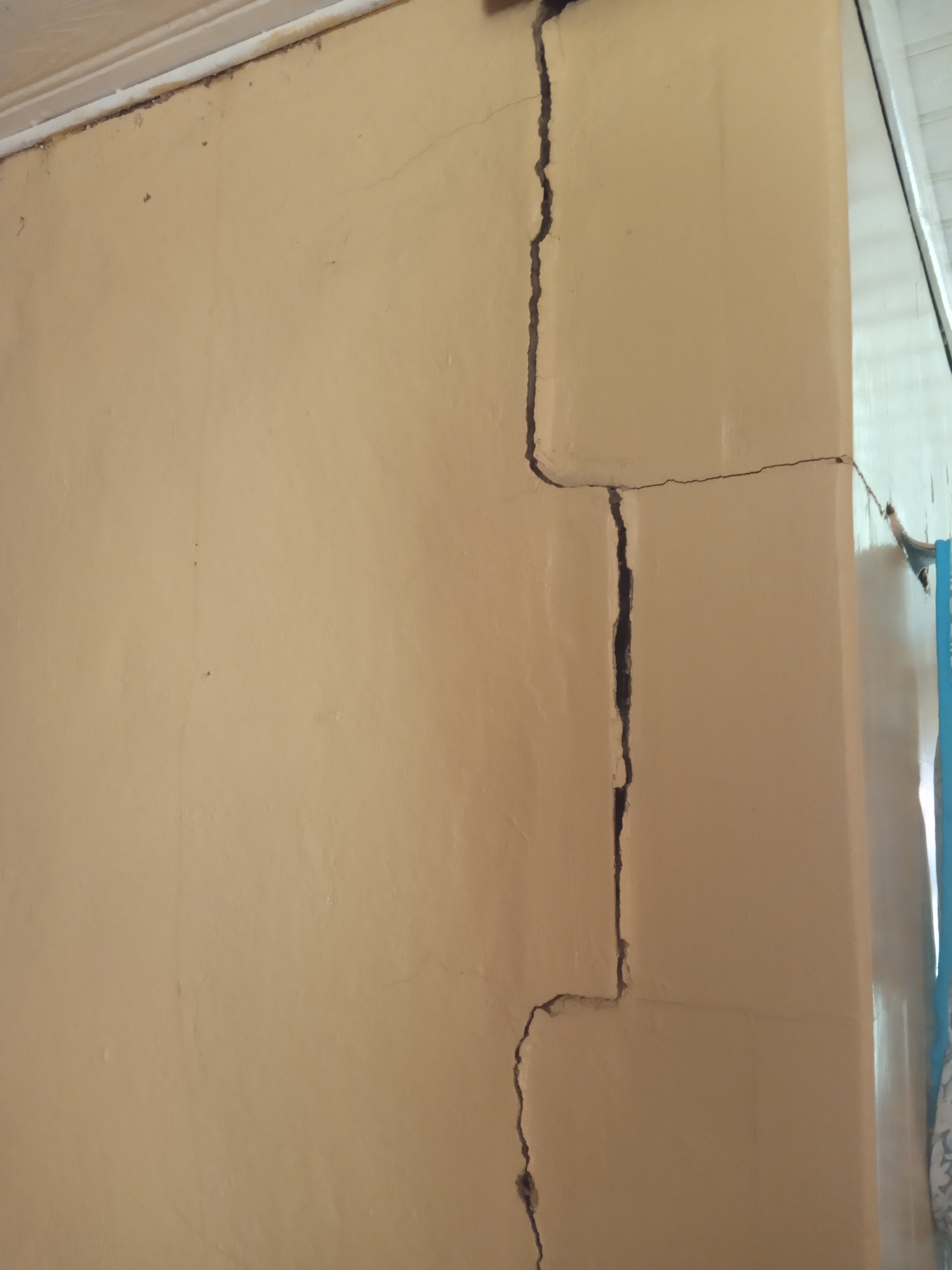

Nüüd selline jama, et 4 aastat tagasi maamaja saades oli selle pliidi soemüüril mõne sentimeetri pikkune vä'ike mõra, mis veninud praeguseks üle terve soemüüri
Arvan, et see tekkis tänu vajumisele kuna varem oli toa all kelder olnud, mis aeti liiva täis kui betoonist uus põrand valati. Nüüd tuleb ilmselt see soemüür osaliselt (?) maha lõhkuda ja uus laduda. See soemüür on vastu korstnajalga. Mulle väideti, et olevat vaja täiesti uus pliit ka teha, aga milleks? Pliit paistab igati tipp-topp olevat. Ja palju võib maksma minna soemüüri uuesti ladumine? Ilmselt piisab kui vaid see vajunud osa uus laduda?

Ega seda betoonplaati jäigalt soemüüri (ja pliidi ning korstnajala) külge ei valatud? Vuuk nende vahele jäeti?

Pigem soojuspaisumise pragu. Soovitav on pragu puhastada ja elastsema seguga täita. Peabki arvestama - soojuspaisumise praod tekivad uuesti. Seega pinnaviimistluses peaksid elastsemad lahendused olema.

Selliseid suuri pragusi varemgi lapitud.Kraabi värv maha,pragu seest puhtaks,niisuta pragu seest ja vedela saviseguga ära täita.Toimib reaalselt.

See töö oli juba varem tehtud ja ma ei oska öelda, sest laudpõrand nüüd peal.Scott kirjutas: 06 Nov 2022, 04:00 Ega seda betoonplaati jäigalt soemüüri (ja pliidi ning korstnajala) külge ei valatud? Vuuk nende vahele jäeti?

Miks ta siis järjest pikemaks ja laiemaks on läinud? Pole talvel kütnud. Üks asjamees arvas, et ühel hetkel on need kivid põrandal. Ja see osa on ka allapoole vajunud 2-3 cm. Üks siiber ka selle küljes, see praegu küll liigub. Ahju olen tuld teinud, aga pliidi alla ei julge küll teha. Pole ka eriti vaja.Kalvis kirjutas: 06 Nov 2022, 08:46 Pigem soojuspaisumise pragu. Soovitav on pragu puhastada ja elastsema seguga täita. Peabki arvestama - soojuspaisumise praod tekivad uuesti. Seega pinnaviimistluses peaksid elastsemad lahendused olema.

Valdavalt on soojuspaisumisest sellised praod. Äravajumine tekitab ka.
Äravajumise praoga on lihtsam - lihtsalt uuristad prao lahti, täidad vahe seguga ja ongi edasi OK - uuesti ei teki.
soojuspaisumise pragu tekib aga uuesti - aitabki vaid õigete viimistlusmaterjalide valik (pannakse alla ka metallvõrk krohvi jne...)

Mingi ahjusegu sai juba eelmisel aastal ostetud, aga see ilmselt ei sobi siis. Ei teagi nüüd, mis sobibKalvis kirjutas: 07 Nov 2022, 07:51 Valdavalt on soojuspaisumisest sellised praod. Äravajumine tekitab ka.
