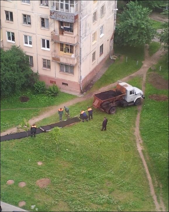

Kasvavale murule kuum asfalt selga ja valmis?
- Postitusi: 1780
- On tänanud: 62 korda
- On tänatud: 73 korda
Re: Kõnnitee muruplatsile?
Eriti jabur pilt - vähe sellest, et aluspinda ette ei valmistata, oleks võinud selle riba sinna maha panna kus inimesed reaalselt käivad.
- Postitusi: 566
- On tänanud: 6 korda
- On tänatud: 28 korda
Ilmselt nad valmistavad riba ette ja siis nihutavad sobivasse käidud kohta..RaJy kirjutas: 13 Sept 2022, 22:04 Eriti jabur pilt - vähe sellest, et aluspinda ette ei valmistata, oleks võinud selle riba sinna maha panna kus inimesed reaalselt käivad.
