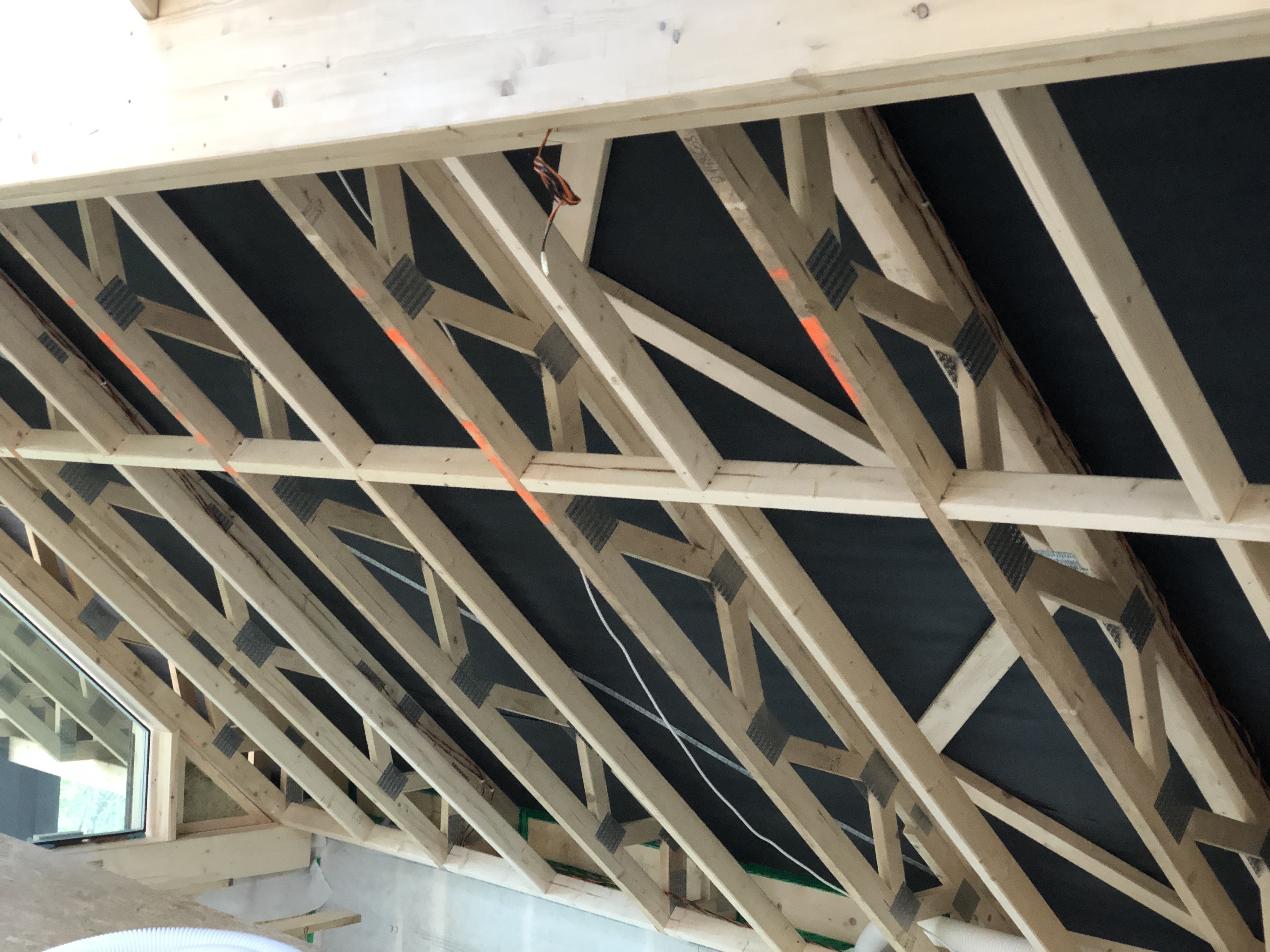

Lisan veel foto kohapealt, et oleks selgem pilt, millest jutt käib.
(fermide vahel olevad prussid on voodrilaua sõrestik)

Pole küll asjatundja aga vist peaks päris korralikult arvutama enne kui elevant ämblikuvõrgu peale upitada.
Seda ka et palkmajadel tehti sellised sarikakonstruktsioonid liuguritega ehk kui lumi vajutas siis liugur müürilati peal liikus. Praegu tundub et "ferm" läheb raskuse all pingesse ja ükskord võib selline vibu katkeda.
Minul on karkassmajal fermid ning need ikka fermi kujulised ehk ühest välisseinast teise. Kui nüüd tahta teist korrust teha siis peaks (minul) selle 8,2 m pika fermi selliselt tegema et suure fermi sees ka vastav vaba ruum on.
Pildil olev katuse konstruktsioon tundub mingi segu kõigist headest ning sobiva hinnaga asjadest.
Küsi arhitekti(??) või mõne teise sarnase isiku käest kuidas see katus püsima peab.
Pakun et katuse harjas olev tala peaks toetuma otsaseintele. Kui tala otstes on vajumine siis jääbki tala keskelt kandma.

Sarikatel on võimalikud erinevad arvutusskemidping kirjutas: 15 Juun 2022, 12:54Sarikaliugur: https://www.google.com/search?q=sarika+ ... 2&dpr=1.25rein113 kirjutas: 15 Juun 2022, 11:39 Coolhouse, räägi neist liuguritest lähemalt. Kas nad võimaldasid sarikatel laiali vajuda nagu tallejalad? Seda sarikad aga ei tohi teha ja selle vastu kinnitati nad kobadega pärlini külge. Katus peab olema kujupüsiv, on mõeldamatu, et ta peaks olema deformeeruv ja koormuse kadudes oma esialgset kuju taastav.
Nt peab sarikas olema müürilatile kinnitatud horisontaaljõudude vastuvõtmiseks (kobad pole arvutuslik kinnitus)
See on mitte soovitatav arvutusskeem
Teine arvutusskeem on see kus laetalade kinnitus müürilatile võtab vastu horisontaaljõud (laetalad töötavad paindele ja tõmbele)
Veel on variant üldse vältida horisontaaljõudusid müürilatil
Selleks tuleb sarikas toetada vahepeal nt toolvärgile või siis harjas peatalale
Kui horisontaaljõud lastakse müürilatile siis sealt kandub see edasi seinale ja KÕIK kinnitused peavad olema arvutuslikud sh müürilati kinnitus seinale
Ja loomulikult peab siis sein ise ka olema vastav - so olema valmis vastu võtma horisontaaljõududest tulenevat painemomenti

Ehk viitsid natuke rohkem lahti seletada seda horisontaaljõudude mõistet?xxx111 kirjutas: 24 Aug 2022, 10:30 Sarikatel on võimalikud erinevad arvutusskemid
Re: Fermide kandevõime
Ehitusmehhaanika ja staatika...Ehk viitsid natuke rohkem lahti seletada seda horisontaaljõudude mõistet?
Kui panna mingi tala kalde alla siis vertikaalkoormusest tekib 2 komponenti vastavalt siis vertikaalkoormus ja horisontaalkoormus - need tekivad tugedel (või ühel toel - see sõltub kuidas on arvutusskeemis toed määratud)
Talas endas tekib vertikaalkomponendist paindemoment ja horisontaalkomponendist pikijõud
Arvutusskeeme ja toetingimusi võib määrata insener erinevalt
Igas arvutusskeemis on tala sisejõud ja jõud tugedel erinevad
Inseneri ülesanne on leida optimaalseim arvutusskeem - so et tugede sõlmed oleksid lihsasti teostatavad ning talade ristlõiked oleksid optimaalseimaid
Ja küsimus pole ainult katuse või lae kandurites
Kui nt arvutusskeem on selline, et horisontaalkoormus lastakse toele (so seinale) siis seinas tekib painemoment suurusega seina kõrgus h x horisontaaljõud
Selline seina saab olla vaid täis valatud ja armeeritud õõnesplokkidest või raudbetoonist
Paindemomenti saab vastu võtta vaid sarrusega
So arvutusskeemi ülesanne on kompleksne kogu hoone ulatuses
Ja selle ülesande peakski lahendama insener
Palju tuleb koolist insenere, kel selge arvutusprogrammide nö sisuline kasutamine
Kuid väga tihti tehakse vigu just toetingimuste määramisega
Ja see viib selleni, et tulemuseks on valed sisejõud kandurites - sellest tulenevalt ka valed ristlõiked
Lisaks valed kinnitussõlmed
Samuti on probleeme optimaalseima arvutusskeemi leidmisega
Paremini selgitada ei oska...
Ja ilmselt pole ka võimalik - selleks, et minu jutust aru saada peab vähemalt natuke tundma ehitusmehhaanikat ja staatika põhimõtteid
