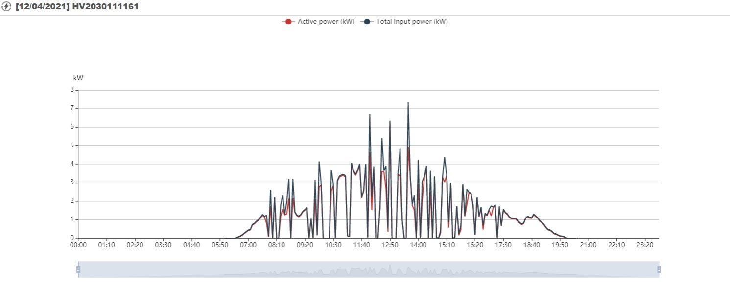

Paneelidest ja nende maksumusest on siin juttu olnud, aga teeks ühe uue teema tootlikkusega seoses.
Milline on reaalne tootlikkus meie kliimas erinevates oludes?
Lisan tänase pilvise ilmaga väljundi graafiku:
Süsteemis on Huawei Sun2000 inverter ja 36 paneeli 2 ahelas - 12,6kW.
Paneelid vaatega lõunasse, kalle 20 kraadi, objektidest varje ei tekki.
Kas pilvise ilmaga peabki kohati väljun 0 kukkuma või on siin mingi inverteri optimeerimise teema?
Kel viitsimist võiks oma tootmispilte postitada...
J.

jakim kirjutas: 12 Apr 2021, 21:04 ... Kas pilvise ilmaga peabki kohati väljun 0 kukkuma või on siin mingi inverteri optimeerimise teema?
J.
Asukohtast sõltub kah?
Isegi päikse eest mööduv lennuk tekitab toodangusse jõnksu.
Kui takistus tuleb päikse ette, siis tootlikus langebki ja ju siis olid väga tihedad pilved.
Kuidas inverter töötab väiksema sisendvõimsuse juures sõltub inverterist ja selle seadistusest.
Minul näiteks pole inverteri enda salvestuse järgi viimase nädala jooksul, päevasel ajal, tootmine korrakski langenud alla 10% piiri.
Seadme poolt genereeritud graafikud ei pruugi sugugi täpsed olla ja kajastavad mõõtmisi mingi perioodi tagant.
Kui on tihe rünkpilvisus, siis võib reaalselt mõõtes voolu inverteri väljundis näha, et isegi mitu korda minutis võib tootlus kõikuda üle näiteks 1kW piiri aga inverteri graafikus on ainult üks number.

Minul kah Huawei inverter aga alla 10% päeva maksimumist tavaliselt samuti ka pilvedega naljalt ei kuku.
Ka 12.04 ei kukkunud.
Ehk on põhjuseks su madalam kaldenurk? Mul 40 °

Paneel toodab miskit natuke ka vastu pilves taevast vaadates.. kui just süsimust äikesepilv pole.
See nullini kukkuv tootlus viitab pigem sellele, et inverter lülitab end pidevalt ise välja. Arvatavasti liiga kõrgele tõusva pinge pärast.
Mine oma paneelide juurde ja vaata, kas need tootmisaugud üldse langevad pilvedega kokku.
Kui mitte, siis ilmselt istud liig pika ja nõrga liini otsas oma tootmisega. Äpist saad näha ka faasipingeid. Kui kõrged on?
Variandid:
- koli inverter alajaamale lähemale;
- koli alajaam inverterile lähemale;
- vaheta alajaama ja inverteri vaheline kaabel jämedama vastu;
- vaata, ega su enese või naabrite tarbimised liiga ebasümmeetrilised pole... võimas tarbimine nõrga liini (ühes või iseäranis) kahes faasis kutsub esile pinge tõusu ülejäänud faasi(de)s.
võhik
Postitusi: 720
Liitunud: 01 Jaan 2010, 11:54
On tänatud: 16 korda
Teemaalgataja probleemi üle pikemalt mõeldes - kas peaks olema lihtne ehitada miski türistorregulaator, mis pinge liigsel tõusmisel faasis hakaks sujuvalt toitma samasse faasi ühendatud koormust - näiteks boileri küttekeha, põrandakütet või elektriradikat?
Sujuvalt just selle pärast, et järsul sisselülimisel pinge langeb palju ja asi lülitub välja ja probleem taastub, ehk siis kogu värk läheb võnkuma...
Kui sisselülimine algaks näiteks 246 V juures ja täisvõimsusele läheks 251 voldi peal ? :scratch:
Sagedusmuunduri ülepinge tõttu väljalülitumisel võtab uuestikäivitumine jupp aega ja kogu vahepealne toodang läheb kaduma...
Teemaalgatajal avalduvad probleemid juba 1 kW juures, samal ajal siiski on värk võimeline ka 3kW peal mõnda aega stabiilselt töötama....

jakim kirjutas: 12 Apr 2021, 21:04 Paneelidest ja nende maksumusest on siin juttu olnud, aga teeks ühe uue teema tootlikkusega seoses.
J.
Vana teema küll aga küsin niisama sportlikust huvist, et kas on mingi lahendus leitud?
Postitusi: 3420
On tänatud: 66 korda
ilmselt on tegemist liig kõrge pingega pika liini lõpus.
Mina analoogilise probleemi avastamisel kaebasin Elektrilevile. Nad astendasid trafo alla, aga mõne aja pärast tuli probleem tagasi. Sai edasi-tagasi kirjutatud ja lõpuks tulid nad minu liitumiskilpi pinget mõõtma ... novembri lõpul !
Muidugi siis oli kõik normis.
Kevadel märtsis hakkas jama jälle pihta, aga enne kui jõudsin uuesti kaebama hakata, kadus nädala pärast ära.....
ptüi, ptüi, ptüi..
:jooma
Kuna ühe faasi pinge on teise kahe omast pidevalt madalam, siis plaanin selle homme maja tarbimisest üldse lahti ühendada... jääb kahefaasilisele toitele.
