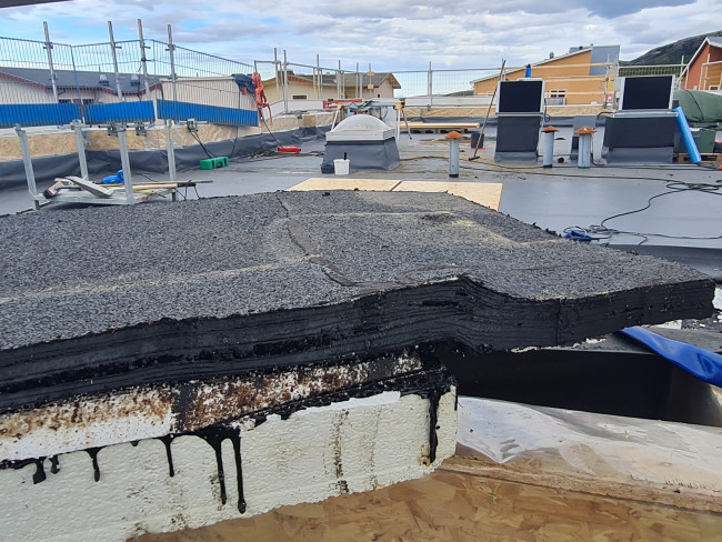

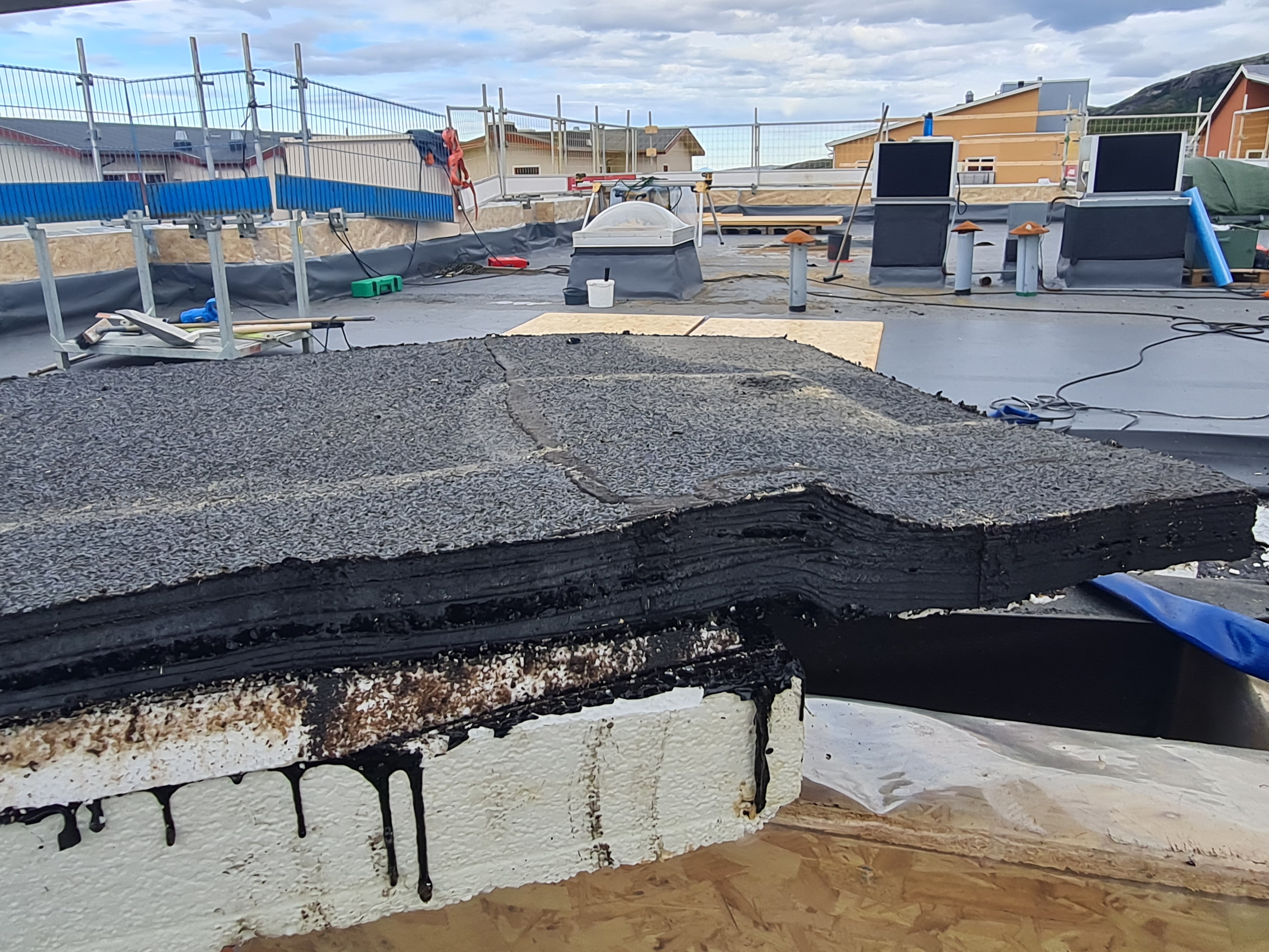

Lammutasin kunagi, eelmise omaniku poolt aastakümnete jooksul iseremonditud pigikatust, sest see jooksis iga vihmaga läbi.
Kohati oli pigikiht kuni 10cm paks.
Oleks ta ühe korraliku kihi pannud oleks selline lammutamise jama olemata olnud.

ping kirjutas: 27 Apr 2022, 09:59 Lammutasin kunagi, eelmise omaniku poolt aastakümnete jooksul iseremonditud pigikatust, sest see jooksis iga vihmaga läbi.
Midagi sellist?
