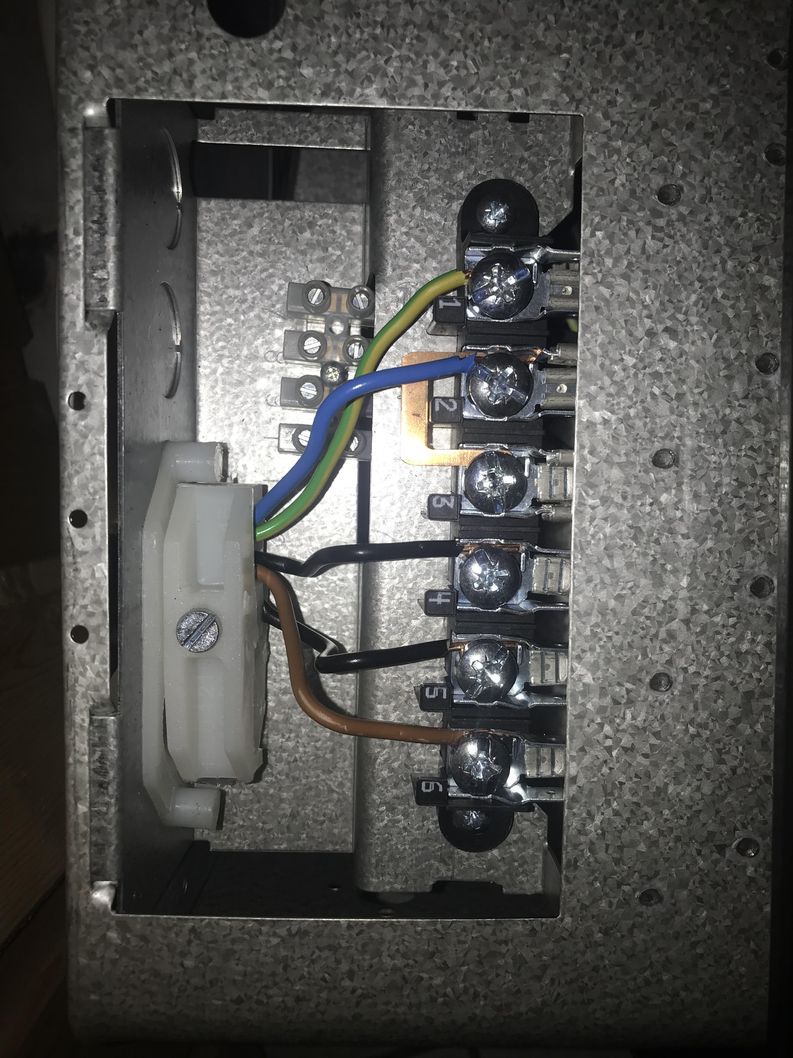

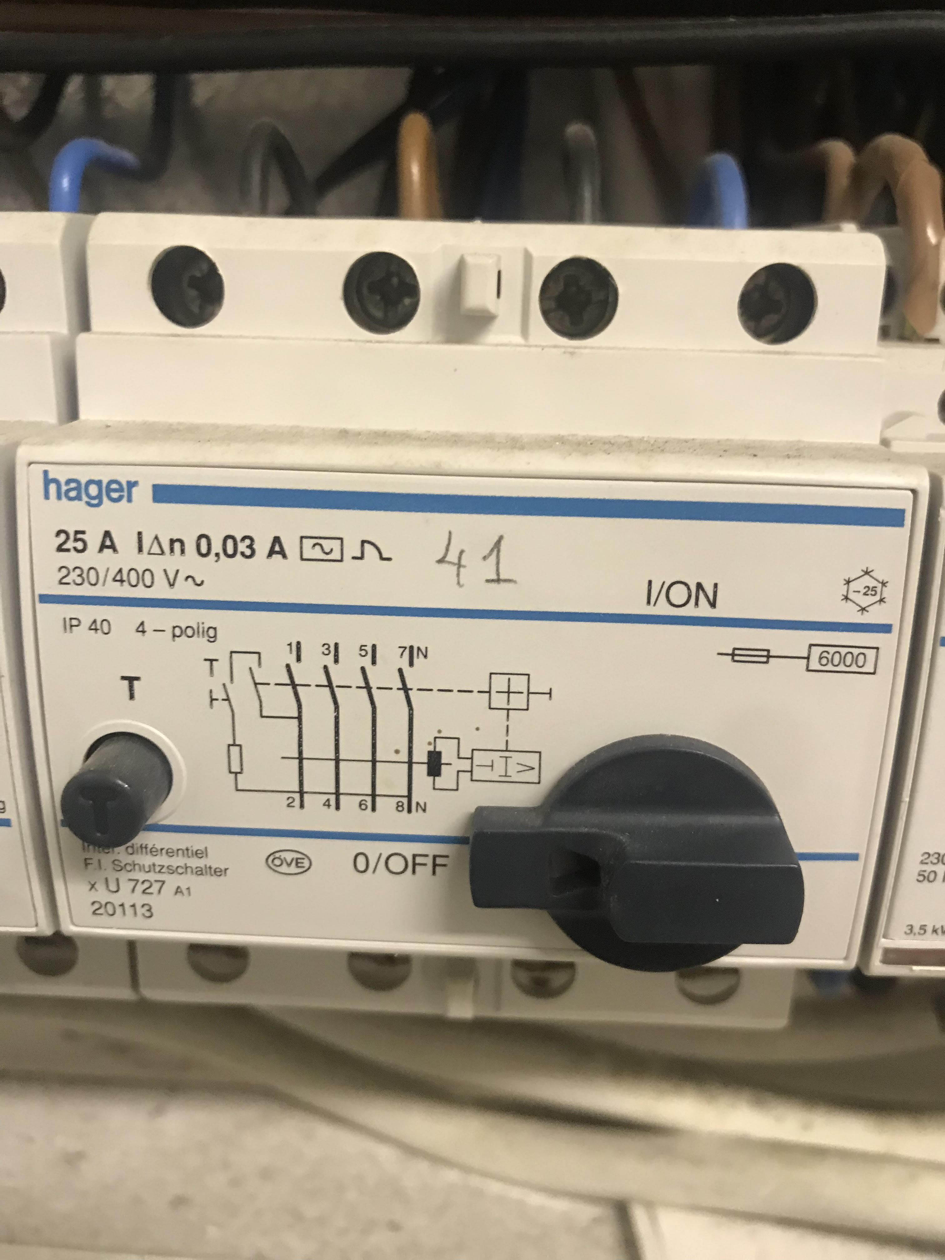

probleem saunakerise ja rikkevoolukaitsmega. Nimelt sai ühendatud uus saunakeris (vana asendatud) ( https://www.saunainter.com/et/sauna-ele ... u_rule=238 ). Ühendasin ära, panin tööle ja pärast 5 minutit kontrollisin, et keris hakkas kergelt soojaks minema. Natuke hiljem tagasi tulles avastasin, et on kilbist rikkevoolukaitsme välja löönud. Proovisin uuesti, kuid enam rikkevoolukaitse sees ei püsi isegi mitte hetkeks nii kui kerise tööle panen- koheselt viskab välja. Kas keegi oskab pakkuda milles võiks probleem olla, lisasin juurde ka pildid. Suured tänud!

Kõigepealt ühenda kaabel lahti, eeldusel, et kaabli paigaldamisel vigastasid soont. Kui see on OK siis korraks ilma PE juhtmeta (vaata, et kerist ei katsu) kui seisab sees siis on viga raudselt kerises. Kui lööb välja siis edasi isolatsioonitakistuse mõõtmine.
Kui just rämedat paigaldusviga ei teinud siis on kerises vigane ahel.

Kuna kerise kere ja metallosad võiks olla a) maandatud ja b) mittekäperdatud kütmise ajal, siis enamike tootjate (meie vaatest ntx saunum v harvia) juhendid soovitavad MITTE kasutada rikkevoolukaitset ja loota maanduse peale. Samamoodi ei nõua elektriohutuse standard keristele rikkevoolukaitset.
Kui sa tahad hirmsasti katsetada, siis aja oma keris paar korda ilma RVK-ta ühenduse taga kuumaks ja seejärel võid uuesti proovida, kas kannatab RVK-d välja või mitte. Teised inimesed ühendavad maanduse ja jätavad RVK vahele
