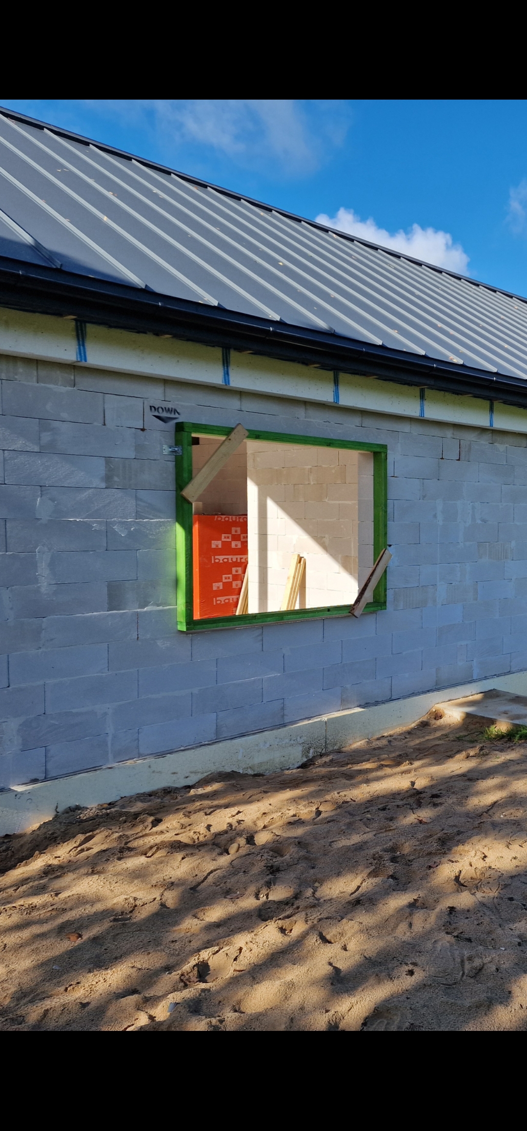

Küsiks ka head nõu, kuidas oleks õige aknaid teipida.
Välissein bauroc classic 200, sinna on kinnitatud puitraamid, soojustuseks tuleb 150mm EPS ja laudis.
Kas ja millega teipida ploki ja puidu vaheline osa?
Akendele väljapoole tuleks panna tuuletõkketeip.
Seestpoolt aurutõkketeip või mitte?
"Arutasin natuke targematega ja täna kasutatakse sellise lahenduse puhul lahendust, kus aurutõkketeibiga teibitakse puidu ja müüritise vaheline osa (väljast poolt) ning välimine tuuletõkketeibiga. Selliselt ei pea aknaid seestpoolt teipima."
Mida arvata sellisest lahendusest?
Tänud!

Väljapoole paneks tuuletõkketeibi, aga sissepoole öeldi, et pole sellise lahendusega üldse vaja, kuid enda peas teibiks seestpoolt aurutõkketeibiga.

Ei tee teibi hinnad liiga, seda jutumärkides lahendust pakuti, et selliselt ei pea seest teipima - mida sellest arvata?
Aknende teipimiseks lahendust pole jah.

Sarnane lahendus endal kasutusel. Seest poolt kruntisin baruoci serva ära ning akna pealt ulatub aurutõkke teip kivi peale välja. Väljastpoolt tuuletõkke teip akna pealt EPS peale välja.

bjorn kirjutas: 17 Okt 2024, 09:02 Sarnane lahendus endal kasutusel. Seest poolt kruntisin baruoci serva ära ning akna pealt ulatub aurutõkke teip kivi peale välja. Väljastpoolt tuuletõkke teip akna pealt EPS peale välja.
Mul on aknad müürist 100mm väljaspool puitraamiga.

Teibidki akna ja selle puitraami väljast ära. Tegelt sama moodi ju ka seest.

matuuu kirjutas: 17 Okt 2024, 10:22
Mul ka. Lai teip.

Ühesõnaga, väljapoole akna ja puiduraami vahele tuuletõkke teip, sissepoole aknast kuni plokini aurutõkke teip, kas väljast müüri ja puitkasti vahe peaks teipima?

Iseenesest see viimane koht ei tohiks enam mingit lisa teipi vajada, aga mingi odav silikoon, akrüülmass seal praos midagi paha ei tee. Pigem aitab leevendada ehitus ( vigu) :)
Pildilt paistab ka et epsi vuugid teibitud, ise tegin sama. Ja aknakinnitus samamoodi puitraamiga. Neid kinnitusnurgikuid tundub kuidagi vähe. Endal panin keermelatiga läbi seina, see aoroc ikka selline s_itt, rohkem sellest ei teeks.
Vetis veel kriitikat :) , aeroc seina üks eelis on , et saab õhutiheda tarindi ühe materjaliga, neid vuuke vaadates ei oleks nii kindel :(

Väljast poolt tühjad või pooltühjad vuugid oleks õige seda tüüpi seinalahenduse puhul igaks juhuks liimseguga üle "pahteldada" (juhul kui ei lähe krohvi alla).
Kinnitusnurgikuid tuleb ilmselt akna avade ümbrisprusside kinnitamiseks veel. Ei usu, et see nii mõeldud jätta - küllap esialgu ajutiselt nii - tegu paigaldamise algusjärgus tööga.
Teipimise või aurutõkke mõte seisneb selles, et ruumisisene niiskus (aur) ei saaks pääseda villasse või ka vuukides olevasse tihendusvahtu.
Samas kui tuuletõke ei ole liialt aurutihe, küllap see aur saab siis ka nõutava aja jooksul konstruktsioonist väljuda nii, et midagi katastroofilist ei saa juhtuda. Märgunud vill, eriti kui on vastu puitu, kaua märjana olles võib põhjustada puidu kahjustust.
