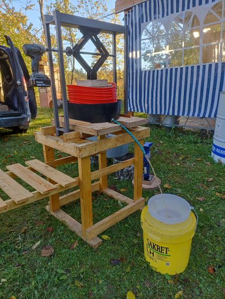

Nonii, esialgu võib minu jaoks tungraua teema rahule jätta, sest sain Sauga lammutusest selle MB tungraua. Esialgsel vaatlusel ja kruttimisel tundub, et peaks sobima. Sellel isendil on hambad ainult ühtede liigendite otstes. Väiksed iluparandused ja saan pressi külge kruttida. On teine ikka tõesti natuke asisem ja tehtud 3-4mm lattrauast, mitte nagu need hiinakate 1-1,5mm plekist stantsitud.

Nonii, sai pressile külge monteeritud see veidi vingem tung, õunad läbi lastud ja sain ligi 60l algmaterjali ja ei nagisenud teine kuskilt otsast. Koogid võis seina äärde seisma panna. Veel meeldis selle tungi pikem käik(40cm).tequila kirjutas: 07 Sept 2021, 16:57 Äkki kusagilt lammarist saad veidi tõhusama. Kuigi nt kaubiku oma peale vaadates nüüd kordades paksemast rauast küll pole.
Kokkuvõtteks- arvan, et pressiga on asjad ühel pool ehk valmis ja esialgu ei näe rohkem probleeme.
Tänan veelkord kõiki selles teemas midagi arvanuid.
