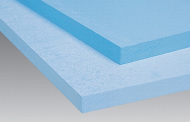

2) Kas Fibo vastu peaks püsti ka panema EPS tahvli ja kui paksu? (maja soojustatakse väljast) Kui panna siis kas mitte põranda tegemist häirima ei jää? Samas laseks betoonil mängida ja ei suruks palke välja (või see minu luulu
Mõistlik oleks Ise paneks sellise. Esimene mis google andis.

toomas kirjutas: 24 Aug 2021, 00:22 Mõistlik oleks Ise paneks sellise. Esimene mis google andis.
XPS soojustusplaat, ok aga kui paks ta olema peaks? Tundub selline külmasilla koht olevat hetkel joonisel.
Uurisin vahepeal Bauroci näidissõlmi ja sinna näiteks oli ette nähtud ecoterm ploki puhul vaid 10mm eraldusvuuki. Selle laius aga min 300mm, vundament nagu lubaks (kogulaius 650mm) aga sealt 170mm palgile minna veider ilma, et plokki lõikaks :scratch:

Paneks 50 mm, naginii jääb põrandakatte alla.
