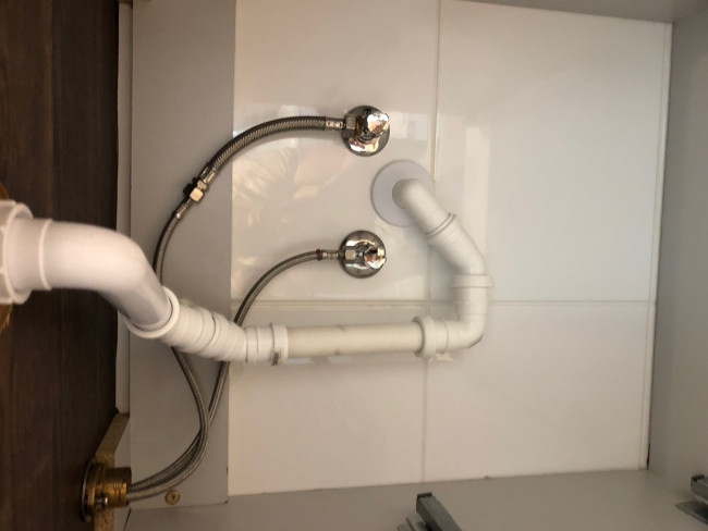

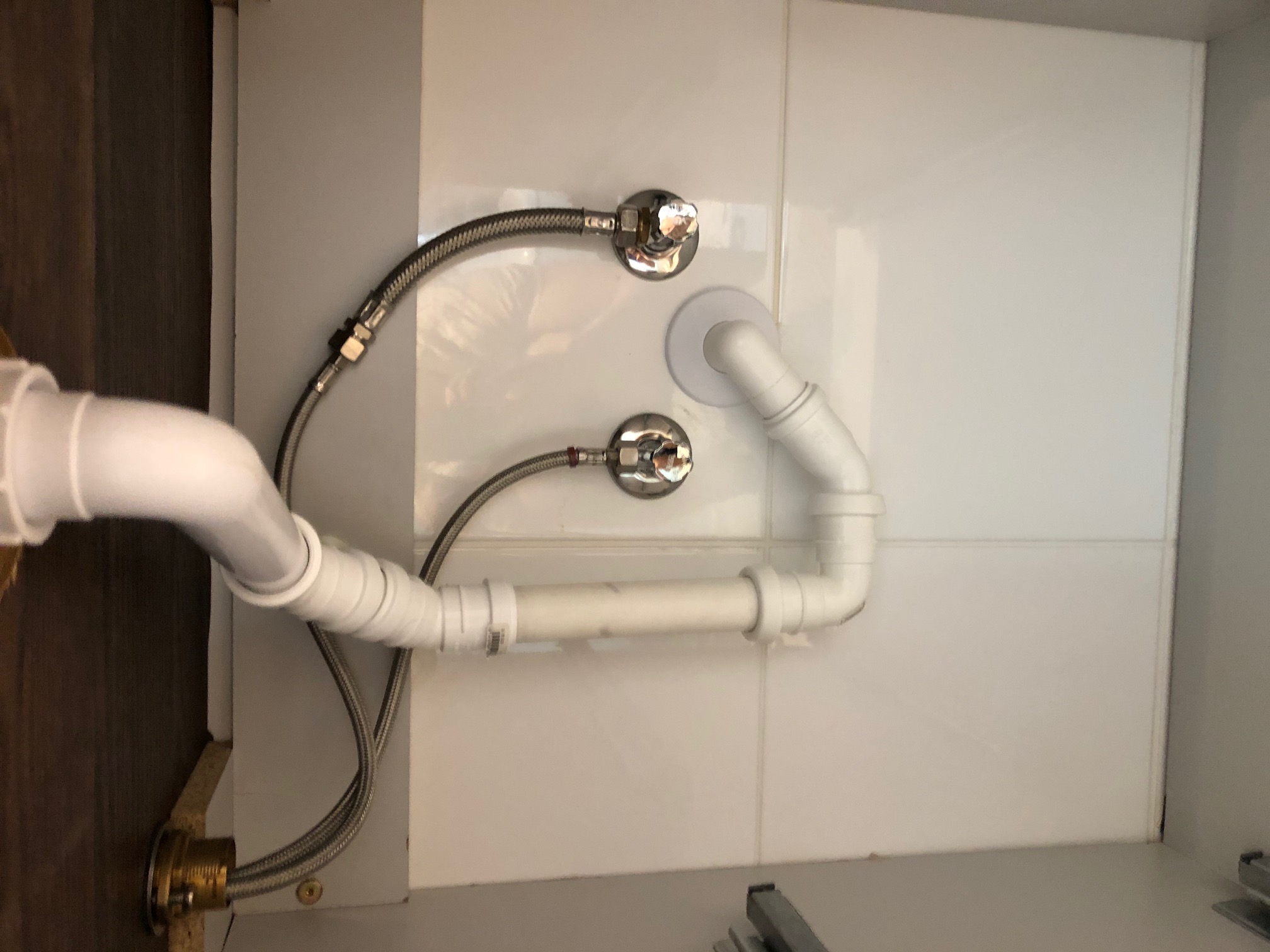

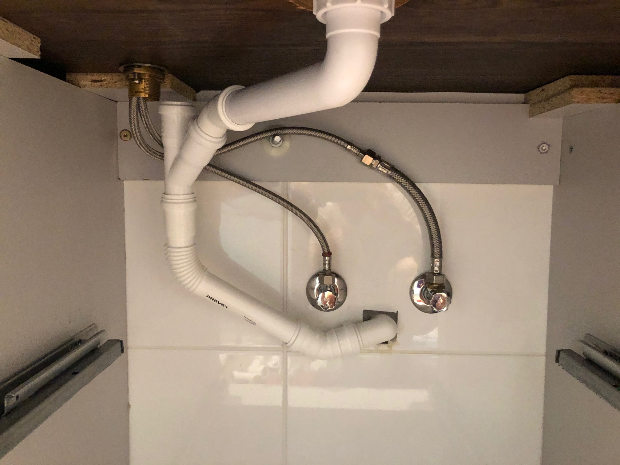

Tere taas!

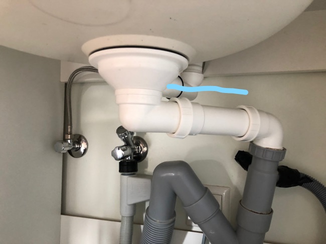

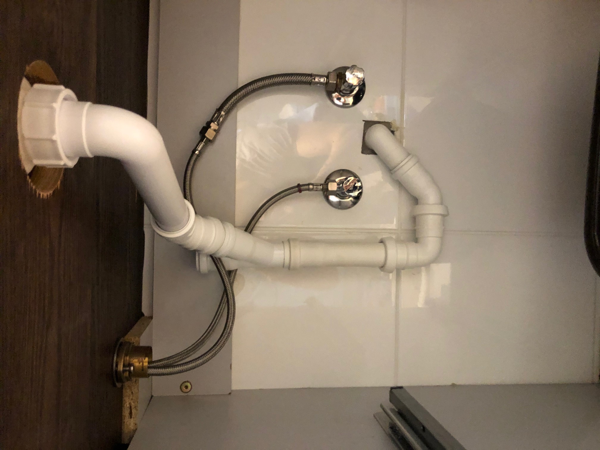

Proovisin "elektron"i varianti - panin pildid kaasa, ei aidanud, vesi ikka ära ei läinud. Ühel korral jäi endale mulje et äkki see "uus haisulukk" on liiga palju madalamal seina-avast, seega teisel pildil proovisin vahe juppi lühemaks lõigata 2-3cm, rohkem ei saanudki.
Suureks üllatuseks aitas praegu nüüd vee ära voolamisele siiski see kolmik-toru variant, mida pakkus kasutaja "abe"
Panin ka selle pildi kaasa. Küll aga sellega väike mure ja küsimus, et vesi jookseb imehästi ära, kuid nüüd on siiski halb lõhn vannitoas kohe olemas, küll minimaalselt (kõige alguses ilma ühegi haisulukuta variant haises kõvasti rohkem) aga siiski. Kas ma peaksin seda alumist haisuluku olukorda üritama suuremaks teha? Haisuluku vahele panema, et lõhna ei tekiks? Või paratamatult tekib lõhna selle variandi puhul?

Haisulukk pane ikka vahele, hetkel ju peaaegu polegi seda.

v2ikejoss kirjutas: 16 Apr 2021, 20:18 Mul on sitta kanti erinevaid torujuppe kokku ostetud, sellest saaks vist 5komplekti valamuid kokku panna juba, aga näe minu oma ei ole nii lihtne. Kui oleks esimene sifoon sobinud siis poleks ju teemat jätkanudki.
... selmet maksta üks kord torumehele. :scratch:
v2ikejoss kirjutas: 15 Mär 2021, 17:32 (Vannitoa sahtlisse nn ava sisse freesida on üsna viimane variant, kuna tegemist üüri korteriga ja see jääb ka välja tõmmates näha)
Veel üks soovitus tulevikuks- üürikorteris ei ole sinul vaja tegeleda kanalistsiooni probleemidega kui see ei ole sinu enda tekitatud! Selliste probleemide lahendamine kuulub üürileandja murede hulka.

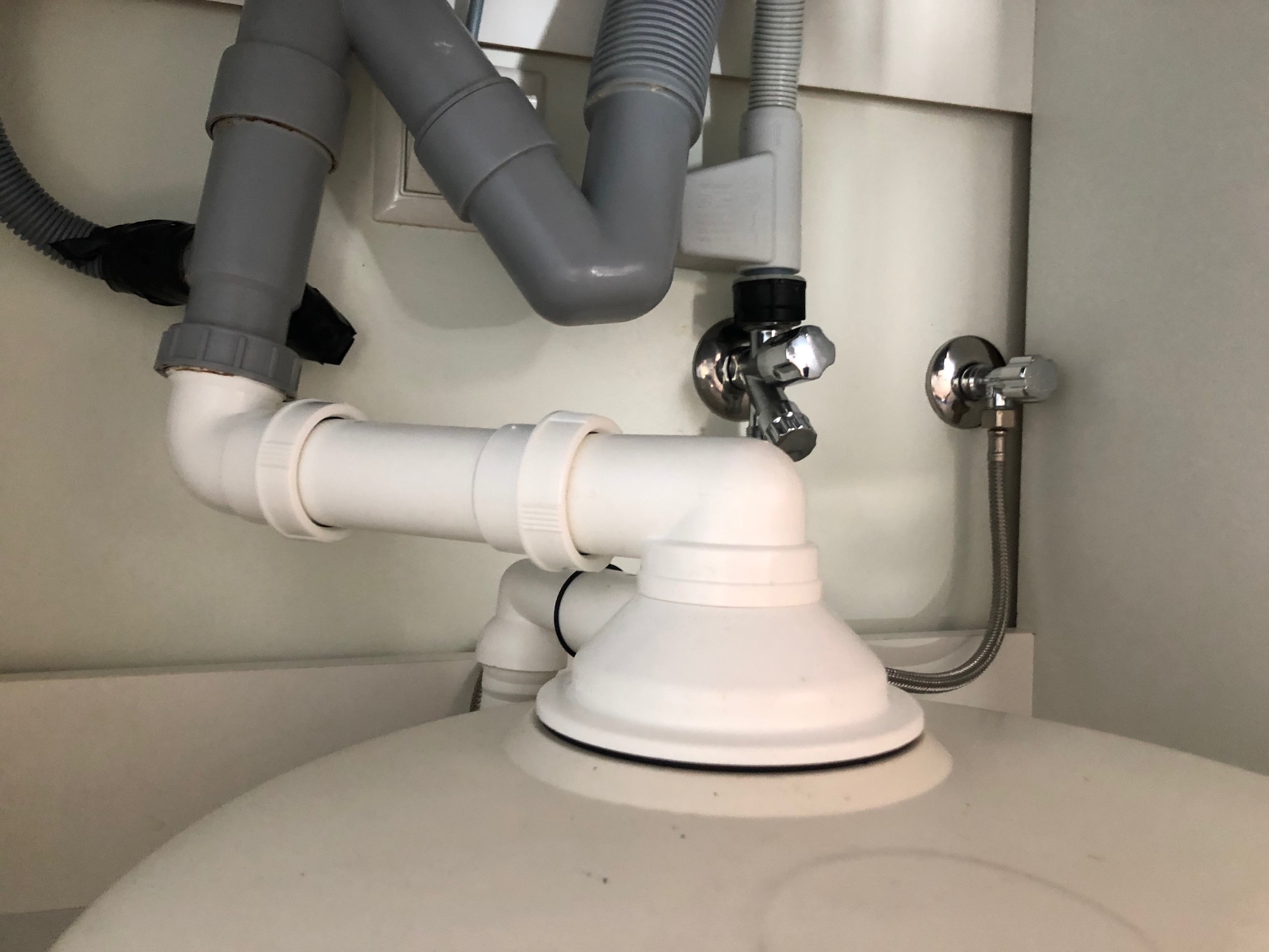

Viimast pilti("õhutusega") vaadates nüüd üks hüpoteetiline olukord. Oletame, et sul on valamule vaja punn ette panna ja midagi lobistada. Võtad punni eest ära, torustik ei jõua korraga nii palju vett läbi lasta, siis mida sa arvad, kuhu see vesi jookseb. Mina arvan, et sellise süsteemiga jookseb valamukappi. ;)

I pilt. Vaata nüüd seda kohta kuhu ülevool sisse läheb. Osadel sifoonidel on see nii-öelda pime, ehk saab kasutada ka ilma ülevooluta valamutel. Kontrolli. Kui on pime, siis ei saa ülevoolust õhku peale.

Tere! See viimane pilt, millele nüüd "toomas" viitas on tehtud köögi valamust ja selle torustikust. See oli näitamaks "tabarabarap" kasutajale, et on ju erineva ehitusega + mõõduga ning vannituppa mul nii või naa selline instrument poleks mahtunud!

Viimaselt pildilt on näha, et see haisulukk ei tööta (töötab vaid osaliselt). Lukku pidama jääva vee tase on liiga madal, ei sulge lukku täielikult. N.ö. C-tähe alumine nõgusus peaks olema pisut sügavam. Alumisest punktist vasakule jäävad torud peaksid olema pisut pikemad. Äkki saad ühendustest natuke pikemaks tõmmata?
Viimati muutis aero, 17 Apr 2021, 13:21, muudetud 1 kord kokku.

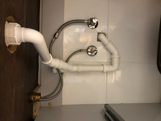

Rõhu/õhu teema nüüd sai lahendatud küll

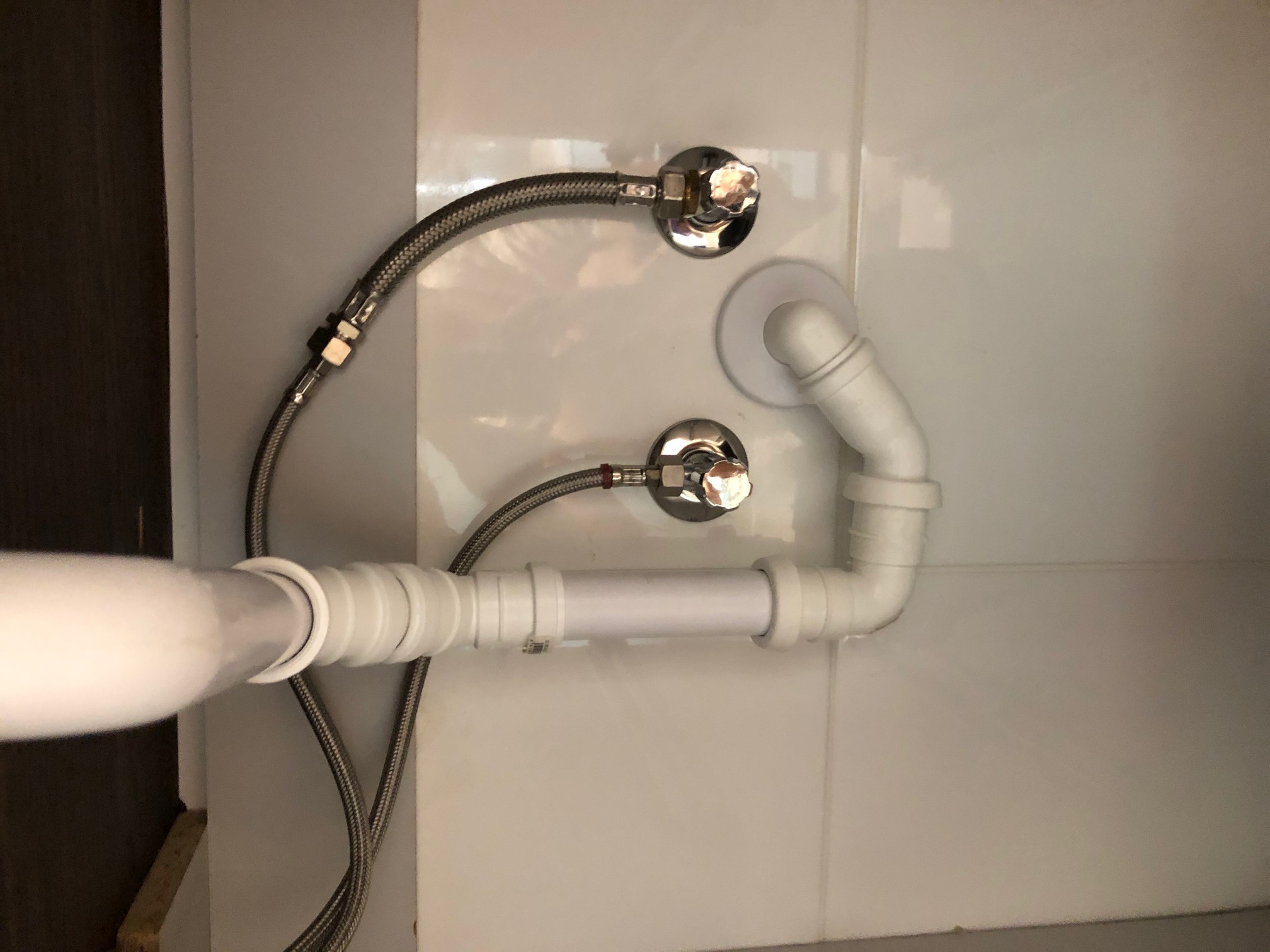

Panin nüüd uue pildi kaasa kuidas ta jätsin hetkel - loodetavasti sellest haisulukust võiks nüüd piisata?
Ainuke mure siis selle "Urmas"e hüpoteetilise näitega, et mis saab kui keegi nüüd siis peaks ülevalt voolu kinni jätma, et kraanikausis midagi pesta. Kas selle vastu lahendust oleks?
Ainukese murena hetkel, kui pesumasin käib (mis on teise äravoolu ühendatud) siis kraanikausist kostub mulksumist

Ilmselgelt on probleem torustiku õhutusega:
v2ikejoss kirjutas: 17 Apr 2021, 13:43 Ainukese murena hetkel, kui pesumasin käib (mis on teise äravoolu ühendatud) siis kraanikausist kostub mulksumist
Minu arvamust mööda on torustikus ülerõhk, haisulukus veetasemed erinevad (kraanikausi pool kõrgem). Kui nüüd kraanikausist vett alla lasta, enne kui vesi haisulukust torustikku hakkab voolama, tõuseb haisuluku ja kraanikausi vahel õhurõhk, mis ei lase omakorda kraanikausist vett alla. See kehtib õhutuskolmikuta lahenduse puhul. Kolmik laseb liigse rõhu välja.
Võimaliku uputuse vältimiseks kas:
1. viid kolmiku otsast õhutustoru kraanikausi maksimaalsest veetasemest kõrgemale.
2. lähed poodi :) ja ostad ülevooluavaga kraanikausi
3. loodad, et vesi jõuab piisavalt kiiresti ära voolata

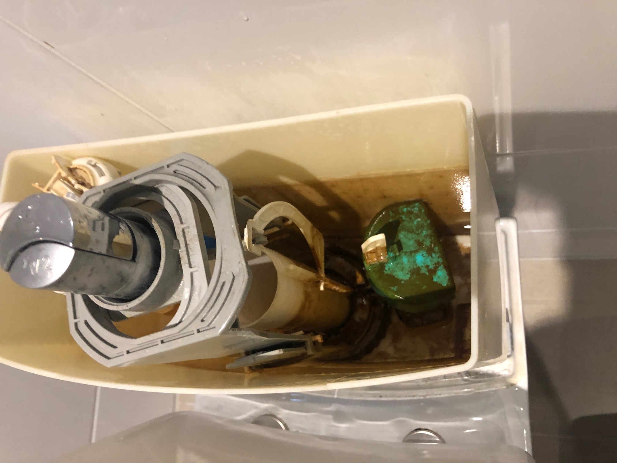

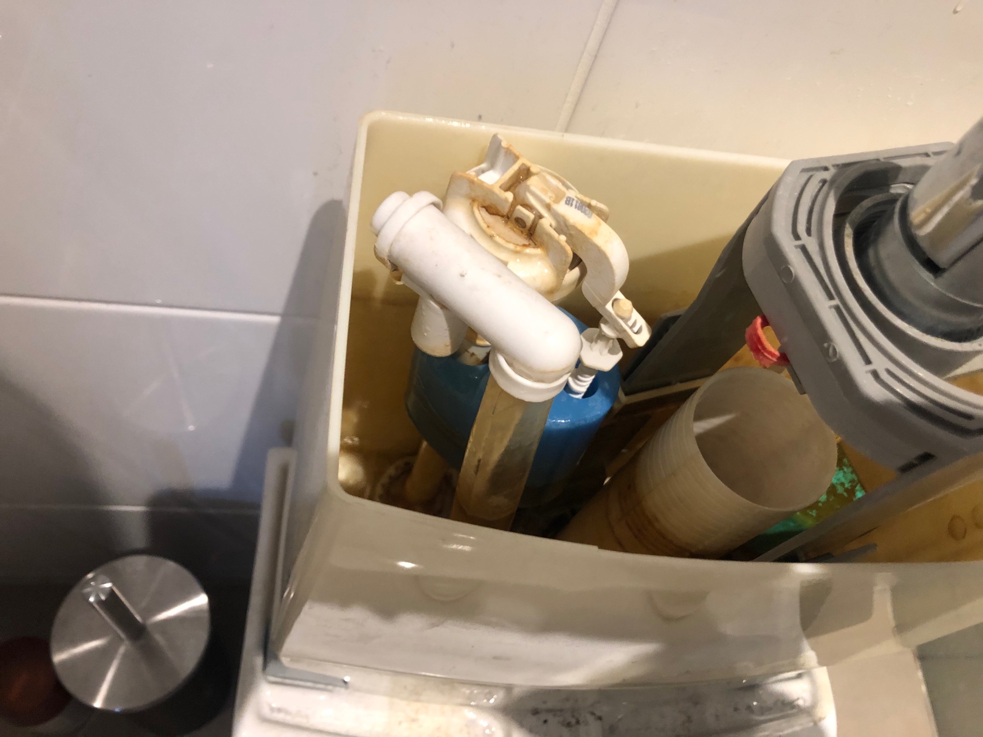

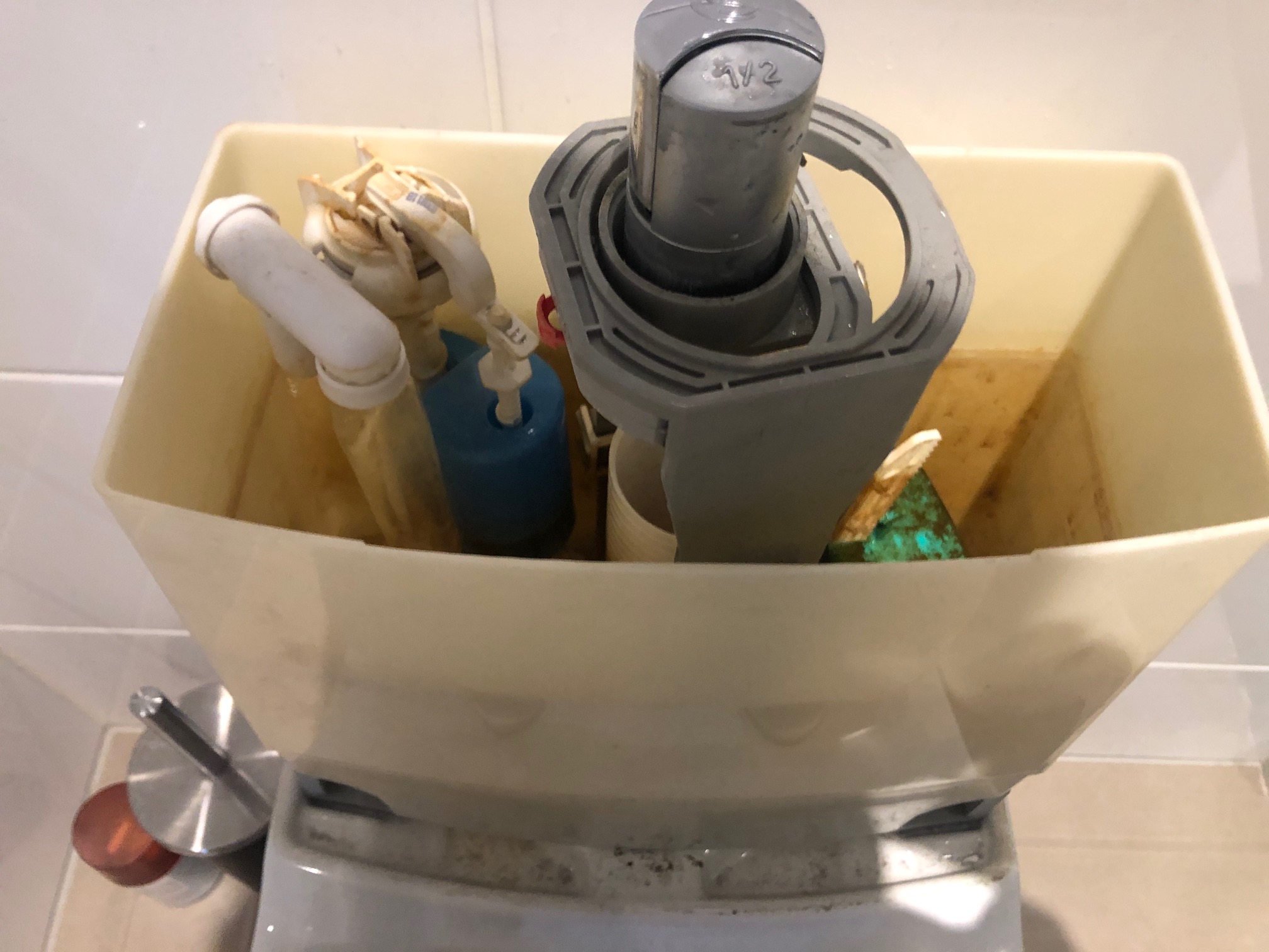

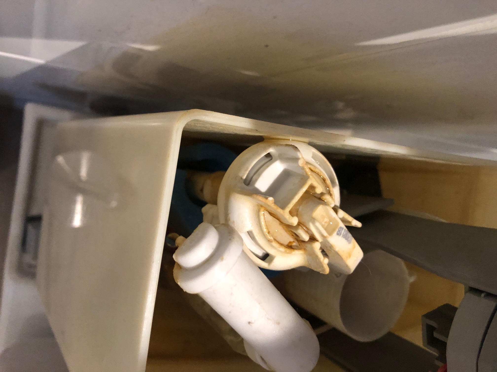

Täna avastasin et vetsupott "jookseb"
Ainuke asi mis teha julgesin - võtsin kaane maha, kuid mitte midagi sealt aru ei saa
On üldse võimalik midagi pildi järgi pakkuda, või tulekski torumees kutsuda?
Seljuhul - kas keegi oskab aidata torumehe leidmisega?

1. viid kolmiku otsast õhutustoru kraanikausi maksimaalsest veetasemest kõrgemale - sellest ei saanud päris hästi aru. Viis kuidas aru sain, tundub täiesti utoopiline ehk siis seda lahendust ei saa mingi valemiga teha
Kolmiku hetkel lahtisesse otsa ühendad veekindlalt vooliku (painduva, aga piisavalt jäiga, et voolikule kortse ei tekiks). Vooliku otsa viid sobivast kohast kõrgemale, kui kraanikausi veetase. Näiteks see: https://www.tööriistamarket.ee/et/voolik-pvc-4x7mm-1m
Ei ole jah päris normaalne lahendus, aga uputuse kraanikausi all hoiab ära.
Aga enne proovi kolmiku ots sulgeda mitte korgiga, vaid teatud lateksist pereplaneerimisvahendiga, mis kaitseb ka eostumise, suguhaiguste edasikandumise ja nakkushaiguste eest. Äkki aitab seegi?
Postitusi: 12023
On tänanud: 378 korda
On tänatud: 419 korda
Re: Vannitoa valamu sifoon
abe kirjutas: 27 Apr 2021, 20:34 Aga enne proovi kolmiku ots sulgeda mitte korgiga, vaid teatud lateksist pereplaneerimisvahendiga, mis kaitseb ka eostumise, suguhaiguste edasikandumise ja nakkushaiguste eest. Äkki aitab seegi?
;) See pereplaneerimisvahend venib teatud piiri ja ikka tekib vaakum ja vee äravool aeglustub ehk vana olukord tagasi. :scratch:
