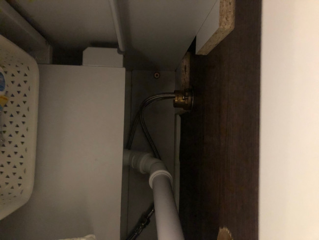

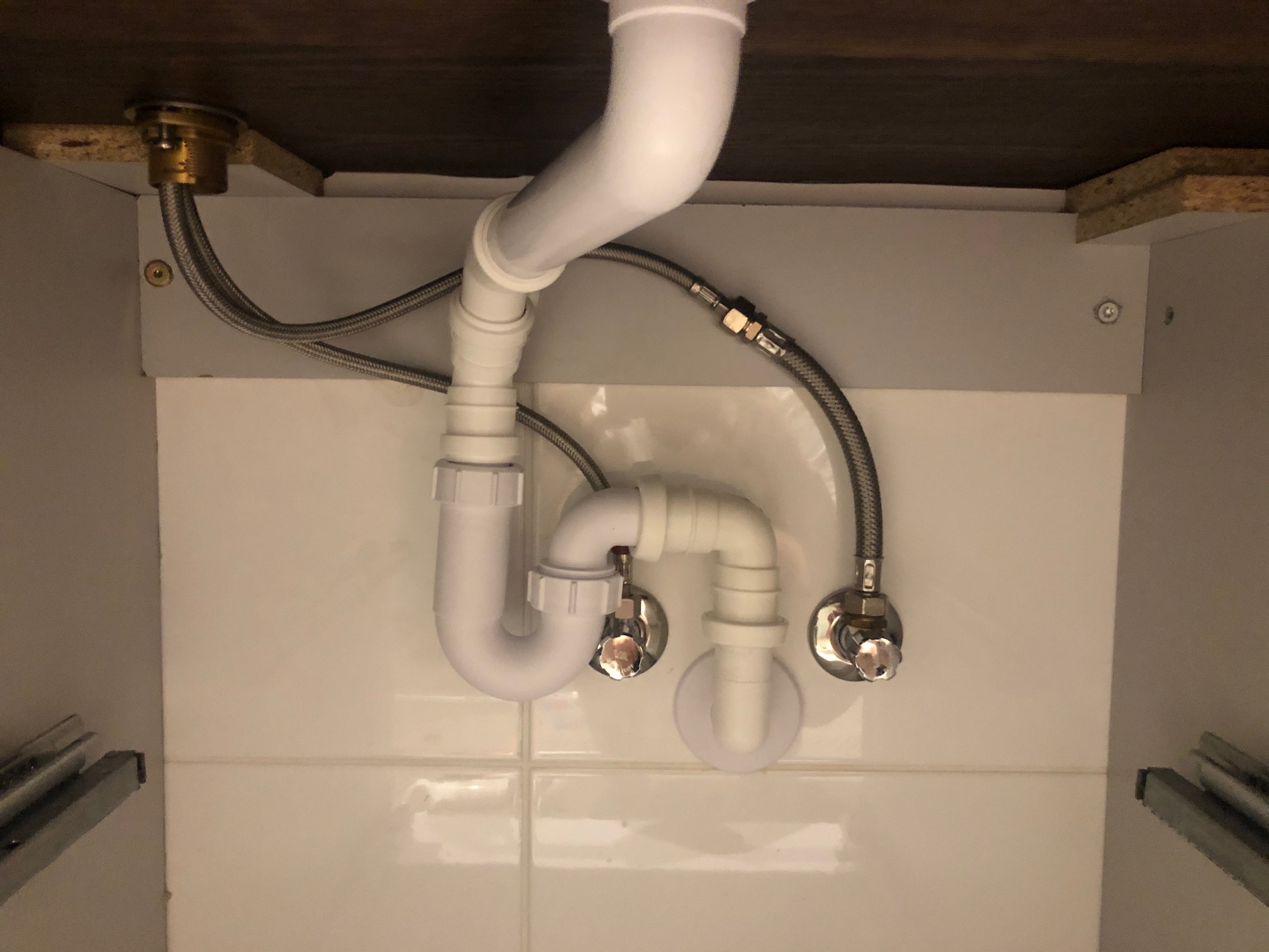

Pöördusin siis siit kaudu soovitatud dunven.ee poole.
Saatsin pildid, rääkisin mure ära - soovitati seda toodet:
https://www.dunven.ee/product.jsp?id=31715
Need üksikud variandid mida teie pakkusite olid põhimõtte järgi ka õiged, kuid samas valed asjad - köögi kraanikausile ehk suuremad, ehk poleks kuidagi sobinudki.
Võimalik et minu asja tegi juba algusest peale raskeks tõsiselt ebamugav olustik, kust torusid ühendada. Esiteks on jäetud seina juurde minimaalselt vähe ruumi. Teiseks on tegemist kahe ülimalt kõrge sahtliga. Siis on seal vahel seinas üsna kaugele jäetud veel veetorud - seal nagu reaalselt polegi erilisi variante mida mõelda või teha. Uskuge mind ma proovisin ikka igasuguseid variante juba esimesest sifoonist alates. Ruumipuudus pani ka "oma" asjad paika.
Nüüd see dunveni asi ei sobinud nii öelda originaalis mitte kuidagi, sest esiteks äravoolu toru seinas oli kõvasti madalamal kui tema orig. toru välja andis kõrgusest ja teiseks oleks sahtlile ette jäänud haisulukk.
Põhimõtteliselt nipitasin ja skeemitasin seal kuidagi, õnneks olin mingi ime läbi "ehku" peale ostnud ka 2tk 45kraadist põlve kaasa. Põhimõtteliselt sain asja lahendatud nii nagu nüüd pildil näete.
Küll aga teeb asja koomiliseks see, et põhimõtteliselt on ta ühendatud täpselt samamoodi nagu juba selle teise Decora poolt soovitatud haisulukuga mida maha tegite. Kõik muu on sama, lihtsalt haisuluku osa on nii öelda ümaram-laugem.
Tulemus? saan öelda et mitte ideaalne. Veidral kombel mingitel üksikutel hetkedel vesi ei lähe ikka väga kiiresti ära, ma tõesti ei tea mis kuradi asjast see siis sõltub. Ütleme nii et 70-80% kordadest jookseb vesi paremini, kiiremini ära kui ennem, aga vahest nagu korra jääb ikka üles ootele (mitte küll kauaks) aga on aru saada, et ei jookse kohe ära.
Nüüd siis küsimus teile, mis pildil valesti on?
Mismoodi te veel selle asja lahendaksite?
Või on üldse mingi kolmas neljas või viies variant, miks ta siis alati hästi ära ei lähe? Hoopis kortermaja või korteri mingis üldises kanalisatsioonis mingi konks?
Aitäh vastuste eest! Ja ärge liiga isiklikult võtke esimest lõiku ;)

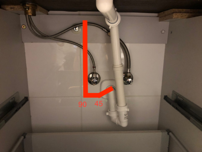

v2ikejoss kirjutas: 30 Mär 2021, 10:15 Nüüd siis küsimus teile, mis pildil valesti on?
sulle sisuliselt anti toode mis maksab 4.25 euri https://www.dunven.ee/product.jsp?id=31675 ja sa ei suutnud seda osta
sul on kaks probleemi :
1. sa aretad seda liiga paljudest jätkudest tekitades takistust
2. sa ei saa aru, et vesi liigub alla gravitatsiooni mõjul ise, aga ülesse ja horisontaalis liigutamiseks on vaja rakendada jõudu, see jõud sinu jaoks ongi see veesammas mis tundub, et vesi ei lähe ära.
vaata seda joonist:
https://www.dropbox.com/s/6eay9u9413vbv ... 5.png?dl=0
kraanikausi äravool
põlv
toru seinani (või juba koos põlvega toru nagu sul seal on)
põlv
haisulukk kõrgemale kohe sinna põlve otsa
toru kaldega alla äravooluni
põlv seina äravoolu
Ja muidugi oleks hea teada mis on seina taga , kuidas jõuab see kanal püstakusse vms . Kui sul nüüd 20% vesi ära ei lähe, siis on puudulik kanali vetilatsioon või mingi absurd seal seina taga. Selle jaoks aitab ANTIVAAKUMKLAPP ja seda on siin ka eelnevalt soovitatud.

Jube äge oleks, kui torud läbipaistvad oleks, näeks, mis haisulukus toimub. Kipun arvama, et kanalisatsioonis rõhuerinevus (või haisuluku ja valamu vahel). Mõnikord ei aita ka gravitatsioon https://www.youtube.com/watch?v=AKHsJAy_peo&t=164s
elektron
Postitusi: 502
Liitunud: 03 Sept 2019, 16:51
On tänatud: 32 korda
Re: Vannitoa valamu sifoon
Nagu ma aru saan, siis sahtel käib nibin-nabib vastu kraanikusi all olevat horisontaalset toru ja rohkem ruumi välja ei võlu?
Haisuluku U-aas on endiselt liiga pikk - silma järgi ca 15cm sügav. See tuleb väiksemaks saada, siis hakkab ka vesi ära minema.
Jäta vee kukkumine võimalikult pikaks, las kukub seina minevast august natuke allapoole, siis paned 90 kraadise nurga, sinna otsa 45 kraadise nurga ja sealt omakorda horisontaalselt 90 kraadisega seina. Haisuluku tõus peab olema võimalikult väike, nii umbes mõni cm.

v2ikejoss kirjutas: 09 Apr 2021, 22:24 Tere taas!
Usun, et kõigil juba sportlik huvi tekkinud, ... Praegu vaatasin et millegipärast külm vesi jookseb paremini ära, sooja(kuuma) veega on raskem.
On jah. Selle tsiteeritud väite peale ütleks, et oled Dunverist saanud nanotehnoloogial põhineva äravoolusüsteemi, mis äravoolus tunneb ära kanalisatsiooni mineva produkti(vee) temperatuuri erinevuse. Lase kraanist ainult külma vett ja sa saad kanalisatsiooniarvete pealt kokku hoida.
Kusjuures kuuma vee viskoosus on tõesti suurem kui külmal veel ja seda arvestatakse pumpade valiku arvutamisel. Ehk haisulukus tekkivad keerised, mis takistavad läbivoolu ja takistavad sooja vett rohkem.
Teemaalgataja pole muidugi kirjutanud, et kui suuri (mitu liitrit minutis) ta soovib sellest valamust läbi soristada.
Kätepesu kraanikausi veetarve arvestatakse vist 5L/min, mitte sinna ämbrite kaupa veekoguse kallamiseks ja sellepärast kasutatakse ka peenemaid torusid.
Kasutaja elektron - aitäh ka Sulle pildi ja nõustamise eest, kuid ma ei saanud sellest täpselt aru, Sa oleksid nagu haisuluku pildilt välja jätnud. Ning tegid punase paranduse juba ühe esimese pakutud lahenduse peale, mille teised soovitasid ammu ümber teha.
Haisulukk on ju täiesti olemas - kas ma pean sellele tõesti ringi tõmbama? Foto võtsin siit teemas täiesti esimese ettejuhtuva - sul on valik kas sa ostad poest need paar nurka ja teed asja ära, või jäädki erinevaid poe-haisulukke sinna sobitama.

"Urmas" - tunnistan ausalt, ei saa aru kas mõtled seda hetkel tõsiselt. Kui nii - siis siit samast foorumist seda sama dunveni haisulukku just soovitatigi :) Sellisel juhul tänud külma vee soovituse eest, kuid ilmselgelt nii ei saa
"abe" - Sinu pakutud variant jälle midagi uut tõesti, kas teised ka nõustuvad sellega? peaksin uuesti (4dat korda) Dunveni sammud seadma?
"pikk88" - see et keegi võiks kohale tulla on täiesti õigustatud pakkumine, seda olen ka ise mitu korda juba siin küsinud, kuid ega keegi otseselt "kinni ei hakka" sellest :)
"val" - Sinu selgitusest saan aru ja on võimalik, aga vastust sulle anda võimatu :) Tegemist kortermajaga, mina lihtsalt nii öelda korteri üürnik, ei tea ühtegi muud tausta.
Nii öelda torupuhastusvahendi peale olen mõelnud küll, kuigi see ei selgitaks ju seda olukorda uuesti, et miks vesi siis ilma haisulukuta ära jookseb? Kui oleks ummistus seina sees, ei tohiks ta ju ära minna kui torud otse ühendasin?
"ping" - kui nüüd Sinu juttu vaadata, siis võimalik et seda ei saagi lahendada, kuna Ei - ma ei kalla sealt ämbrite viisi vett alla, vaid jutt käib täiesti tavalisest kätepesu/hambapesu vee kogusest ehk ca kümnest sekundist
"elektron" - Sinu pildi järgi seda poe haisulukku siis ei jätagi, vaid lihtsalt torudest ühendus tekitab ise nö "haisuluku" , saan õigesti aru? Tõsi - seda varianti ei ole siis proovinud veel
Lõpptulemuseks ma võiks juba pakkuda et äkki on asi üldises kortermaja kanalisatsioonis. Sest teema algas ju sellest kuna vesi ei läinud ära ja puhastasin vanat sifooni, mis oli tõsiselt sitta täis + läbi roostetanud. Loogiliselt võttes pakuks et sellepärast ei läinud vesi läbi, samas võimalik et probleem oli ka siis sama nagu praegu uute torudega. Võimalik et siin ei aitagi tegelikult ükski lahendus, hetkeseisuga saan aru et ainult "elektron"i pakutud variant veel proovimata? või "abe" oma parem?

v2ikejoss kirjutas: 10 Apr 2021, 13:31
Just täpselt - ainult, et see haisulukk käib kergemini läbi kui valmiskujul toode. Oli ju Decorast esialgu soovitud haisulukk samamoodi nurkadest kokku ehitatud, ainult, et kabariidid ja paigutus jätsid soovida. Iseenesest, ei saa Decora müüjale midagi ette heita, ei soovitanud ta ju midagi valesti - ideaaltingimustes oleks ka see töötanud kenasti.

Loomulikult pole ka välistatud et kanalisatsioonis on ülerõhk, aga siis peaksid haisulukus aegajalt ka mulksatused käima.
