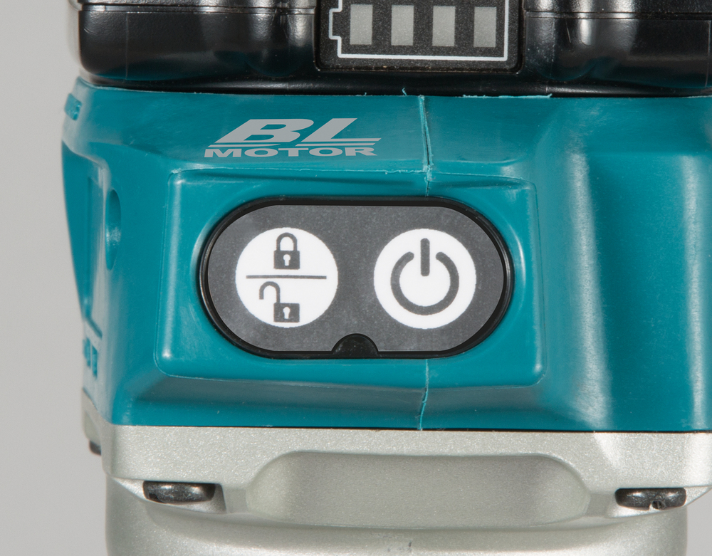

Soovitage akuga freesi.
Hetkel valikus:
*Makita DRT50ZJX5: https://www.makita.ee/product/drt50zjx5.html
*Dewalt DCW604NT: https://www.tooriistamaailm.ee/akutoite ... -laadijata
Makita puhul häirib sügavuse reguleerimine, kui on tavaline põhi all, loksub liialt. Visuaalsest küljest valuserv:
Vaadates Dewalti komplekti on kõik nagu olemas, Makitaga tuleb rohkem asju kaasa, kui Dewaltil, aga ka neid kõiki ka reaalselt ka vaja läheb.
Hinna poolest kalduks Makita poole, Makita ~270€, Dewalt ~375€.
