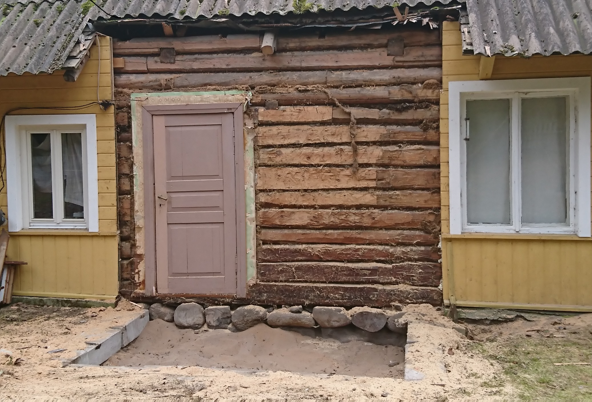

Tervist, kamraadid ehitusdirektorid!
Mul on jama suur. Nimelt lõhkusin tuulekoja maha, et selle asemele uus teha. Selle alt tuli välja väga isevärki vundament (lisan ka pildi). Põhimõtteliselt vundamenti polegi ja alumine palk on lihtsalt kividele laotatud.
Kui maja ostsin, siis oli vooder juba vahetatud ja tean, et tol korral vahetati ka mujalt palki ning samuti tehti vundament korda.
Nüüd on seis selline, et vähemalt lävepaku alt on see palk läbi ja ma peaks siin vähe proteesima, samuti tahaks selle "vundamendi" seest ühe 5-se kanalitoru majja viia. Kuidas ise selle olukorra lahendaksite? Kui kunagi on maja palki vahetatud, siis oli sellel kohal tuulekoda ees ja seetõttu on see koht igas mõttes tegemata. Kas mördin kinni need kivid? Valan mingis osas betooniga seal? Laon fibost? Muidu on palk hea, aga lävepaku alt peab ära vahetama.
Palju ma neid kive sealt ära võin võtta?
Tänan kaasamõtlemise eest.

Lisan veel, et mingit hüdro palgi ja kivi vahel loomulikult selles lõigus ei ole..

Kas uuel voodril ei peaks tuulutuse jaoks all olema väike vahe voodri ja vundamendi vahel? Pildil nagu eriti ei paista seda olevat, ainult ruberoidi paistab.

Kui eeskojale vundamendi teed, siis üks vundamendi osa tuleb ju vastu maja vundamenti. Kaeva külmumissügavuseni kraav, tee väike saalung maapinnale ja vala täis. Toru jaoks uuristad vanast vundamendist augu läbi. Ma teeks sellise arvestusega, et toru saaks vajadusel vahetada. Mingist suuremast torust hülss vms, mille sisse siis tuleks planeeritav toru.
Maja enda vundamendi pärast ei ole vaja üldse põdeda. Need vana aja vundamendid ongi sellised enam vähem lahtised kivid ja liiv. Proteesi uksealune palk ära ja kogu lugu.

Ehk siis soovitad teha kõik neli linti vundamenti ehk üks ka vastu seniseid kive? Ma lootsin pääseda kolme lindi tegemisega, mis siis tuulekoja korpust hakkavad hoidma. Oluline detail on, et sinna tuulekotta peaks märgruum ka tulema, seega pean selle palgiosa vastu ju veel õhuvahega seina püsti ajama. Arvasin, et äkki selle seina alla, mis katust ei hoia ehk vundamenti pole vaja ja piisab, kui see valatud põrandale ehitada. Mul on tegelikult vanast ajast mingeid betoonipaneele, äkki panen selle neljanda seinaosa alla maasse lihtsalt sellise suure juraka, siis oleks ehk ka hea?
Eraldi veel üks küsimus on selline, et kuna tuulekoda tuleb puitkarkass ja vana osa on palk, siis peaks tegema vist ilma jäiga kinnituseta? Puit ja palk mängivad ja väänavad mul seal vannitoas plaadid katki.
Minu arvates õigem oleks. Kui kavatsed sinna märgruumi teha, siis äkki oleks mõistlik kogu kupatus mingist kiviplokist teha ja siis oleks nagunii vaja terves ulatuses vundamenti. Kui märgruum tuleb selle seina poole, kus on ka maja sein, siis midagi hullu seal tegelikult juhtuda ei tohiks, kuna see oleks justkui sisesein , mõlemal pool on soe. Märgruumile kõige lollikindlam asukoht on maja keskel, kus teda ümbritsevad soojad siseseinad.

Minu loogika ütleb, et kui teen märja ruumi n.ö palkide vahelt välja, siis sellega kaitsen maja ja palki veel rohkem. See maja on 100a. vana ja ma arvan, et põhjus võikski olla see, et märga ruumi sees pole
Küsimus oli mul ju vundamendi ja palgivahetuse kohta, seal ei peaks ju tuulekoja funktsiooni mõttes vahet olema.

Spetsjalist kirjutas: 11 Mär 2021, 17:04 Minu loogika ütleb, et kui teen märja ruumi n.ö palkide vahelt välja, siis sellega kaitsen maja ja palki veel rohkem. See maja on 100a. vana ja ma arvan, et põhjus võikski olla see, et märga ruumi sees pole
Loogika on õige , sest valesti tehtud vannitoad kipuvad mädanema minema. Sellepärast ma soovitangi teha eeskoda plokkidest, et kõike seda juba eos vältida.

Vaatasin uuesti pilti, ukse mõõtude järgi oletasin tuulekoda/ vannituba asukohti, aga ei saanud pihta? Kuhu planeerisid tuulekoja ja kuhu vannitoa? :scratch: 2D käsitsi joonis?

N.ö tuulekotta tulebki vannituba. Teen vähe pikema sellest praeguse suurusest ja viilkatusega. Uksest otse tuleb koridor ja praeguses vaates paremal pool vannituba.
Laiemaks ei saa teha, sest aknad on vastas..

Kui muidu palk on hea siis kas seda juppi sealt lävepaku alt on mõtet vahetama hakata? Valad betoonist uue vajalikule kõrgusuele ja laiusele ning kogu lugu. Maakividele valad samuti vajalikus laiuses betoonvöö ümber/külge, et neid fikseerida ja saad probleemi kaelast ära. Hüdroisolatsiooni osa vast lihtsam ka kohapeal lahendada, kui neti kaudu oletada kuidas lihtsam oleks.
