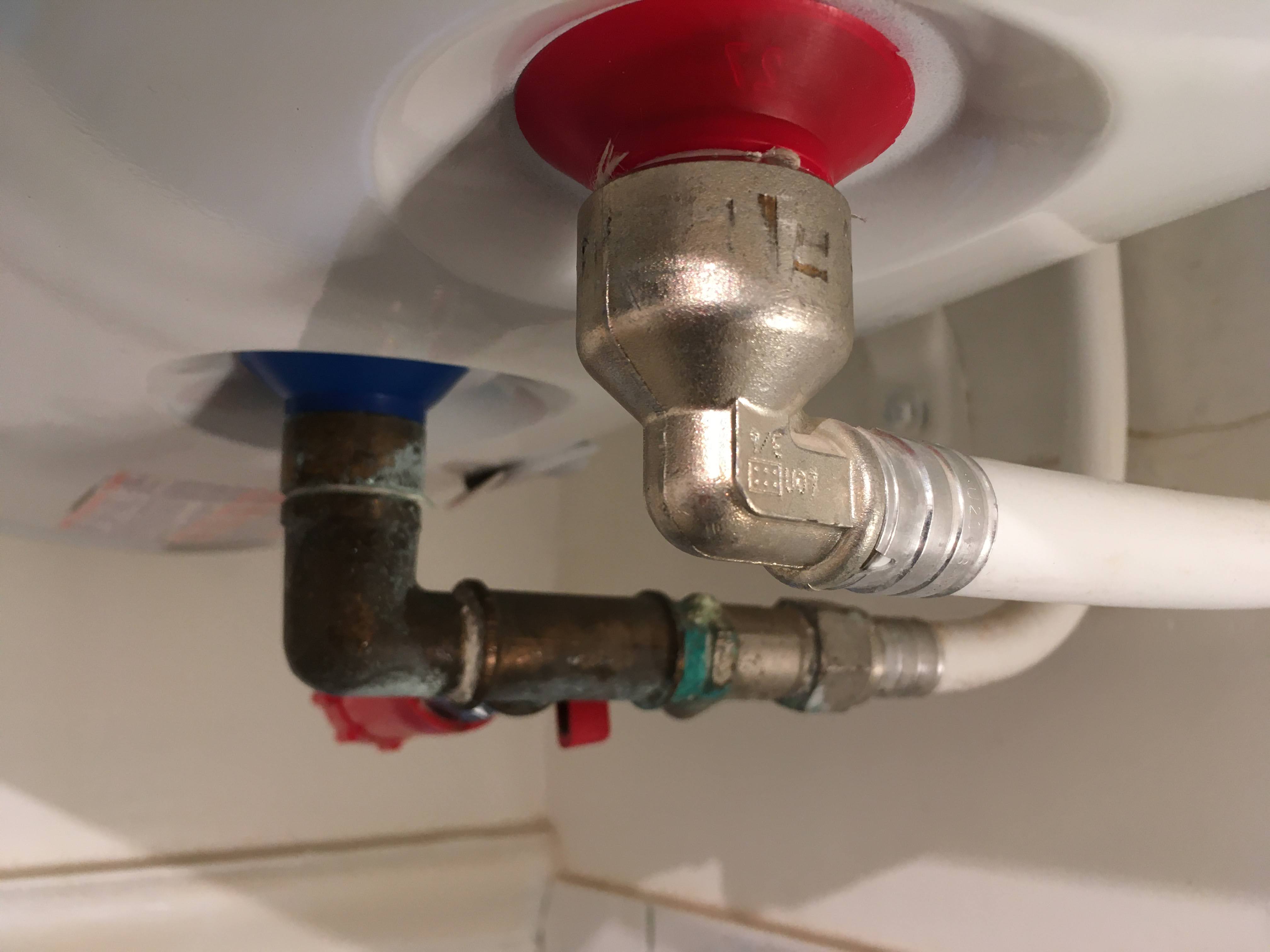

Tere ja vabandan juba ette kui päris rumal küsimus on.
Nimelt oleks aeg horisontaalselt lae alla paigaldatud elektriboilerile hooldus teha, aga kuna boileri juures on ruumi vähe, siis tuleb see selleks nähtavasti alla võtta. Paigaldus on aga kunagi "nutikalt" teostatud nii, et vähemalt minu aru järgi sooja vee ühendust lahti keerata ei ole võimalik — PEX toru on ühenduse otsa kinni pigistatud. Kuna torutööde alal pädevus puudub, tekkis küsimus, kas sinna vahele on võimalik arendada lahti / kinni keeratav ühendus juhuks kui boilerit tarvis seinalt alla võtta? Näiteks kas seesugune detail võiks selleks sobida?
Kas taga näha oleva külma vee ühenduse võin plasttorule kõige lähemal asuvast liitmikust julgelt lahti keerata?

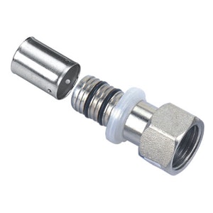

Külma veel võid küll.
Soojal kasutaks sellist lahendust:
ATB122 liide.jpg (12.28 KiB) Vaadatud 2848 korda

Press ameerika liitega põlv peaks seal soojal veel olema .. ehk siis liitmik mille mutter käib ringi ja saab Lahti keerata ..

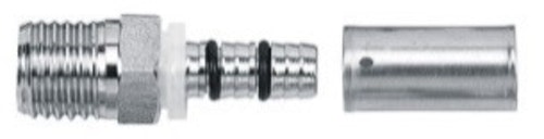

suurjalg kirjutas: 25 Veebr 2021, 19:11 Press ameerika liitega põlv peaks seal soojal veel olema .. ehk siis liitmik mille mutter käib ringi ja saab Lahti keerata ..
Press AM pole kohanud. Peale sooja liidet toru läbi lõigata ja tekitada nii-õelda AM liide.

Küsija ülesannet tundub kõige lihtsam variant - saed PEX toru liitmiku juurest pooleks, lisad PEX otsa keermevindile ülemineku ja Boileri poole keermevindiga kolmik, põlv, kraan jne. Peaasi et oleks lahtivõetav.
