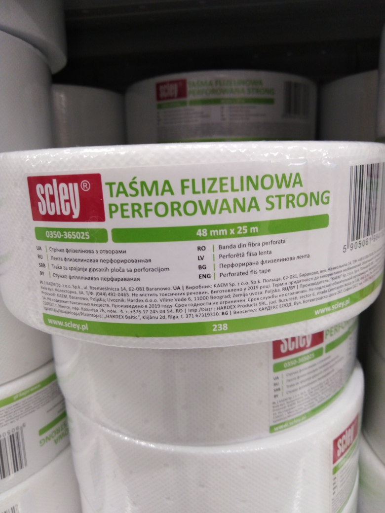

Kas keegi siseviimistlejatest on kasutanud poolakate tehtud fliisist vuugiteipi? Ilmus alles hiljuti meie kaubandusvõrku ja nägin seda Espakis. Otsin igaks juhuks 2 rulli ja proovisin küll oma remonditava korteri peal, kuid pikemaajalist kogemust ei ole. Esialgne mulje on hea, kuid kas siinsetest kasutajatest on kah kellegil kogemusi jagada? Meeldis see, et selle teibiga tehes on mullid vist välistatud, sest teip on augustatud ja pahtlilabidaga surudes tuleb õhk läbi teibi aukude välja. Paberteibiga tehes vahest ikka juhtus, et mõni õhumullike jäi teibi alla. Supleriga ei mõõtnud, kuid sõrmede vahel tundub veidi paksem kui paberteip. Nurkadesse seda ka ei anna panna, ei ole tehase valtsjälge, mille järgi keskelt kokku murda. Ja kipsplaadi otsavuukidesse ka vist ei sobi, vist natuke liiga paks ja võib tekkida probleeme hajutamisega kui tuleb mingi totakas lage valgustav karniistagune valgustus. Ise tegin otsavuugid klaaskiudteibiga. Huvitaval kombel hetkel ei leidnud guugeldades isegi mitte ühtegi pilti selle teibi kohta. Pilt kah.

Nonii, sai täna laed-seinad lihvitud ja krunditud ja õhtul ka lagi värvitud. Lagedel ja kipsplaadist seinaosal ei täheldanud ma fliisteibi puhul ühte vastikut efekti, mis paberteibi puhul tuleb alati esile. Kui paberteip peale kruntimist ja värvimist värvides sisalduva niiskuse mõjul teip pundub, kuigi kuivades tõmbab uuesti tagasi, siis fliisteibiga ei mingit pundumist ja kõik ilus ühtlane. Ja ei mingeid mulle teibi all ning hind on samasse auku paberteibiga. Esialgne mulje positiivne.

Mul on ka seda juhtunud, et paber tuleb kohati lahti peale värvimist. Vahepeal olen ka enda väheste kogemustega paberi alla liiga palju pahtlit pannud ja siis lihvimisel hakkas paber tükke eraldama. Mingi paber oli väikeste aukudega ja sellega oli lihtsam töötada, õhu sai paremini välja. Muidu see fliis tundub hea edasiminek viimistluses. Võid järgmisel objektil katsetada, kumb paremini nakkub pahtliga.
