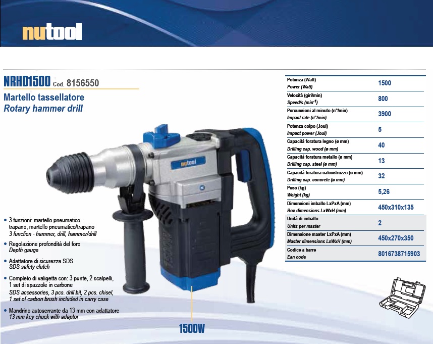

Tere! Probleem selles, et ühel tuttaval vaja aiapostidele augud teha, aga paepinnas on maapinna lähedal, mõnes kohas 40 cm, mõnes kohas veel vähem. Kas keegi on üritanud ise teha, näiteks on olemas puurvasar Nutool 1500 w. Või puurinud kivipuuriga augud ja siis lõhkunud kuidagi? Sai uuritud ühelt masinaga puurijalt, aga ütles, et läheks väga kalliks, kui temalt tellida. Oleks vaja nii 60 cm. sügavusi auke.

Tekkis lugedes selline üldfilosoofiline uitmõte, et miks üldse paekivisse (kõva, stabiilne asi) millegi kinnitamiseks jämedaid auke uuristada?Rein Sa kirjutas: 19 Juul 2020, 11:29 Tere! Probleem selles, et ühel tuttaval vaja aiapostidele augud teha, aga paepinnas on maapinna lähedal, mõnes kohas 40 cm, mõnes kohas veel vähem. Kas keegi on üritanud ise teha, näiteks on olemas puurvasar Nutool 1500 w. Või puurinud kivipuuriga augud ja siis lõhkunud kuidagi? Sai uuritud ühelt masinaga puurijalt, aga ütles, et läheks väga kalliks, kui temalt tellida. Oleks vaja nii 60 cm. sügavusi auke.
Selle sama puurvasaraga saab ju puurida paesse 20-25mm augud sügavusega ca 0,5m, auku lüüa sobiva läbimõõduga armatuurraua jupid ja nende külge kinnitada aiapostid.

Aitäh, hea idee muidugi, kui kasutada tsemendisegu, aga ma kavatsesin postide kinnitamiseks kasutada seda Leedu segu Quikset 700, pealegi pole näinud 0,5 m. pikkust puuri, mis peaks sobima selle Nutool puurvasaraga?

Re: Postiaugud paepinnasele
20mm armatuurvarda lööb kuvaldaga auku ja mingit segu vaja pole, jääb ise kinni.Rein Sa kirjutas: 20 Juul 2020, 10:00 Aitäh, hea idee muidugi, kui kasutada tsemendisegu, aga ma kavatsesin postide kinnitamiseks kasutada seda Leedu segu Quikset 700, pealegi pole näinud 0,5 m. pikkust puuri, mis peaks sobima selle Nutool puurvasaraga?
Meetriseid puure olen ostnud meie kaubandusest, otsima peab ja ei maksa need suurt midagi, võrreldes segutööga. Meetrise puuriga on vähem kummardamist vaja.
Trellile tuleb loodimull kinnitada, et puurimine sirgelt läheks. Nutooli sirgele küljele kleepsuga.
https://www.upload.ee/image/6410465/69zjrkp.jpg
https://www.motonet.ee/et/toode/787779/ ... -121624-mm
https://www.google.com/search?q=sds+plu ... 93&bih=486
Võrkaia postile tuleks sisse panna ca0,7m plasttoru, et tuulega ei kõliseks ja posti võib täitsa lahtiselt peale panna. Pehmes pinnases võib kasutada ka sobivas mõõdus veetorust vahejupi pealelöömist.
Võrk kasvab heinaga maa külge ja isegi kass ei poe alt läbi.
Päevaga suudab 1 mees mitusada meetrit poste maha panna.

Rein Sa
- Postitusi: 445
- Liitunud: 19 Aug 2013, 13:22
- On tänanud: 3 korda
- On tänatud: 10 korda
Töö siis nüüd tehtud ja jagan kogemusi. Ostsin siia kopeeritud puuride komplekti Motonetist, 16mm. ei läinud armatuurvarras sisse, aga 24mm. jäi varras loksuma. Nutool puurvasarale polnud head kohta loodimulli kinnitamiseks, aga sai kuidagi reguleeritava käepideme külge, aga puurida tuli lööktrelli asendis, see raputas nii kõvasti, et puurimise ajal mull lihtsalt hüppas ühest kohast teise ja polnud võimalik näha. Puuride vardad on nii pikad, et võtavad vibreerima ja augud tulid ikka viltu, nähtavasti paekivi juhtis ka viltu. Algul tuli 16mm. puurida ja siis 24mm. üle. Eks postid püsivad armatuurvardaga paremini, aga kvaliteeti polnud võimalik kindlustada. Postid ostsin K-rautast 48 mm. need ju plekkpostid, nende külge keevisvõrgu kinnitamine müüdava klambriraua ja klambritega ka problemaatiline, saab vaid siis kui võrkaia vertikaalne traat jääb posti kinnitusosaga kohakuti, aga kui postid natuke viltu, siis ... . Horisontaalse traadi külge kinnitada polnud võimalik, seega ei soovita klambritange ja klambreid osta, parem traadiga siduda. Võrgu jaoks soovitan kaevata postide vahele soone, sest 1,5m. võrk osutus tegelikult 4 cm. kõrgemaks.
