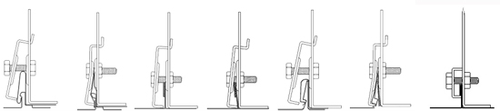

Igasugu lisade paigaldamiseks valtskatusele pakutakse püstvaltsi külge pigistatavaid kandureid nagu pildil: .
Sellise kanduri tald toetub otse plekile ilma mingi tihendita.
Minu kartus on selline, et sinna talla ja katusepleki vahele jääb niiskus paremini pidama ja koos kogunenud muu sodiga hakkab kahjustama katuseplekki. Kas teadjad võivad seda kahtlust kinnitada või ümber lükata? Täpsemalt on tegemist vana kooli valtskatusega, tsinkplekist ja üle värvitud. Kas võib neid kandureid sel viisil kasutada ja loota, et need katust järgneva paarikümne aasta jooksul ära ei riku? Kumm kanduri talla alla oleks abiks?

Siis peab päris raske asjandus olema, kui vajab ka katusepinna toetust.Suurem osa kinnitusi jääb ainult püstvaltsi külge toetuma. Tühipaljas kumm ei sobi. Abiks oleks bituumenipõhised tooted mida saaks pleki külge sulatada. Siis peaks ka vaatama, et toetuspind ei jääks kandvate roovide vahekohta.

Miks kumm sobib halvemini, kui külgesulatatav aines, mis vigastab eduliselt valtspleki kaitsekihti?

Kumm ei liibu ehk igale poole korralikult vastu, kui aluspind ei ole ideaalselt sile, aga miks peaks kuuma õhuga pehmeks lastud bituumen aluspinda vigastama? Enne vigastab seda otse plekile paigaldatud kandur.
Aga üks variant mille olen välja mõelnud, on butüülteip kanduri talla alla, jääks ka kuumutamine ära?

see on liiga vedel.
Ise panin isale mingid neopreenitükid alla....

katused kestavad 50 aastat, kestab ka see klamber ilma poputamata, kui läbi läheb paned uue.Sekeldaja kirjutas: ↑18 Juul 2020, 01:14 Kumm ei liibu ehk igale poole korralikult vastu, kui aluspind ei ole ideaalselt sile, aga miks peaks kuuma õhuga pehmeks lastud bituumen aluspinda vigastama? Enne vigastab seda otse plekile paigaldatud kandur.

Mul küll kutsetunnistust sel alal veel pole, aga siiani on SBSile ikka lahtise leegiga kuuma antud ning kuna sa siin hullupööra ülemõtlemisega tegeled, siis see kuumus kandub plekile edasi, rikkudes kaitsekihi molekulaarstruktuuri eksole.Sekeldaja kirjutas: ↑18 Juul 2020, 01:14 Kumm ei liibu ehk igale poole korralikult vastu, kui aluspind ei ole ideaalselt sile, aga miks peaks kuuma õhuga pehmeks lastud bituumen aluspinda vigastama? Enne vigastab seda otse plekile paigaldatud kandur.
Igatsugu täiuslikult veekindlate struktuuridega on veel see tore lugu, et niiskus leiab tee sinna sisse alati,aga enam ei leia teed välja.

Ülemõtlemise võtan omaks, enamasti on see isegi kasuks tulnud.
Aga poputada ei taha mitte kandurit vaid just katust ja kuna kõnealune katus on juba 40 aastat kestnud, ei tahaks seda läbi minemist ka valede võtetega kiirendada. Neopreen on poorne, ja tundub just niiskust paremini hoidvat nagu käsn?

Kuule, Sekeldaja, 40 aastat plekkkatusele on piisavalt pikk aeg, et vaikselt hakata mõtlema uuele katusele.
