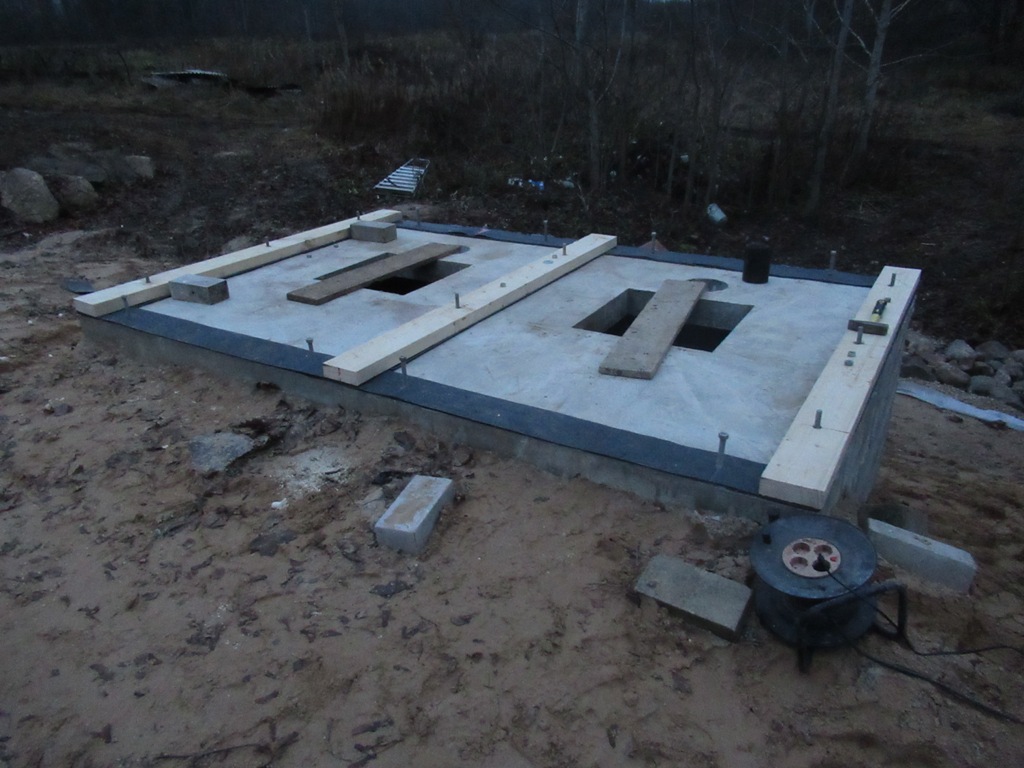

Sain saalungi eemaldamisega eile lõpule, tulemus siis selline. Ees on ootamas suhteliselt tülikas töö, tõmmitsa aukude puhastamine plastikust ja seejärel sinna segu sisse surumine, pressimine.

Oi jeerum-jeerum! ;) Selline peab olema üks ökoloogiline välipeldik, millest sa saad ka oma huumuse kätte.

Valu on ilus ning kena vaadata aga tekkis küsimus, et mis materjalist ja kui paksud luugid sinna tühjenduse aukude ette lähevad? Ilma sarkasmita kujutaks ette, et sinna sobiks vanad tsiviilkaitse varjendite õhuaukude luugid. Aga need kuramused tavalisest roostetavast metallist:
Kui tagumine ots oleks paljaks jäänud, siis oleks puidust luugid teinud , aga kuna plaanid muutusid , siis nüüd on plaanis avad vana silikaadiga kinni müürida ja tagumine ots 1,2m sügavuselt kinni matta, et külm plaadi alla kergitama ei pääseks. Ei ole ideaalne lahendus minu jaoks, aga midagi pole teha.

Panen siis mõned pildid . Ülemise plaadi jaoks raketise ehitamine, armeerimine ja valamine. Plaat tuli 12,5 cm paks, esialgu kavatsesin teha 2 eraldi plaati, keskelt eraldada valamise ajal lauaga. Mõtlesin, et nii saab ainult alumise armatuuriga hakkama, kuid mida aeg edasi, seda rohkem hakkasin mõtlema, et ei viitsi jännata plaatide eraldamisega ja pärast vuugi täis valamisega ning otsustasin, et valan ikkagi ühe plaadi ning siis pidin ka ülemisse plaadi osasse armatuuri panema ( jätkuvtala ja lihttala teema).12.5 cm paks plaat on tsipa õhuke 2 kihi mahutamiseks, aga nii väikese plaadi puhul ei tohiks olla probleeme. Kui tähele panete, siis kasutasin mõlemat armatuuri, nii roostevaba, kui ka klaasfiibrit. Teema selles, et alguses panin paika roostevaba, aga siis hakkasin mõtlema ja vaatama, et selle roostevaba armatuuri krobelisus on suht lahja võitu ja tekkis kahtlus, et kui hästi see armatuur üldse betooni sisse nö "hammustab" ja seetõttu otsustasin roostevaba armatuuri vahele igaks juhuks klaasfiibrit juurde surada. Klaasfiibri krobelisus on ikka teisest mastist ja ei teki kahtlust, et "hammustus" tekib. Aga mis siin ikka pikalt heietada, pildid on siin:

Kuna selgus, et külmakerge on ohtlik, siis tuli kahjuks loobuda tühjendusluukidest ning selleasemel ladusin avad vana silikaadi jms tellistega kinni ning täitsin ümbert liivaga, paigaldasin drenaazitoru ümberringi ja panin ka soojustusplaate tagumisse osasse maapinna soojustamiseks. Ehk miskit abi neist plaatidest loodetavasti ikka on. Pidin veel ehitama maakividest piirdevalli, et tagasitäide minema ei voolaks vihmadega tagumisest otsast. Pildid tehtust:

T25 kirjutas: 15 Dets 2021, 14:58ladusin avad vana silikaadi jms tellistega kinni
See fraas rikkus nüüd minu jaoks selle projekti ära, sest ilmselgelt jääb see vana silikaat kõige nõrgemaks lüliks seal.
Kui poleks mitte pidanud vana lahenduse lausa ära lammutama ning projektiga nullist uuesti alustama, siis vähemalt avad täis betoneerima. Ava külgedesse keemilise ankrumassiga võimalikult pikad armatuurijupid sisse, et ülejäänud konstruktsiooniga seotud oleks ning siis augu enda armatuur ja betooni täis.
See peabki olema kõige nõrgem koht. Kui läheb tühjendamiseks, nii 15 -20 aasta pärast, siis selle koha lahti lõhkumine peab olema võimalikult lihtne.

Ega seal eriti palju betooni ei kulunudki, suurem osa on armatuur.
Armatuuri samm on ca 7,5 cm. Nagu kirjutasin, siis alguses kavatsesin 15 cm sammuga roostevaba armatuuri ainult alumisse kihti panna, aga siis hakkasin kahtlema ja arvestasin vahedesse klaasfiibri juurde ning valasin ühtse plaadina. Need avad on ikkagi päris suured võrreldes plaadi endaga ning seetõttu ei hakanud armatuuriga koonerdama( pragunemise teema avade nurkades jne).
