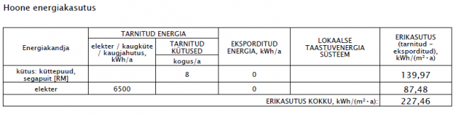

Ma võtan märgise pealt tarbimise andmed mis ei sisalda mingit riikliku poliitikat või propagandat:

Ja olen Sinuga täiesti nõus - "energiamärgise seest" saab leida vajalikud andmed.
Aga siis tulekski nii väljenduda: a-la energiaklass näitab "seda ja seda" aga reaalsed andmed vaadake "sealt ja sealt". Sina tead kust mida vaadata ja mis infot miski Sulle annab. Siiski tundub, et paljud ei tea.
Ma ei saa aru (no tegelikult saan küll, vähemalt arvan, et saan) milleks peab "puru silma ajama"?

Energiamärgise klassidest ei saa lähtuda, kui aga seal on olemas atrvutuse algaandmed ja õiged vahearvutused siis saab neid maja soojusarvutustes kasutada. Paraku on aga nii, et nende kasutamiseks peab teadma, millise nimetusega on kasutatavad ja millised on jura, seda aga ilma energiamärgise sisu teadmata ei tea.
