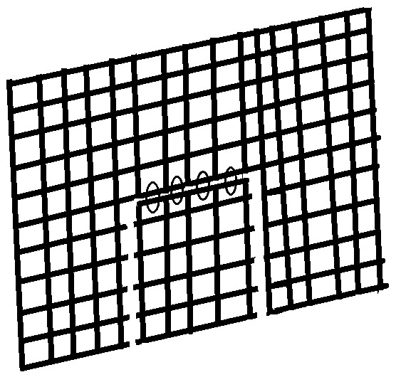

Tänx Herizon, Husq it is. :) "Luugi" mõtlesin teha võrkaeda, seda peaks olema suht kerge robotil lükata?
Nüüd jääb küsimus, kas ~1800m2 peale oleks optimaalne 315x/420/430x. Plats suht lihtne ja sile, aga tänava poolt taks ikka robotiga niita.
Laurit, kui suurt platsi sul 315x niidab?

Peate luugi teemat ise katsetama, pole kahjuks selles osas kogemusi.
Selline tavaline luuk (nagu pildil) kriibib masina pealt ära ja võib masinat ka lõhkuda, kui masin sealt läbi sõidab. Sellele luugile peaks sebima sinna ka miski asjanduse, mis luuki füüsiliselt üleval hoiaks.
X versiooni (GPS'iga) soovitan vaid inimestele, kel on suur varguseoht või pidevalt ollakse niidupiirkonnast ära ja on vaja, et info tuleb läbi Interneti nutitelefoni. Kui paigaldus ja installatsioon on tehtud korrektselt, siis niiduefektiivsus ilma GPS'ita masinatel (või GPS'iga masinatel, millel GPS on välja lülitatud) on parem, sest kui GPS on aktiveeritud, siis Automower jagab niidupiirkonna erinevateks osadeks ja niidab vaid ühte osa korraga. See tähendab, et lagendikel jääb Automower tühja kohapeal lihtsalt seisma ja keerab ümber, mis vähendab niiduefektiivsust, kui ta sirgjooneliselt niidaks peatumata edasi. Lisaks GPS'i aktiveerides kasutaja enam ei saa reguleerida, kui mitu meetrit laadimisjaamast enne niitmise alustamist juhtkaablit peab järgima - GPS'i aktiveerides Automower tihtipeale sõidab juhtkaabli lõppu, kui niitmist oleks võinud alustada palju varem (näiteks juba siis kui Automower on jõudnud läbi pudelikaela tagumise niidupiirkonna servale, mitte sõitma tühjalt enne niitmise alustamist juhtkaablit järgides tagumise niidupiirkonna ühest servast teise). Samas GPS silub teatud kasutaja poolt tehtud installatsiooni- ja programmeerimisvigu.

Luuk on mul laudadest (puitaed). Ühtepidi suudab niiduk selle ise lahti lükata, teistpidi tagasi tulles jääb kinni (niiduki nurk jääb kahe laua vahele).
