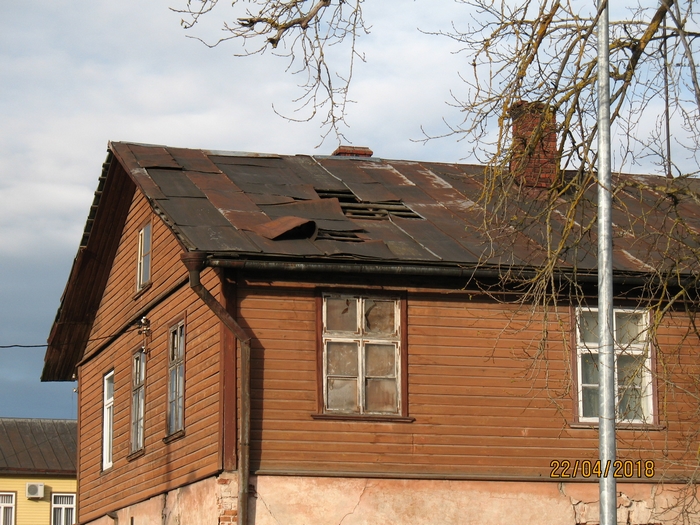

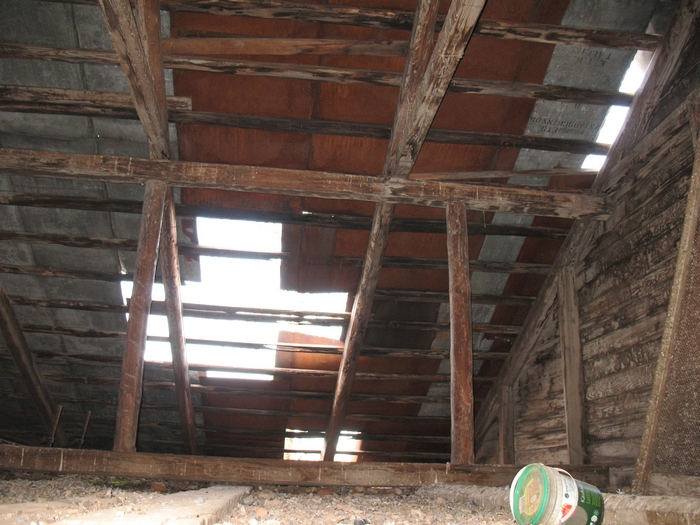

See on palju hullem, kui pealtnäha. Pööningul on augukoht mäda. Aga nüüd kiskus tuulega veel rohkem plekke lahti. Vaja eri variante, et omanikega otsustada.
a) peaasi, et sisse ei sajaks
b) kogu tuksis osa kordategemise variant
Keeruline maja, väga keeruline. Kui keegi kokku leppimata kohapeal vaatab, ei soovitaks hoiatamata sisse ise omapead minna.

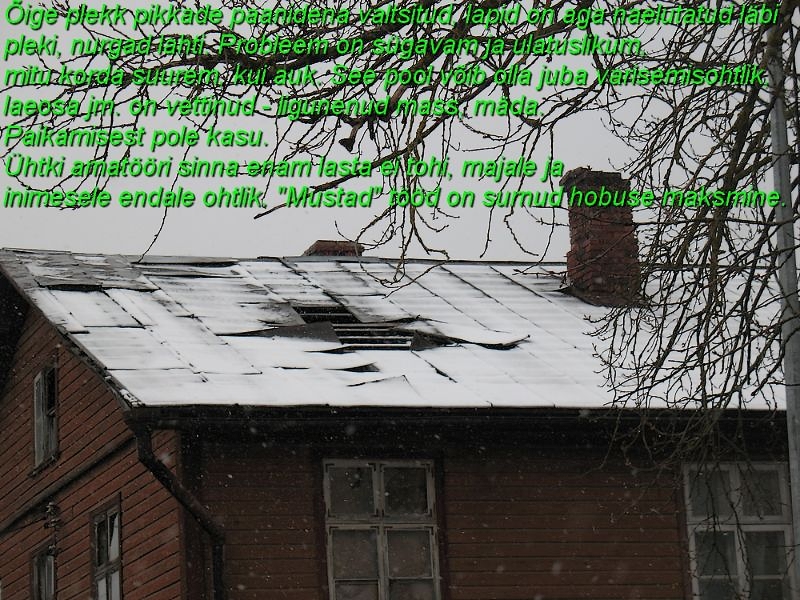

Ise võtaks üldse kolmanda, kui selle majas väljavõitlemiseks aega oleks, otsustajaid on 17.
c) kogu katus, vihmasüsteemide ja korstendega.
sest (pilt mullusest kevadlumest):
Tuulega lehitseb efektsemalt:

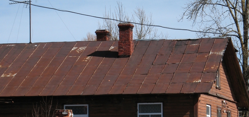

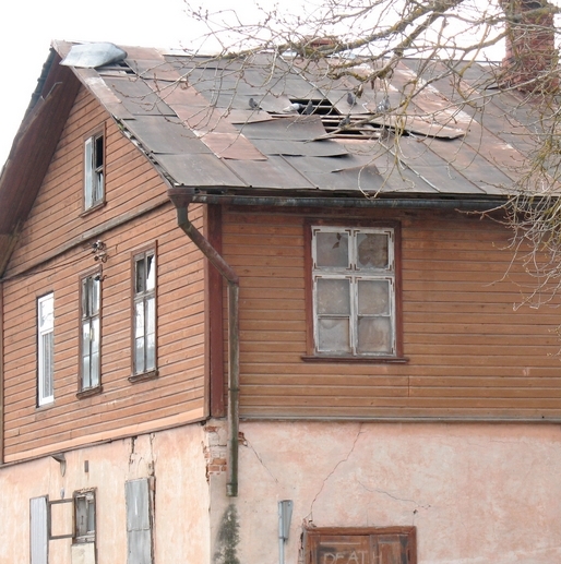

Tere! Näha on, et tegemist on ühekordsete valtsidega, nagu tol ajal tehti. Mõtetu oleks lappida hetkel antud probleemset kohta, see on aja küsimus, kui tuul järgmised valtsid lahti rebib. Nii palju kui piltidelt näha, siis ristivaltsid suht irvakil. Lahendus oleks vahetada see katus tervenisti uue vastu, vähemalt plekiosa. Kokku hoida saaks puutöö koha pealt. Kui enamus puitkonstruktsioone korralikud ja tugevad, siis parandada ainult probleemsed kohad. Meie pakume kogu katusevahetust sinna juurde kuuluvaga. Võtke ühendust: www.hillermaapelti.com

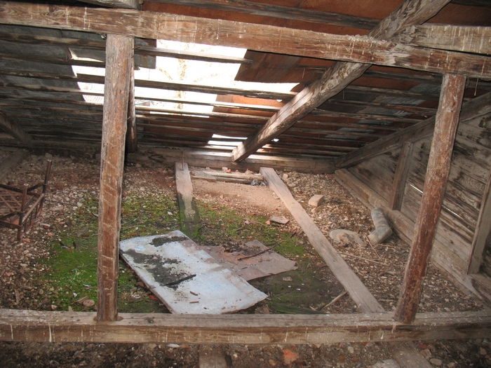

Probleemne koht on palju ulatuslikum. Augu all lae peale mina inimest enam teatavate ettevalmistusteta astuma lubada ei söanda.

Valts1995 kirjutas: 23 Apr 2018, 12:46 Nii palju kui piltidelt näha, siis ristivaltsid suht irvakil.
Seal muist plegi valtsi
