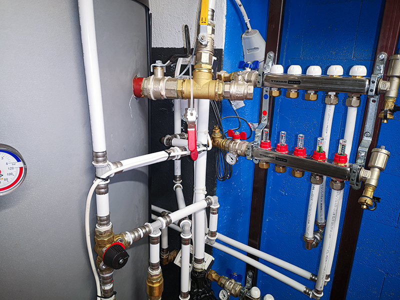

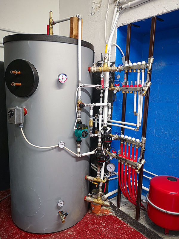

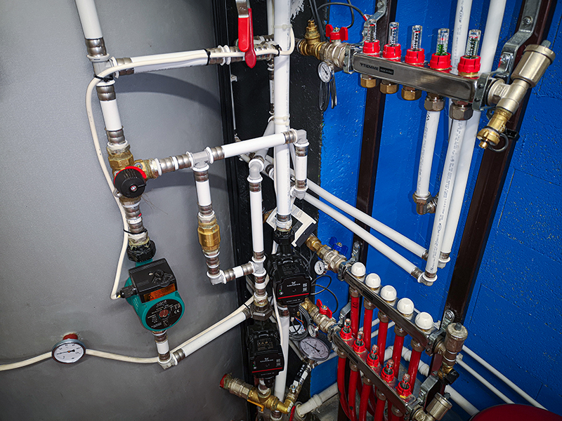

Sain oma süsteemi nüüd valmis. 3T klapi automaatika on veel puudu aga muidu praegu kõik toimib nagu peab. Ilmselt saaks paremini aga kuna ma ise selle ala spetsialist ei ole siis tegin nagu oskasin.
Torude isolatsiooni võiks ka tegelikult panna mingisuguse.
Hetkel Hotjet ONE 3 pump töötab probleemideta, eks näeb kui külmemaks läheb mis siis saab.
Mõte on et päris külma puhuks tulevikus graanulikatel ka sinna lülitada mis automaatselt mingi x temperatuuri peale tööle hakkab kui Hotjet peaks hätta jääma.

Sai nüüd 3T klapi automaatika ka paika. Panin hetkel sealt ühe eelprogetud valiku "kauplus".
6 päeva kütab, pühapäev ja ööd on jahedamad, akupaagis praegu 50 kraadi stabiilselt
