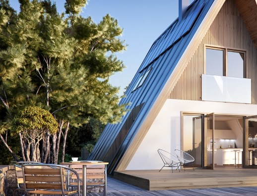

Off-grid elamine on ka Eestis võmalik, toon näiteks natuke omapärase kujuga maja.
Sellisele majale
Avrame maja
Avrame maja
tegi EE liitumispakkumise ca 12000 eur maakaabliga kuid omanik
otsustas Off-grid-i kasuks - PV paneelid, LIiitiumakud https://www.akromex.com/eshop/product.p ... roduct=311
Inverter-laadija- MPPT kontroller-UPS ja diiselgenekas 5kW
Off-grid seadmetele on seni kulunud ca 8000 eur. Seadmed on töös kaks aastat.

JyriPaike kirjutas: 14 Aug 2019, 12:13 Off-grid elamine on ka Eestis võmalik, ...
On jah küll. Eeldab muidugi paneelide sellist paigaldust, et lumi ei koguneks või puhastamist lumest.
Huvitav, et kui palju talveperioodil kütust kulus?
Ise olen saanud tagasisidet sellistelt elamistelt, et talve jooksul on saadud hakkama 200-300 liitri bensiiniga, kui varem ilma paneelide ja akudeta (ainult generaatoriga) kulus selline kogus bensiini umbes ühes kuus.
