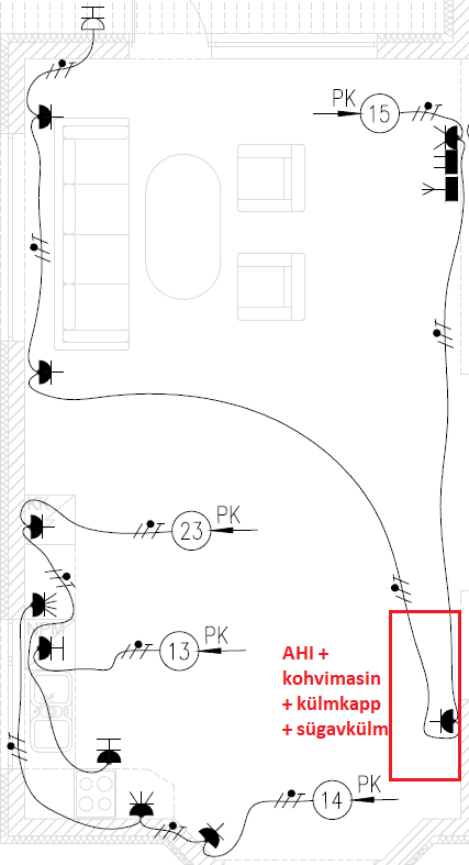

Seoses köögimööbli disainimuutusega tuleks mõned köögiseadmed tõsta teise kohta kuhu need algselt projekti järgi planeeritud olid. Kas integreeritavale ahjule, kohvimasinale, külmkapile, sügavkülmale piisaks 3x2,5 kaabel kui PK on umbes 22m kaugusel? Kaabel tuleks vedada osaliselt kipsseinas ja pööningul puistevilla sees. Segadust tekitab natuke see, et viimasel ajal on mitmed pürolüüsiga ahjud 5-7kW max võimsusega. Samas on ahju andmetes kirjas 16A ja schuko pistik. Ilmselgelt ei kannata neid ju elutoa liinile ühendada. Pilt ka juurde:

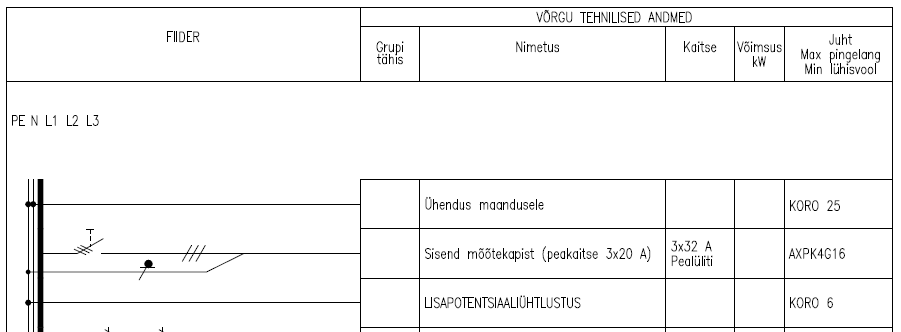

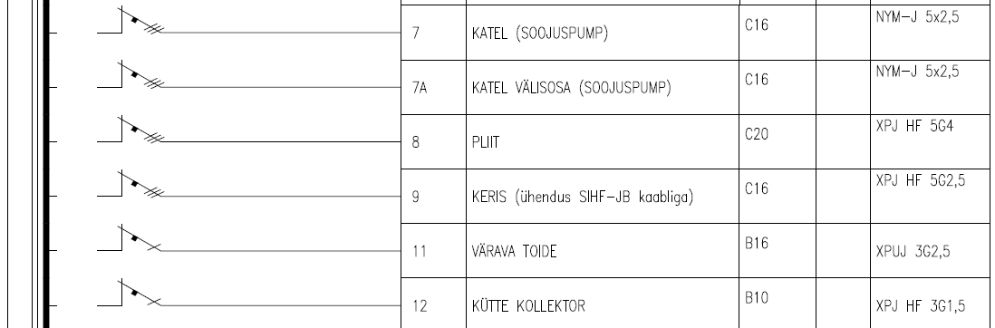

Nagu näha siis seal veel soojuspump ja saunakeris ka lisaks. Pliidile/ahjule üks liin 5x4. Talvel võib "nalja" saada kui kõik taga. Ma pean täpsustama kas see el.projekt ikka kehtib selle maja puhul ka kuna see pole päris õige aadressiga.
edit:
Leidsin mingi teise paberi kus kirjas "peakaitse 3x32A". Kui see nüüd õige siis peaks vist piisav olema? Samas kas ikka on vaja sinna 5x4, äkki hoopis 3x2,5 + 3x2,5? Sinna teise seina pliiti ei tule, ainult ahi ja enamus integreeritavad ahjud on vist ühe faasi pealt. Vähemalt ei hakand ühtegi silma mis rohkem faase tahaks. Teh. andmetes on enamasti kirjas 3,6kW ja 16A. Külmkapid paneks siis selle teise 3x2,5 otsa.
