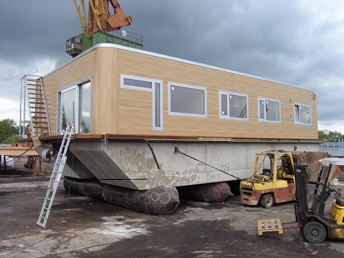

Ähh. Madalalt lendate. Paar aastat tagasi sai osaletud ujuva elumaja ehitamisel. 8*15m ehk 120m2, kogukaal ca 80 tonni. Viidi ühes tükis Tallinnast Norrasse Bergenisse ja kui ta ära pole uppunud, peaks siiamaani seal ringi seilama (majal kaks mootorit ja kaptenisild)

Teinekülaline kirjutas: 10 Jaan 2019, 18:11 Ähh. Madalalt lendate. Paar aastat tagasi sai osaletud ujuva elumaja ehitamisel. 8*15m ehk 120m2, kogukaal ca 80 tonni. Viidi ühes tükis Tallinnast Norrasse Bergenisse ja kui ta ära pole uppunud, peaks siiamaani seal ringi seilama (majal kaks mootorit ja kaptenisild)ujuvmaja.jpg
Neid ujuvaid maju leidub meilgi. http://parvematkad.ee/suur-parvemaja/
