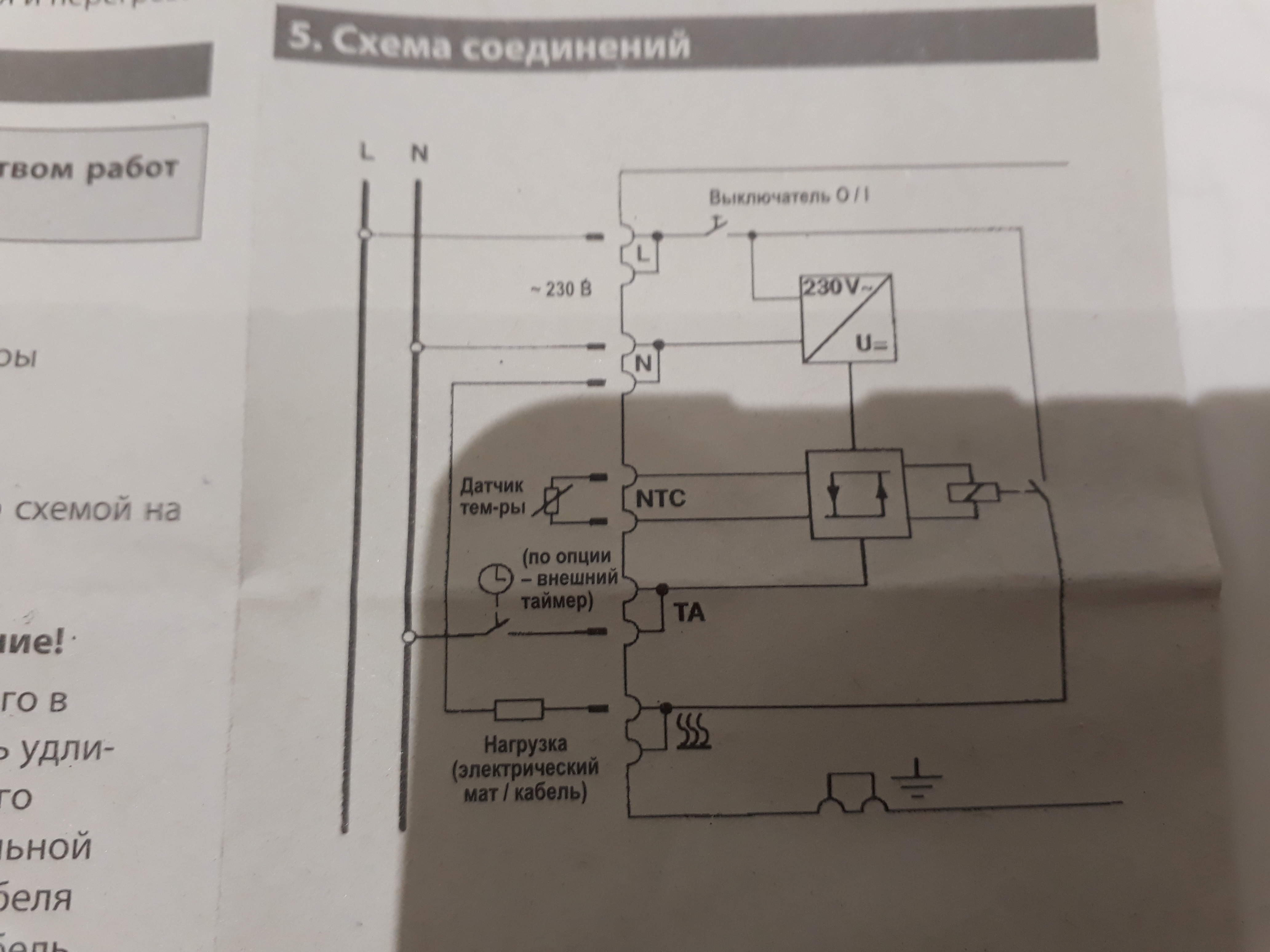

Mureks Eberle põrandaküttetermostaadi ühendamine, et kuhu lähevad kilbist tulevad toiteotsad, põrandaküttekaabli otsad ning kõri sees oleva anduri otsad ?
Manuses on 2 pilti: skeem ja termostaat ise.
Tänan Teid Teie Aja eest: :hello:

Kilbist tulev faas/pruun läheb 'L' ja neutraal/sinine 'N'.
Põrandaküttekaabli üks ots läheb sinna kus on põrandakütte märk ja teine ots läheb 'N' alla.
Ja sensori otsad lähevad 'NTC', kas keskmistesse või siis äärmistesse.
Endalgi oli kunagi tükk tegemist ,et see ära ühendada, just selle neutraali pärast.
