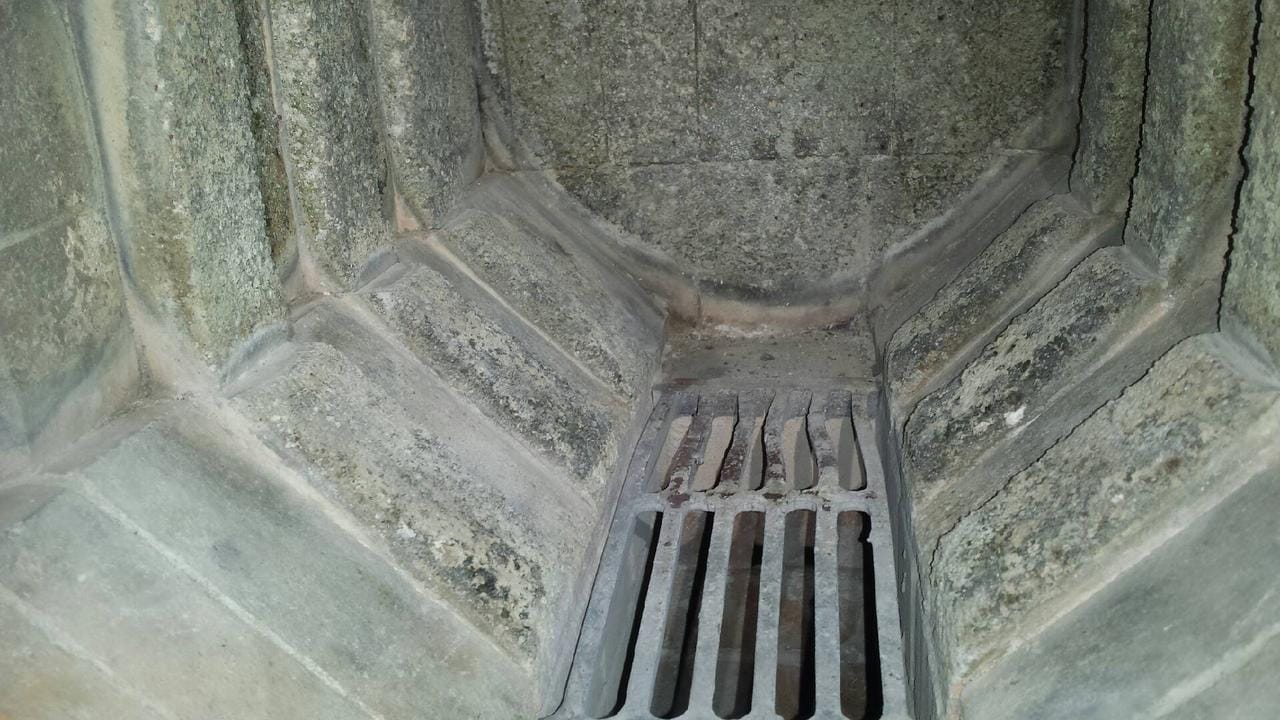

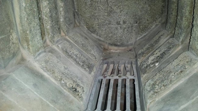

Jätkub saatana sigitamine, kõigi vahenditega, ka oma eelnevalt tehtud teadustöödes avaldatu naeruvääristamisega. Oli tuline tahtmine see soome tüüpi ahi saatanaks kuulutada juba mitu aastat tagasi ja oh häda, Eerika ahju põlemiskeemia ei olnudgi saatanast, klaas ei läinud tahmaseks, ahi küttis üle mõistuse hästi ja ...järjekordselt on uus saatanasigitamine , sest doktoritööks on vaja artikleid :)
"Meil laialt levinud restkolle on saatanast, seal tekib ääsi efekt: põhi läheb kuumaks, üleval ei ole sooja, gaasid ei põle ära. Õhu koldesse altjuhtimisega pole võimalik saavutada ka puhast põlemist. Alt tulev õhk läheb joonelt lõõri ja võtab tuha sinna kaasa", ütleb Mart Hovi.
Kui see arusaam ei oleks nii naljakas :) oleks see päris kurb :confused:

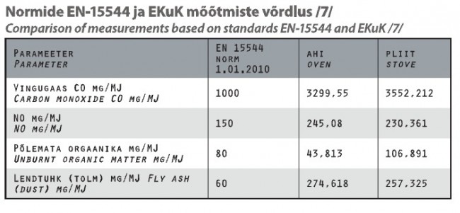

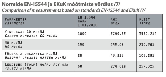

Niipalju ma Eerika ahju kohta olen lugenud, mis on kirjas "Teuk XV Taastuvate energiaallikate uurimine ja kasutamine" viieteistkümnenda konverentsi kogumikus. Seal on kirjas järgnev: "Tuginedes gaasianalüüsile võib väita, et põlemiskeemia oli korras". Täpsemaid väärtusi sealt ei leia, kas need euronormi piiridesse mahuvad või mitte.
Ja siis leidsin artikli "Suure soojussalvestusvõimega ahjud lokaalküttes", kus on EKUK'i mõõtetulemused. Millise koldega ahi seal üldse oli?
Üks puder ja kapsad ma ütlen. No ei oleks raske mõõta saja Eestis ehitatud ahju suitsugaase ning tulemused excelisse tõsta. Oleks pilt selge mida ehitada, mida mitte.

Kumba lektori vastust siis täpsemaks pidada, kas seda, et põlemiskeemia oli korras või, et oli ikkagi saatanast :) Ühikud puuduvad mõlemal vastusel.
Ahjulaborist olgu meenutuseks selline lugu, et pottsepaühingu juhid lihtsalt kustutasid pottseppadele selle arengu. See oli neile algusest peale saatanast ja isegi korduva kutsumise peale hoiti sealt eemale....aga mis sest enam korrutada. Aitab.
PS EKUK-I ahjulabor ei vasta ahjude testimise nõuetele. Selles osas oleks olnud vaja teha koostööd Soojustehnika Instituudi teadlastega. Ka sellest oli sel ajal vastusteta jäänud juttu küllalt.

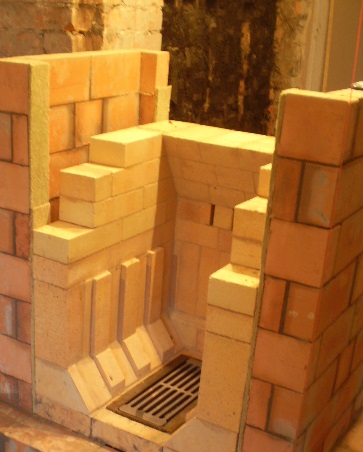

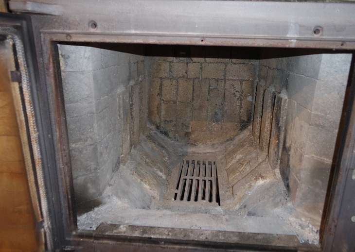

Restkolle, ehitatud 6 aastat tagasi, seni selles ära põletatud ca 100 ruumi puid. Peremees kiidab ahju küttevõimsust ja kolde mugavat kasutust kõrgelt . Ei mingit roobitsemist ega korstnasuitsu.
Härma talu ahi kütab vanemat talumaja 10 aastat. Ehitatud 2008 sügisel.
Esimene selline, minu projekteeritud kolle, aastal 2008 ehitatud Haapsalus.
koppel-juuli2008 039.jpg (60.91 KiB) Vaadatud 4183 korda
Huvitab mind, kuidas teised sellisesamase kolde ehituse omale välja mõtlesivad? Meelis Vaiksaar ei suuda kuidagi meenutada, kuidas ja kustkaudu ta just samase asjaga hakkama on saanud aga seda teab, et ise tegi ;) Ja nüüd on tema ka saatana sigitaja :)
