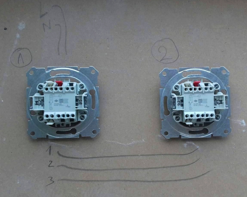

Ei hakanud uut teemat tegema. Pikk töönädal on seljataga ja esimese hooga ei mõelnud välja, kuidas veksellülitid korrektselt ühendada. Tegin skeemi kahh. Ei, ma mõtlen selle välja, aga juhatage mind õigele teele. Pean lihtsalt välja puhkama. Ühesõnaga, lülitisse 1 tuleb faas ja neutraal, ja lülitist 1 lülitisse 2 läheb 3 soont.

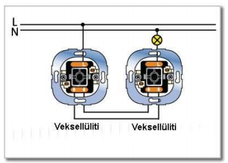

Faasi ja neutraaliga saab aga see on kõige lollim lahendus.
See oleks palju lollikindlam : https://stroyert.ru/wp-content/uploads/ ... /5307f.jpg
Vast saab nüüd mõistlikult ligi.

Sepapuu kirjutas: 27 Okt 2018, 19:07lülitisse 1 tuleb faas ja neutraal, ja lülitist 1 lülitisse 2 läheb 3 soont
Neutraal läheb otse valgustisse lülitite vahel piisab kahest soonest (muidugi kui see N seal kaablis jookseb, pole midagi, ainult lülitisse ei ühenda seda).
