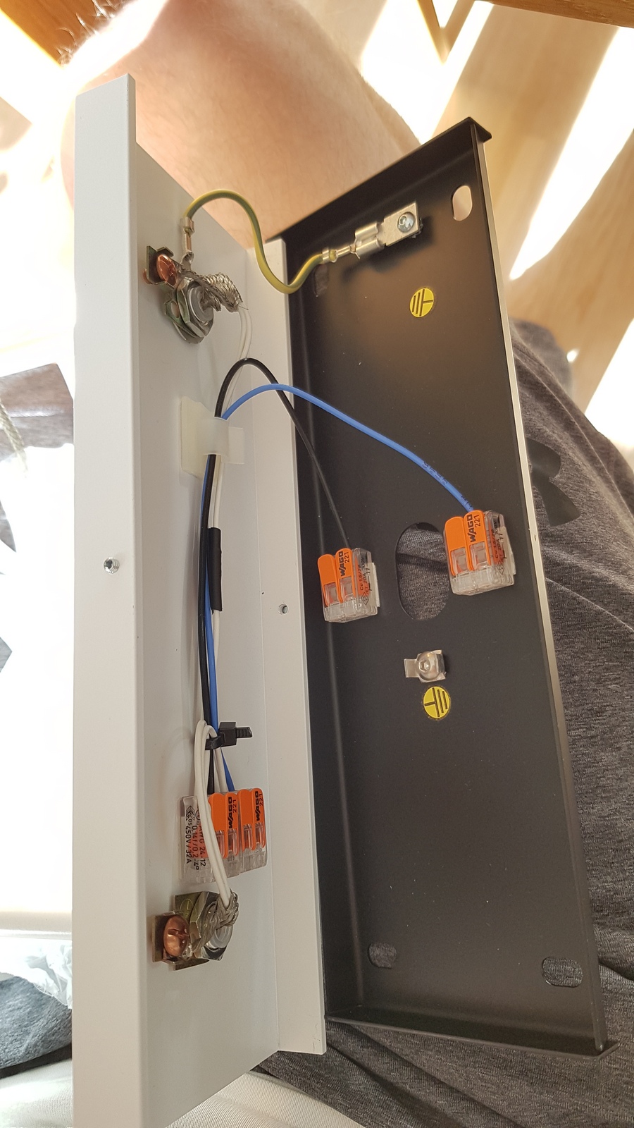

Nojah, lambi enda sees oli kolm juhet - üks maandus kollane-roheline lambi põhja küljes ja teisel küljel klemmikoht maanduseks, sinna ühendasingi kollase-rohelise. Siis oli lambil veel must juhe, kuhu ühendasin musta, ning sinine, kuhu ühendasin valge. Pilt lambist siin allpool.
lamp
lamp
