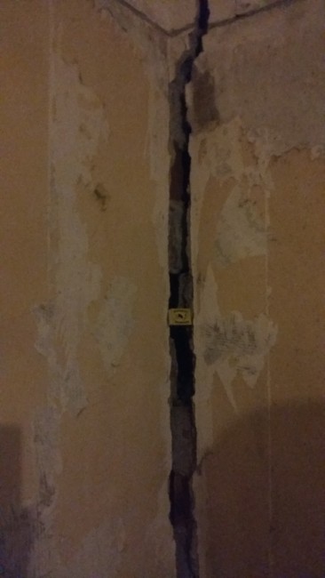

Eesti Varaehitus OÜ pakub - kui oled raha ja oma maja peale vihane, siis telli sealt.
Ise tellisin, tulemus:
Süstitav/valatav PUR kahaneb aja jooksul ning see kahanemine jätkub aastaid, vist kahaneb lõpuks olematuks. Kuna ta samas nakkub tellistega hästi, rebis sisemisele müüritisele praod sisse ning kahe aasta pärast olid sisenurkadesse kuni 5cm laiused lõhed tekkinud. Ei jäänud muud üle kui sisemine müüritis maha lõhkuda ja uus laduda. Müüritist lõhkudes selgus, et kahanedes oli PUR ka iseendasse tühimikud rebinud, nii et panin villa lisasoojustuseks.
Kui Varaehitusega ühendust võtsin, tuli vastuseks, et midagi pole teha, panime selle vahu mis meile tehasest saabus, vaata ise kuidas korda tehtud saad..
