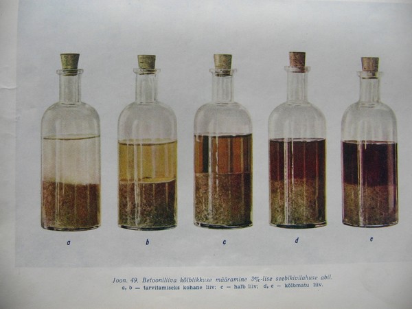

Proovi siis seebikivi lahusega ka seda liiva uurida.
- osa 011.JPG (59.86 KiB) Vaadatud 11196 korda

Mis seal targas raamatus kirjutab, pildilt ei näe ka eriti hästi lugeda - 3% seebikivilahuse sisse valada liiv ja siis oodata settimist? Kas savisisaldust näitab ka see test?taastaja kirjutas: 11 Juun 2012, 21:25 Proovi siis seebikivi lahusega ka seda liiva uurida.
