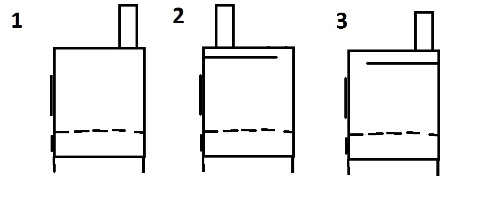

Mõtlesin kodugaraazi omale väikse puuküttega ahjukese teha, et külmadel õhtutel mõnusam olla oleks.
Hetkel oleks materjalile ka hea saadavus olemas.
Uksed, tuhavõre ja siibrid on ka olemas vanadest ahjudest mis toas lammutatud said.
Kokkukeevitamise vaev oleks ainult.
Küsimus oleks disaini kohta, just nimelt selle nö topeltlae ja korstna osas.
1) Minu super-photoshop-disain 1 oleks rumalus ?
2) Kas ja milleks kasutatakse topeltlage ? Selleks, et leek otse korstnasse ei läheks ?
Sellisel juhul minu disain 2, kas korstna asetus oleks siis ahju ees otsas ?
3) Või disain 3 ? Aga siis väljatõmme tõmbab ju ukse poole, või see on okei ?
PS* Pilt on külgvaatega.

Sinu joonise peal on pigem kamin kui ahi, kust suitsugaasid otse korstnasse kihutavad.

Hm, no selguse mõttes, mõtlesin metallist teisaldatavat asja, mitte kividest laotud püsivat konstruktsiooni.
Ehk siis metalllehest kokkukeevitatud kastike, kuhu saan tule sisse teha. Bursuika noh

1. on jama
2. on nagu tavaline keriseahi
3. on poesmüüdavate burzuikade moodi. Gaga lagi lükatakse peale mõnda arga põlemist korstnale ette, ja suits käib eestkaudu. Neil muidugi on ka küljeuksed.
Mina teeks 2.
