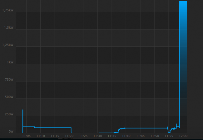

Re: Põrandaküte
Ilmselt lõi 5 viimase minuti tarbimise järel automaadi välja ja Lauri istub nüüd pimedas ning ilma netiühenduseta.... (0,83 kWh ei anna 1,8 kW 5 minuti jooksul kuidagi kokku...)

Re: Põrandaküte
Lugemata postitus Postitas Lauri_s »
Mis selle lause eesmärk oli? Ma ei viinud hetkel kokku millegagi hästi.Külaline kirjutas: ↑20 Mär 2018, 16:51 (0,83 kWh ei anna 1,8 kW 5 minuti jooksul kuidagi kokku...)
