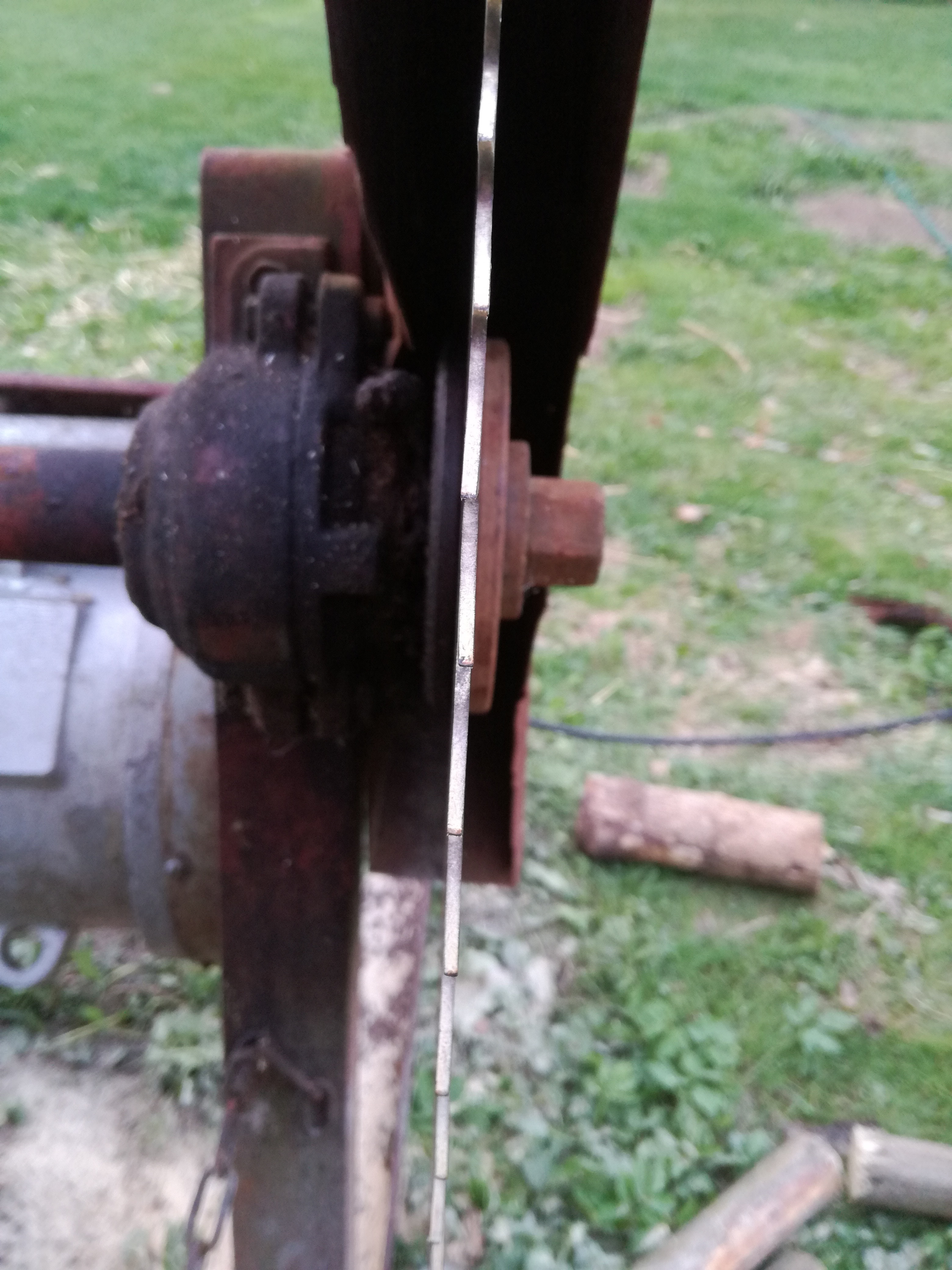

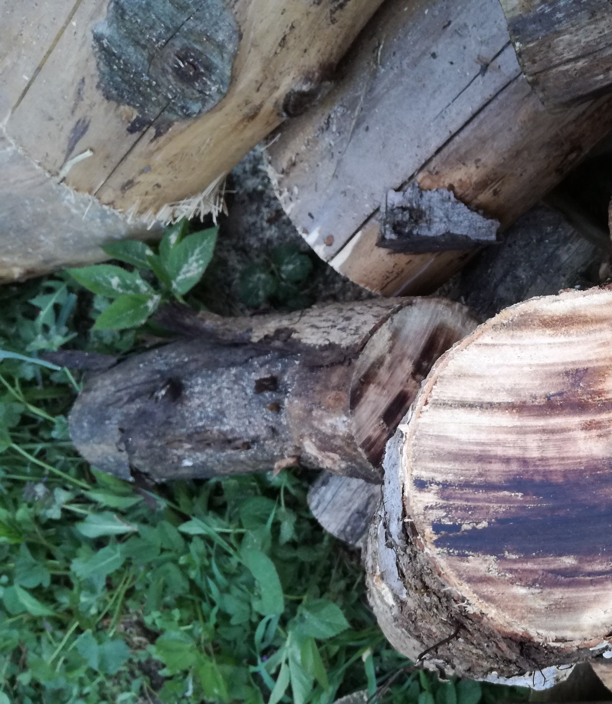

Kreissael oli peal mootor 3kwt ja 1430 pööret minutis,saagides üle 8cm jämedusega materjali tõmbas hinge kinni väga kergelt.Panin uue mootori 4,5 kwt ja 1420 pm,läks veidi paremaks aga ikka peab nn. meelitama peale lükates jämedama materjaliga.Lasin tere ka teritada spets firmas.Kas võib olla probleem, et ei ole terad piisavalt painutatud et sae tee jääb kitsaks? Lõike jälg puidul kärsakas nagu relakaga puitu lõigates.

Mootoril ju võib olla see 1400+ pööret, aga kreissaag tahaks sutsu rohkem pöördeid. Enda sael tõstsin rihmaseibidega vist kuhugi 1900 kanti. Lisaks tegin kunagi 120€ investeeringu ja ostsin saele 550mm diameetriga kõvasulamhammastega ketta. Juba aastaid kasutusel(aastast 2010), pole veel kordagi teritanud. Aga vist oleks aeg, kuigi lõikab siiani hästi. Puid läbi lastud selle kettaga ca 40-50rm iga aasta.

Ülekanne mul ka pole päris 1:1.Polemõõtnud seibide vahet aga mootori oma poole suurem küll.Arvan et ikkagi sae tee poob kinni,terad peavad rohkem olema väänatud...

Räsa (saetee) on jah väga kehv, see tee algatuseks korda ja siis peaks palju lõbusam olema.
