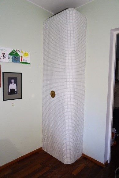

Tõstan vana teema uuesti päevakorda. Nimelt oleks tarvis ühe vana plekuga samuti talitada nagu siin teemas seda tehtud on. Olles aga hobinokitsejana Naks3- ga paari parandustöö käigus kokku puutunud, meenub, et see segj kaunis kiire tahkuja on. Nats pelgan seda sellega ette võtta. Kas on mingit asendust ka sellele segule, et aeglasem mees ka esim3se kihi koos võrguga paika saab? :)

Naks -3 segu muudab kiireks just kuumuskindel aluminaattsement. Kasuta külma segu ja külma vett ja sa ei pea tööjuures õlut jooma.

img]https://www.upload.ee/image/13500621/92 ... 06E10.jpeg[/img]
Tere,võtsin alles nüüd asja ette. Esimene kiht võrguga sai peale. Jõuluks peaks kleit seljas olema küll🙂

Kena näha tegijat. Soovitan aluskihiga maksimaalse sirgusse suhtes vaeva näha, siis jookseb kõik sirgeks ja kauniks. Häid jõule :good:
PS Selle minupoolse teemaahjuga siiani kõik korras. ;)

Tõmbasin teise kihi peale ja tuleb vist ka kolmas kord asjatata. Minu kogemused ja oskused pole vast nii kiita, kui sul. Mõte liigub antiikkrohvi suunas. Kasutaks ka dekoratiivtelliseid all ja keskel nn vitsade kohtadel. Kas antiikkrohvi jaoks peab aluspind olema sile? Oleks vaja Weber TT-ga üle käia ennem?

Seda pleku kesta ei saa keegi ühe-kahe korraga sirgeks. Seepärast on sobilik just kiire ja kuumakindel NAKS-3.
Antiikkrohv on minule ikka liiga prosta ja "antiikne", ...karvane, noh :blink:
Mõtle ehk mosaiik plaatidele...?

Ma kartsin seda Naks 3 veidi ja tegin Ceresit CM17-ga

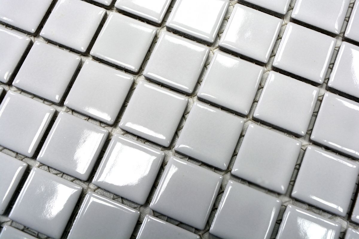

Mitte, et sel midagi viga oleks, aga pelgasin, et olen liiga aeglane selle jaoks. Antiikkrohv on veidi nagu plaan B, mosaiik oleks lux. Aga eks üritan ja annan parima. Kui valmis, kostitan pildiga ka🙂

Peale kolmandat kihti on üks suunurk juba ülespoole. Mis valget plaadisegu kasutasid? Ja kas Weber TT oleks viimase tasasuse saavutamisel hea või pigem halb mõte. Aga tundub, et mul tuleb valge mosaiikkivist kleit plekule ikkagi😁

Viimase tasanduskihi võid vajadusel veel teha valge plaatimisseguga, millega paigaldad ka mosaiikkleidi.
NAKS-5 on kõlbulik. 4mm kammiga.
Vuukimiseks vuugisegu.
PS Kui oleksid kasutanud kiiret naksi, oleksid juba poes mosaiiki valimas.
