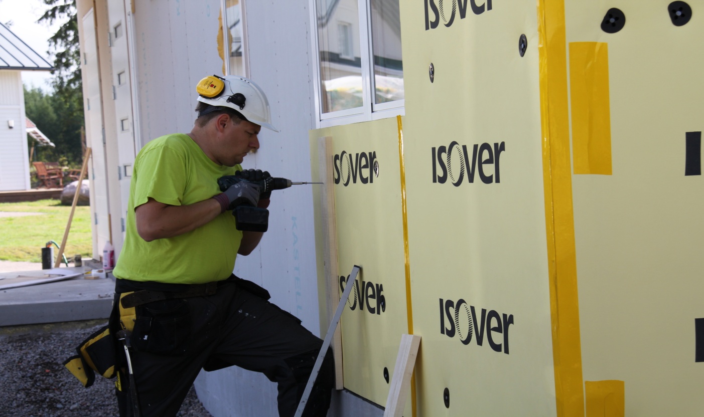

Lugemata postitus Postitas kruvi keeraja »
1)ei lähe nii lihtsalt lõhki.
2) RKL plaat on päris pehme, kui on kitsas roov, siis selle tõmbab kruviga sinna eriti lihtsalt plaadi sisseja kõveraks.
mina panin roovi täpselt distantspukside peale ja kui roovi peab jätkama, siis võiks jätku koha sättida samuti puksi peale. mina kasutasin siis lahendust 30 mm. RKL+tyvek solid peale, kui saad hea hinnaga rkl facade plaadi, siis sellega läheb töö palju lõbusamalt, aga arvesta , et teipi kulub ka mehiselt.

RKL - ISOVER RKL 31 kasutatakse peamiselt kombineeritud soojustus- ja tuuletõkkeplaadina välisseintes, pööningutel, katuslagedel ja ventileeritud aluspõrandates. Toode on sobiv kasutamiseks nii uusehitustel kui ka remonditöödel. Tänu punnsoonühendusele kinnituvad plaadid tihedalt teineteise vastu (ei teki külmasildu).
