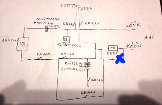

Noniii, san vahepeal akupaagi ülesse. Nüüd tahaks, et keegi vaataks piltide abil üle, et mul kõik korras. Pliit köögis, Pilt
Pliiti sisse ja välja tulevad torud. Palju peale ma temperatuuri võin ajada(torudel termomeetrid peal)?
Ülejäänud süsteem vannitoas.
Hüdrofoori paagist ehitatud akupaak
Vee sisse laske kraan, rõhunäidik ja mingi kaitseklapp( peal 2.5bar ja punast nuppu keerates saab vett välja lasta).
Ülemises puntis on automaatne õhutusklapp.
Tahangi teada, kuidas sellise süsteemiga kütta. Ise olen aru saanud, et suurema osa õhutamisest teeb automaatne klapp minu eest ise ära. Süsteemis pean 1-1.5 barri sees hoidma, vee soojenedes teda veidi välja laskma, et surve üle 2,5 ei läheks.
Või kuidas teie teeks?

Kristo5380 kirjutas: 17 Nov 2017, 22:13et keegi vaataks piltide abil üle, et mul kõik korras
Kas sa arvad, et sellise torude rägastiku piltide järgi saab keegi midagi aru. Katsu parem skeem joonistada.

Mida kujutab endast pumba möödaviik ja mis vidin on sellel torul (pildil), mida skeemil ei ole?

Küülaline kirjutas: 19 Nov 2017, 15:26 Mida kujutab endast pumba möödaviik ja mis vidin on sellel torul (pildil), mida skeemil ei ole?
Mis vidinat sa täpselt mõtled?
Postitusi: 6391
On tänanud: 89 korda
On tänatud: 142 korda
Re: Akupaak Pioneerile.
Sulaselge tagasilöögiklapp ju.
