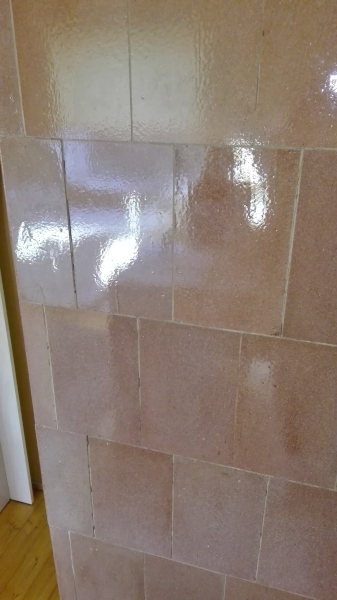

Väsinud moega pottahjuga oleks vaja miskit ette võtta. Hetkel näeb välja selline:
Ahi iseenesest väga eakas pole- 20 aastat turjal, aga ju on kunagi eelmise omaniku ajal ahjule liiga tehtud või on teostus kehv olnud. Igastahes pudiseb pottide vahe tühjaks, korra olen tavalise vuugiseguga täitnud parema väljanägemise nimel, aga kasu lühiajaline. Pildilt paistva osa teise rea vasak nurgapott on käega katsudes kergelt loksuv. Mida siis nüüd teha, tahaks remonti teha selles toas, aga ahi jääks päris näotu sellisel kujul. Mida pottsepad arvavad, ideaalis sooviks looduskiviga kaetud küttekeha lõpptulemusena, aga kas sellest ahjust kannatab seda välja võluda või tuleb suurem remont ennem teha ahjule?

Enne tuleb ahi ikka korda teha. Kuna tegemist on glasuurpott ahjuga, siis enne looduskivide paigaldamist tuleb glasuuri kiht eemaldada.
See kõik on aga väga aeganõudev ja ka mitte eriti odav lõbu, targem on ehitada uus ahi.
Kuna see ahi pudeneb ja potid tulevad välja, siis võib see tähendada, et terve ahi tuleb võib-olla ümber lapata, enne kui sinna hakata looduskivi plaate peale panema.
Kui sellele ahjule ilma remondita panna looduskivi plaat peale, siis püsib see ahi nii kaua ilus kuni sinna tuld alla ei tehta, kui aga kütta ka mõtled seda ahju, siis näeb ta mõne aja pärast välja samasugune nagu praegu, ainult et looduskivi imitatsiooniga.

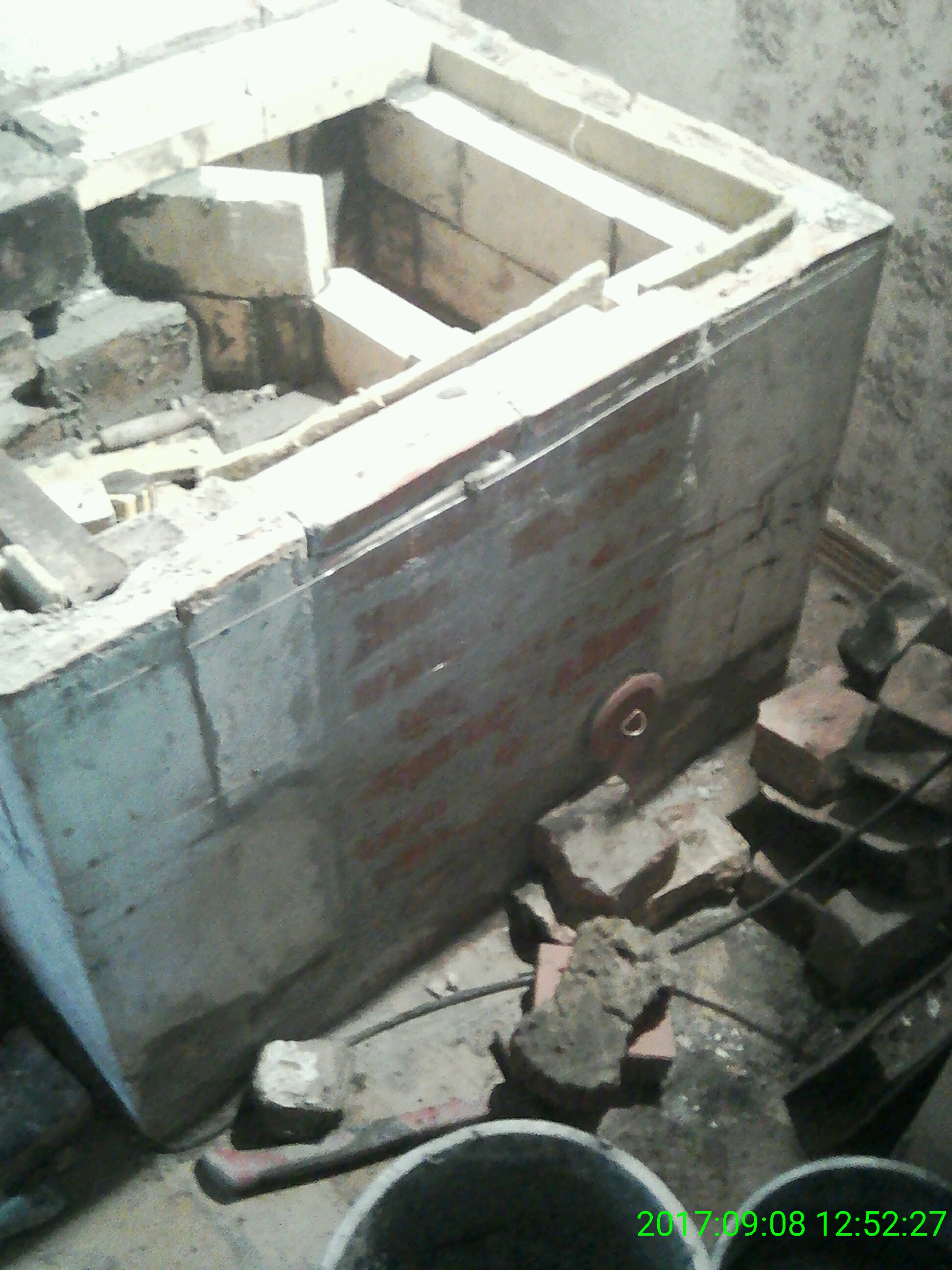

Siduda saab traadiga väljastpoolt. Sellel pildil on tegemist pliidiga, aga mingi ettekujutuse saab.

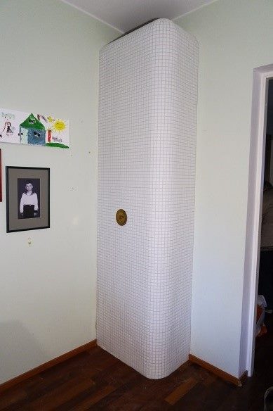

Just analoogselt probleemne ahi. Ahjule liimitud klaaskiud krohvivõrk, NAKS-3 seguga, pind sama seguga tasandatud ja kaetud mosaiikplaatidega.

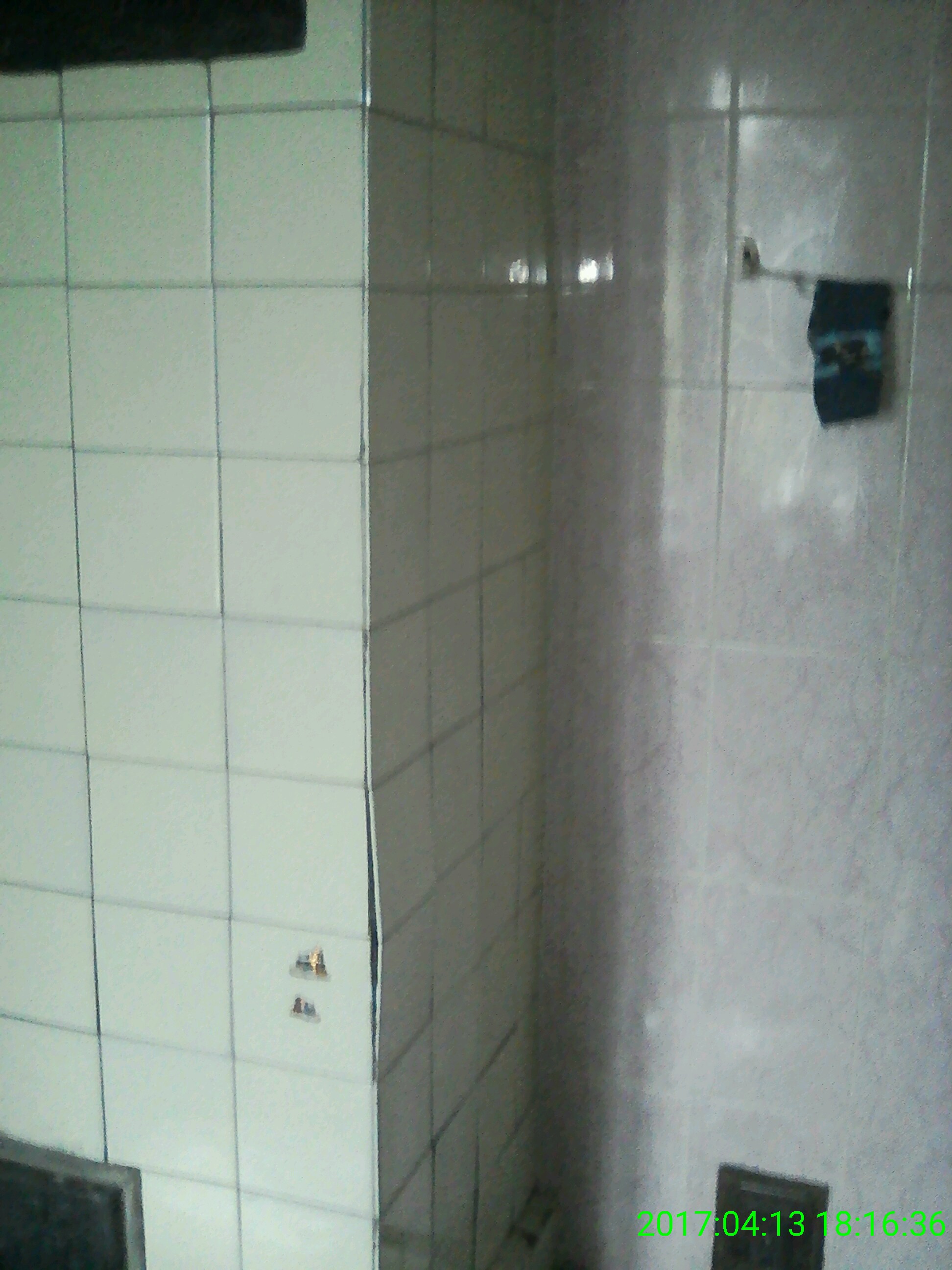

Siin ka analoogsete probleemidega ahi, aga pilt pole tehtud kohe peale plaatimist, vaid peale mõne aasta möödumist.

leegisoojus kirjutas: 05 Okt 2017, 19:46
Kelle töö?
